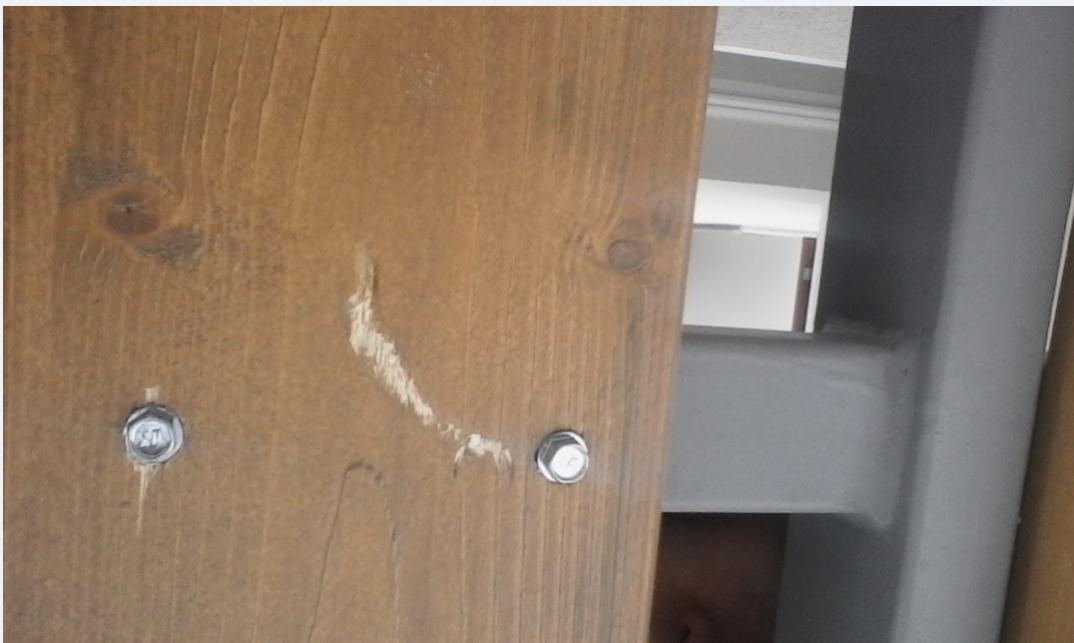

BeataMo 01.02.2017 19:13 Zgłoś naruszenie Udostępnij Napisano 1 Lutego 2017 Witam, czym najlepiej zamaskować uszkodzenie mechaniczne drewnianej barierki - dodam, że akurat ta część poręczy jest w dość widocznym miejscu - farba, szpachla? Z góry dziękuję za wszystkie podpowiedzi. Cytuj Odnośnik do komentarza https://forum.murator.pl/topic/226442-uszkodzenie-w-desce-por%C4%99czowej-na-balkonie/ Udostępnij na innych stronach Więcej opcji udostępniania
przemo1 01.02.2017 21:15 Zgłoś naruszenie Udostępnij Napisano 1 Lutego 2017 Szpachlą do drewna - dobierz tylko kolor do tego co masz. Kupisz w każdym markecie budowlanym. Cytuj Odnośnik do komentarza https://forum.murator.pl/topic/226442-uszkodzenie-w-desce-por%C4%99czowej-na-balkonie/#findComment-7286123 Udostępnij na innych stronach Więcej opcji udostępniania
dzabij 02.02.2017 07:54 Zgłoś naruszenie Udostępnij Napisano 2 Lutego 2017 Opcjonalnie - ta deska to widać najtańsza sosna - można by całą wymienić, nie powinno być drogie. Na oko impregnowana jakimś drewnochronem. Szpachla będzie się minimalnie odróżniać strukturą. Będzie to zawsze lekko widoczne. Cytuj Odnośnik do komentarza https://forum.murator.pl/topic/226442-uszkodzenie-w-desce-por%C4%99czowej-na-balkonie/#findComment-7286349 Udostępnij na innych stronach Więcej opcji udostępniania
BeataMo 03.02.2017 19:24 Autor Zgłoś naruszenie Udostępnij Napisano 3 Lutego 2017 Opcjonalnie - ta deska to widać najtańsza sosna - można by całą wymienić, nie powinno być drogie. Na oko impregnowana jakimś drewnochronem. Szpachla będzie się minimalnie odróżniać strukturą. Będzie to zawsze lekko widoczne. Dziękuję.Czy stolarz jest w stanie wykonać taką deskę na zamówienie? Cytuj Odnośnik do komentarza https://forum.murator.pl/topic/226442-uszkodzenie-w-desce-por%C4%99czowej-na-balkonie/#findComment-7288088 Udostępnij na innych stronach Więcej opcji udostępniania
dzabij 04.02.2017 12:24 Zgłoś naruszenie Udostępnij Napisano 4 Lutego 2017 Myślę że bez problemu, przecież ta obecna deska też przez kogoś została wykonana. Cytuj Odnośnik do komentarza https://forum.murator.pl/topic/226442-uszkodzenie-w-desce-por%C4%99czowej-na-balkonie/#findComment-7288487 Udostępnij na innych stronach Więcej opcji udostępniania
