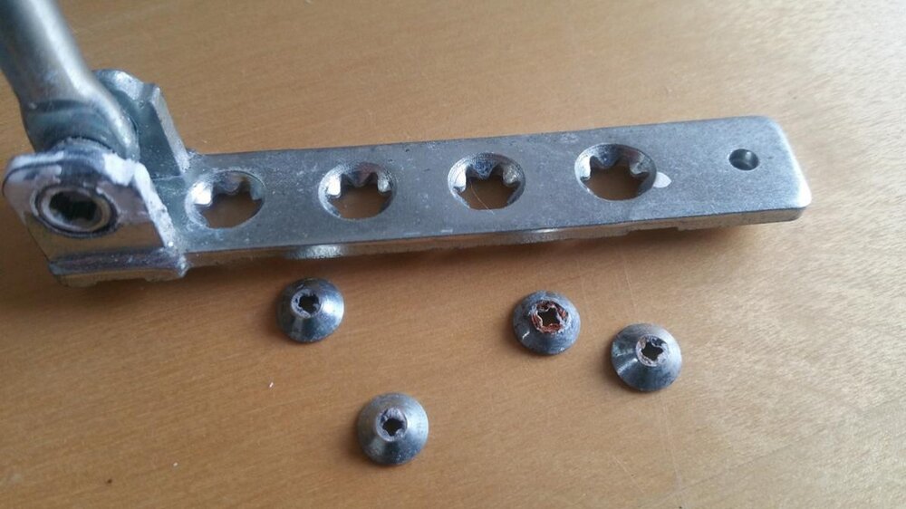

Frankowski 03.02.2017 13:26 Zgłoś naruszenie Udostępnij Napisano 3 Lutego 2017 (edytowane) Witam Mam mały albo i nawet całkiem spory problem, zerwało mi zawias gdy próbowałem otworzyć drzwi balkonowe i teraz nie mam pojęcia co zrobić bo w ramie zostały resztki wkrętów...w zasadzie to całe skrzydło 3 szyby + folia antywłamaniowa wisi tylko na tym zawiasie jakieś 80 kg- okna mają około 10 miesięcy Czy ktoś ma pomysł jak to ogarnąć ? moje pomysły to jakoś wydobyć resztki i dać większe wkręty albo przenieśc zawias wyżej ale czy da się to zrobić samodzielnie...? Czy zerwanie tych śrub jest możliwe przez złe ustawienie ? czy to wada materiału ? Edytowane 3 Lutego 2017 przez Frankowski Cytuj Odnośnik do komentarza https://forum.murator.pl/topic/226492-awaria-drzwi-balkonowych/ Udostępnij na innych stronach Więcej opcji udostępniania
IVO333 03.02.2017 17:06 Zgłoś naruszenie Udostępnij Napisano 3 Lutego 2017 Gówniane wkręty i tyle. Będzie problem żeby ten sam zawias osadzić, wkrętów które zostały w profilu nie usuniesz nie rozwalając otworów. Wyjścia są dwa, albo przesunąć zawias w bok o jakieś 3 mm , najpierw ocenić po przesunięciu w którą stronę będzie łatwiej poprawnie wyregulować skrzydło albo opcja druga; wymienić zawias (kompletny, rama i skrzydło) na pochodzący z innego okucia z innym rozmieszczeniem wkrętów. Cytuj Odnośnik do komentarza https://forum.murator.pl/topic/226492-awaria-drzwi-balkonowych/#findComment-7287978 Udostępnij na innych stronach Więcej opcji udostępniania
Frankowski 03.02.2017 17:10 Autor Zgłoś naruszenie Udostępnij Napisano 3 Lutego 2017 no też mi to wygląda na wkręty tym bardziej że tam po prostu widać rdzę czyli to musiało już być pęknięte podczas montażu w fabryce - przekręcone wkręty i zbyt twarde pewnie okna niby na gwarancji ale jak im to udowodnić... Cytuj Odnośnik do komentarza https://forum.murator.pl/topic/226492-awaria-drzwi-balkonowych/#findComment-7287982 Udostępnij na innych stronach Więcej opcji udostępniania

CityMatic 03.02.2017 18:12 Zgłoś naruszenie Udostępnij Napisano 3 Lutego 2017 Oczywiście wykorzystać gwarancję....jednak jeśli to jest wina tego, że w domu było wilgotno, dodatkowo widać korozję chemiczną czyli prócz wilgoci jakiś agresywny odczyn zapraw tynkarskich? może gruntu? do gruntowania ścian chociaż to powinno być alkaliczne może być z gwarancją ciężko.Na pewno będą wiedzieć jak to naprawić dobrze jest również przesłać im dokumentację fotograficzną i zwrócić się z pytaniem dlaczego, co i jak jeśli ma się gwarancję chcieliby to naprawić.Wg mnie jest to ewidentny brak powłoki ochronnej krętów do profili. Cytuj Odnośnik do komentarza https://forum.murator.pl/topic/226492-awaria-drzwi-balkonowych/#findComment-7288021 Udostępnij na innych stronach Więcej opcji udostępniania
Frankowski 03.02.2017 18:16 Autor Zgłoś naruszenie Udostępnij Napisano 3 Lutego 2017 z pewnością gruntu nie używałem tylko farba zwykła akrylowa do ścian. Na łebkach od zewnątrz brak rdzy tylko tam gdzie urwane Cytuj Odnośnik do komentarza https://forum.murator.pl/topic/226492-awaria-drzwi-balkonowych/#findComment-7288028 Udostępnij na innych stronach Więcej opcji udostępniania
CityMatic 03.02.2017 18:16 Zgłoś naruszenie Udostępnij Napisano 3 Lutego 2017 Tutaj mam mały problem bo okna kupiłem w Polsce a mieszkam razem z oknami w Irlandii montaż robiłem sam no i właśnie tego się obawiam że obwinią mnie gwarancja na okna jest ale na miejscu w Polsce A to już inna sprawa......musisz wymienić te wkręty najlepiej na te złote Ale jak je wyjąć z profili....przesunąć zawias w górę razem z okuciem stałym o 1/2 odległości pomiędzy dwoma otworami. Cytuj Odnośnik do komentarza https://forum.murator.pl/topic/226492-awaria-drzwi-balkonowych/#findComment-7288029 Udostępnij na innych stronach Więcej opcji udostępniania
Frankowski 03.02.2017 18:23 Autor Zgłoś naruszenie Udostępnij Napisano 3 Lutego 2017 kurcze tylko gdzie kupić dobre wkręty by nie było powtórki ? a czy aby 4 wkręty tej wielkości wystarczą na utrzymanie tego skrzydła to około 80kg ! a może zna ktoś długość tych wkrętów i średnice ? bo nie chcę by się wyrwały z ramy profil mam chyba 80 Cytuj Odnośnik do komentarza https://forum.murator.pl/topic/226492-awaria-drzwi-balkonowych/#findComment-7288032 Udostępnij na innych stronach Więcej opcji udostępniania
CityMatic 03.02.2017 18:34 Zgłoś naruszenie Udostępnij Napisano 3 Lutego 2017 kurcze tylko gdzie kupić dobre wkręty by nie było powtórki ? a czy aby 4 wkręty tej wielkości wystarczą na utrzymanie tego skrzydła to około 80kg ! a może zna ktoś długość tych wkrętów i średnice ? bo nie chcę by się wyrwały z ramy profil mam chyba 80 Kupisz w każdej firmie która montuje okna - skoro nie jesteś u Nas to poszukaj np polskiej na miejscu jest ich sporo. Na te wkręty działa siła ścinająca więc wytrzymają ale muszą być 4 to ich optymalny eksploatacyjny przekrój. Pamiętaj, że aby je wkręcić trzeba nawiercić otwory wiertłem w oknie i w futrynie jest stalowe wzmocnienie. Cytuj Odnośnik do komentarza https://forum.murator.pl/topic/226492-awaria-drzwi-balkonowych/#findComment-7288043 Udostępnij na innych stronach Więcej opcji udostępniania
IVO333 03.02.2017 18:36 Zgłoś naruszenie Udostępnij Napisano 3 Lutego 2017 Wkręty 4,1 x 35 mm. A nie wisi na samych wkrętach, zawias ma bolce które wchodzą w profil. Musiały być wybitnie badziewne, często kiedy usuwam pordzewiałe zawiasy gdzie nie da się wykręcić wkrętów zawias się pognie a wkręty nie puszczą. Cytuj Odnośnik do komentarza https://forum.murator.pl/topic/226492-awaria-drzwi-balkonowych/#findComment-7288049 Udostępnij na innych stronach Więcej opcji udostępniania
Frankowski 03.02.2017 18:41 Autor Zgłoś naruszenie Udostępnij Napisano 3 Lutego 2017 no tak są dwa bolce średnicy jakieś 3mm na długość 3mm a czy mogę zastosować dłuższy wkręt np na 50 ? Cytuj Odnośnik do komentarza https://forum.murator.pl/topic/226492-awaria-drzwi-balkonowych/#findComment-7288053 Udostępnij na innych stronach Więcej opcji udostępniania

Frankowski 03.02.2017 18:49 Autor Zgłoś naruszenie Udostępnij Napisano 3 Lutego 2017 (edytowane) w moich oknach mam chyba maco. znalazłem takie wkręty tylko musze jeszcze znależć do pcv http://www.ejot.pl/index.php?go=Super_JOTMW może będą lepsze... chyba zmienie też w drugim skrzydle bo pewnie też długo nie pociągną . Dzięki panowie za porady kupuje wkręty na wszelki wypadek nowe okucie i zabieram się do roboty ps. zobaczę co odpowie firma O... jak się wyprą i zwalą na montaż to podam jaka to firma Edytowane 3 Lutego 2017 przez Frankowski Cytuj Odnośnik do komentarza https://forum.murator.pl/topic/226492-awaria-drzwi-balkonowych/#findComment-7288056 Udostępnij na innych stronach Więcej opcji udostępniania
IVO333 03.02.2017 19:11 Zgłoś naruszenie Udostępnij Napisano 3 Lutego 2017 no tak są dwa bolce średnicy jakieś 3mm na długość 3mm a czy mogę zastosować dłuższy wkręt np na 50 ? Możesz ale po co? Do pierwszej ścianki zbrojenia masz kilkanaście mm, do drugiej około 50. Wklep w google "przekrój ramy okna pcv" i zobacz. Cytuj Odnośnik do komentarza https://forum.murator.pl/topic/226492-awaria-drzwi-balkonowych/#findComment-7288076 Udostępnij na innych stronach Więcej opcji udostępniania
Frankowski 03.02.2017 19:14 Autor Zgłoś naruszenie Udostępnij Napisano 3 Lutego 2017 (edytowane) no racja myślę nad tymi https://metal-wkret.sklep.pl/pl/p/WPCV-B-4%2C0X35-Wkret-do-PCV-500szt.-/1386 wkręt met Klimas albo te tylko czy wejdzie ma większą średnice pewnie będzie mocniejszy... http://okucia24.com/wkret-naprawczy-do-okuc-4-8-x-op-1000-szt,id1504.html Edytowane 3 Lutego 2017 przez Frankowski Cytuj Odnośnik do komentarza https://forum.murator.pl/topic/226492-awaria-drzwi-balkonowych/#findComment-7288079 Udostępnij na innych stronach Więcej opcji udostępniania
bwojtek 03.02.2017 19:15 Zgłoś naruszenie Udostępnij Napisano 3 Lutego 2017 (edytowane) Tutaj mam mały problem bo okna kupiłem w Polsce a mieszkam razem z oknami w Irlandii montaż robiłem sam no i właśnie tego się obawiam że obwinią mnie gwarancja na okna jest ale na miejscu w Polsce Irlandia nie należy do UE? No chyba, że chciałeś zaoszczędzić i podałeś adres nabywcy w PL. A może jeszcze na VAT 8% to poszło? PS. Wg mnie to wina "przehartowanych" wkrętów. Edytowane 3 Lutego 2017 przez bwojtek Cytuj Odnośnik do komentarza https://forum.murator.pl/topic/226492-awaria-drzwi-balkonowych/#findComment-7288081 Udostępnij na innych stronach Więcej opcji udostępniania
Frankowski 03.02.2017 19:26 Autor Zgłoś naruszenie Udostępnij Napisano 3 Lutego 2017 jest w UE płaciłem z vat 22% no ale adres niestety w pl poszło.wezmę do roboty postaram się sprawdzić twardość ale trochę małe te główki do testu ktoś może wie jaka powinna być twardość tych wkrętów ? Cytuj Odnośnik do komentarza https://forum.murator.pl/topic/226492-awaria-drzwi-balkonowych/#findComment-7288090 Udostępnij na innych stronach Więcej opcji udostępniania
