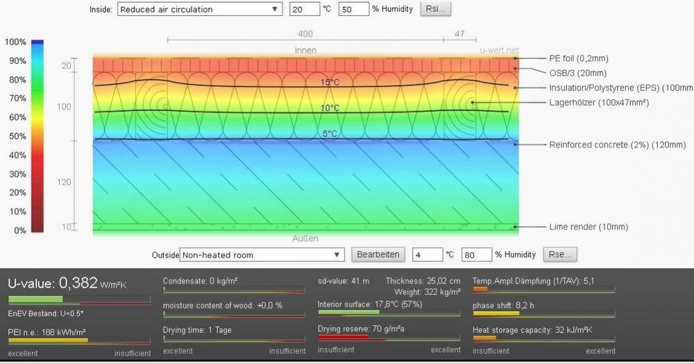

Tomek W 10.02.2017 22:21 Zgłoś naruszenie Udostępnij Napisano 10 Lutego 2017 Współczynnik przenikania ciepła UC(max) dla stropu nad nieogrzewanym pomieszczeniem wynosi 0,25 W/m2K. Jeżeli strop jest betonowy to grubość 10 cm ocieplenia jest stanowczo za mała. To jest ocieplenie od środka pomieszczenia ogrzewanego więc nie zapomnij dać folii paroizolacyjnej pod panele podłogowe. Cytuj Odnośnik do komentarza https://forum.murator.pl/topic/226571-remont-pod%C5%82ogi-na-legarach/#findComment-7294261 Udostępnij na innych stronach Więcej opcji udostępniania
romcost 25.02.2017 12:44 Autor Zgłoś naruszenie Udostępnij Napisano 25 Lutego 2017 A czy pomiędzy legary mogę włożyć płyty styropianowe (podłogowe) zamiast wełny - czy to nie zakłóci wentylacji, zostały mi po innych pracach a wyrzucić szkoda ... ? Cytuj Odnośnik do komentarza https://forum.murator.pl/topic/226571-remont-pod%C5%82ogi-na-legarach/#findComment-7304338 Udostępnij na innych stronach Więcej opcji udostępniania
