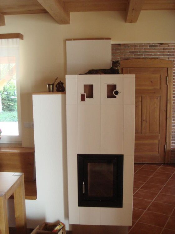

Kominki Piotr Batura 11.02.2017 12:29 Zgłoś naruszenie Udostępnij Napisano 11 Lutego 2017 Pomysł z gniazdami styro jest fajny. Pozwoli to na wykonanie prac betoniarskich bez uważania na drewno i czysty montaż belek. "Chwyciłbym" je jednak dodatkowo pomiędzy gniazdami, bo głupio będą wyglądać jak się ugną. Może jakimiś wkrętami z góry? Przed wykończeniem górnych posadzek.... Z dołu oczywiście też można, ale będzie widać korki zaślepek... Ja mam po prostu strop w tej technologii i cześć! Cytuj Odnośnik do komentarza https://forum.murator.pl/topic/226699-belki-drewniane-pod-sufitem-w-salonie/#findComment-7294468 Udostępnij na innych stronach Więcej opcji udostępniania
AG_home 15.02.2017 23:42 Autor Zgłoś naruszenie Udostępnij Napisano 15 Lutego 2017 Pomysł z gniazdami styro jest fajny. Pozwoli to na wykonanie prac betoniarskich bez uważania na drewno i czysty montaż belek. "Chwyciłbym" je jednak dodatkowo pomiędzy gniazdami, bo głupio będą wyglądać jak się ugną. Może jakimiś wkrętami z góry? Przed wykończeniem górnych posadzek.... Z dołu oczywiście też można, ale będzie widać korki zaślepek... Ja mam po prostu strop w tej technologii i cześć! Baja Swoją droga bardzo ładna cegła na ścianie. Cytuj Odnośnik do komentarza https://forum.murator.pl/topic/226699-belki-drewniane-pod-sufitem-w-salonie/#findComment-7297893 Udostępnij na innych stronach Więcej opcji udostępniania
