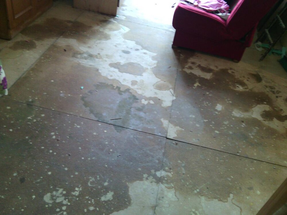

Prestigio86 09.02.2017 22:27 Zgłoś naruszenie Udostępnij Napisano 9 Lutego 2017 Witam. Zalało mi mieszkanie. Na strychu który jest nade mną pękły kaloryfery więc mieszkanie było mega zalane. Zalało 4 piętra. Panowie z administracji którzy są temu winni podjęli się remontu. Wydaje mi się że chcą to robić jak najtańszym kosztem. Spuchnięte panele usunęli z podłogi. Pod nimi są płyty osb (chyba tak to się nazywa). Oczywiście one również napuchły a podłoga strasznie skrzypi. Jednak pan z działu technicznego nie chce zrywać tych płyt tylko na nie położyć nowe. Twierdzi że nic nie będzie skrzypieć. Moim zdaniem trzeba to zerwać,przecież niewiadomo czy tam się grzyb nie robi. Bo pod deskami sufitowymi był grzyb. Czy ja mam rację i trzeba zerwać starą podłogę czy rację ma pan z administracji i mam nie panikować? Cytuj Odnośnik do komentarza https://forum.murator.pl/topic/226750-pytanie-do-budowla%C5%84c%C3%B3w-czy-to-jest-fuszerka-pod%C5%82oga-po-zalaniu/ Udostępnij na innych stronach Więcej opcji udostępniania

CityMatic 10.02.2017 08:18 Zgłoś naruszenie Udostępnij Napisano 10 Lutego 2017 To jest - zniszczone czytać uszkodzone trzeba wymienić gdyż nie wyschnie w sposób właściwy i nie powróci do dawnych parametrów. Należy traktować to jako podkład pod ostateczną okładzinę który również podczas awarii uległ uszkodzeniu. Cytuj Odnośnik do komentarza https://forum.murator.pl/topic/226750-pytanie-do-budowla%C5%84c%C3%B3w-czy-to-jest-fuszerka-pod%C5%82oga-po-zalaniu/#findComment-7293706 Udostępnij na innych stronach Więcej opcji udostępniania
ag2a 10.02.2017 08:36 Zgłoś naruszenie Udostępnij Napisano 10 Lutego 2017 Na zdjęciu może nie za wiele widać ale po połączenie z tym co mówisz sądzę że to są płyty nie OSB tylko wiórowe które po zalaniu nie nadają się na powtórny montaż czy zostawienie bo chłoną wodę i się mocno wyprężają. Należy zerwać takie płyty i najlepiej położyć deski albo płyty właśnie OSB które nie chłoną wody ( przynajmniej w takiej ilości jak tamte płyty). Cytuj Odnośnik do komentarza https://forum.murator.pl/topic/226750-pytanie-do-budowla%C5%84c%C3%B3w-czy-to-jest-fuszerka-pod%C5%82oga-po-zalaniu/#findComment-7293722 Udostępnij na innych stronach Więcej opcji udostępniania
mother_nature 10.02.2017 08:40 Zgłoś naruszenie Udostępnij Napisano 10 Lutego 2017 To nie są płyty osb, tylko wiórowe lub pilśniowe. Koniecznie do wymiany! Cytuj Odnośnik do komentarza https://forum.murator.pl/topic/226750-pytanie-do-budowla%C5%84c%C3%B3w-czy-to-jest-fuszerka-pod%C5%82oga-po-zalaniu/#findComment-7293726 Udostępnij na innych stronach Więcej opcji udostępniania
Prestigio86 10.02.2017 08:56 Autor Zgłoś naruszenie Udostępnij Napisano 10 Lutego 2017 Właśnie znowu kłóciłam się z tym całym inspektorem i on twierdzi że nie trzeba zrywać,że nic nie będzie skrzypieć i że to już dawno wyschło (zalanie było 11 stycznia). Powiedział że jak się to zerwie to tam będzie pełno syfu tak samo jaki z sufitu się wysypał i że kto to będzie sprzątał. Mieszkanie jest komunalne,z urzędu miasta. Cytuj Odnośnik do komentarza https://forum.murator.pl/topic/226750-pytanie-do-budowla%C5%84c%C3%B3w-czy-to-jest-fuszerka-pod%C5%82oga-po-zalaniu/#findComment-7293739 Udostępnij na innych stronach Więcej opcji udostępniania
ag2a 10.02.2017 09:29 Zgłoś naruszenie Udostępnij Napisano 10 Lutego 2017 Z sufitem jest gorzej ale chyba z dołu do góry nie będzie to lecieć . Nie będzie to skrzypieć ale płyta wiórowa która dostanie wilgoci musi być wymieniona bo nie wróci już do swojego kształtu i będzie wszystko krzywo. Oni na tą płytę chcą Ci nakręcić następną? Pamiętaj że wtedy jeszcze zmienią się wysokości i będzie pewnie trzeba ucinać drzwi jeśli są drewniane a co jeśli wejściowe masz otwierane do środka i są metalowe? Cytuj Odnośnik do komentarza https://forum.murator.pl/topic/226750-pytanie-do-budowla%C5%84c%C3%B3w-czy-to-jest-fuszerka-pod%C5%82oga-po-zalaniu/#findComment-7293771 Udostępnij na innych stronach Więcej opcji udostępniania
Prestigio86 10.02.2017 11:04 Autor Zgłoś naruszenie Udostępnij Napisano 10 Lutego 2017 Na tą zalaną płytę chcą przymontować nową. Drzwi są drewniane i otwierają się do środka więc to ich problem jak będzie trzeba przyciąć.No cóż,niech robią jak uważają. Jak coś będzie gnić to przyjdą robić remont jeszcze raz.Trzeba być kretynem żeby se dokładać 2x więcej roboty Cytuj Odnośnik do komentarza https://forum.murator.pl/topic/226750-pytanie-do-budowla%C5%84c%C3%B3w-czy-to-jest-fuszerka-pod%C5%82oga-po-zalaniu/#findComment-7293875 Udostępnij na innych stronach Więcej opcji udostępniania
monkey222 10.02.2017 15:56 Zgłoś naruszenie Udostępnij Napisano 10 Lutego 2017 (edytowane) Rok temu robiliśmy parkiety w kamienicy w której na strychu ( od piwnic do strychu 4 piętra ) strzelił wężyk w umywalce podczas długiej nieobecności właścicieli, Zalane tak że poopadały sufity podwieszane w 2 piętrach parkiety na jednym pietrze wywaliło a na innych przetrwały cudem. , Z tego co mówił opiekun kamienicy to ubezpieczyciel wycenił straty na 100 tys , do samego osuszania była wynajęta firma która suszyła budynek ponad 2 miesiące dzien w dzień a i tak śmierdziało zgnilizną . Samo osuszanie kosztowało około 20 tys . Nie daj się pan zrobić w balona.Tam były parkiety i nie zrywali tylko robili dziury w stropach i ścianach i suszyli , Gdzie były płyty osb czy inne odrazu do wymiany bez dwóch zdań . Bez specjalistycznego osuszania to samo nie wyschnie a jedynie grzyb i inne dziadostwa się narobią PŁyty należy zerwać , niech pan/pani domaga się konkretnych pomiarów wilgotności , bo tanim kolsztem chca robic fuszerke Edytowane 10 Lutego 2017 przez monkey222 Cytuj Odnośnik do komentarza https://forum.murator.pl/topic/226750-pytanie-do-budowla%C5%84c%C3%B3w-czy-to-jest-fuszerka-pod%C5%82oga-po-zalaniu/#findComment-7294045 Udostępnij na innych stronach Więcej opcji udostępniania
