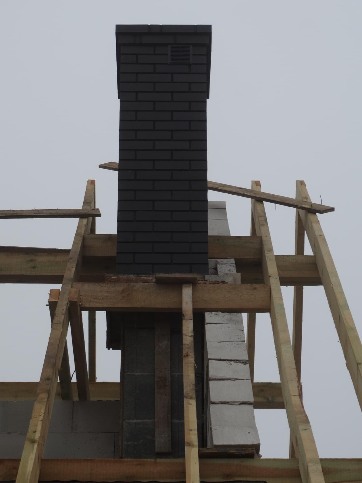

krzysztofb51 19.02.2017 19:47 Zgłoś naruszenie Udostępnij Napisano 19 Lutego 2017 Witam, Na początku marca bede ocieplal sciane szczytowa i mam pytanie, jak prawidłowo powinna być ocieplona? Czytalem wiele watkow ale to roznie ludzie pisza. Czy od zew styropian powinien dotykac deskowania? Sciana szczytowa u mnie konczy się na rowni z dolna krawędzią krokwi ale niestety nie sa ocieplone te szczyty, w jaki sposób teraz to rozwiązać? Wtrysnac pianke? Nie mam miejsca żeby wcisna np. styropian grubości sciany Obecnie dach jest juz zadeskowany, ale chodzi o to miejsce. Cytuj Odnośnik do komentarza https://forum.murator.pl/topic/227031-ocieplenie-szczytu/ Udostępnij na innych stronach Więcej opcji udostępniania

przemo1 20.02.2017 10:02 Zgłoś naruszenie Udostępnij Napisano 20 Lutego 2017 Wycinać cegły, aby zrobić miejsce na 15 cm styropianu. Pozdrawiam Cezary To chyba nie tak - jeśli dobrze rozumiem, to autor ma miejsce na wysokość ("ściana szczytowa dochodzi do dolnej krawędzi krokwi"-nie sądzę, żeby krokiew była niższa niż 15cm), tylko po odeskowaniu połaci krokiew przed ścianą (3 na zdjęciu) przeszkadza w wsunięciu styropianu. Chyba, że się mylę. krzysztofb51 - masz tylko dekowanie, czy jakieś pokrycie na tym? może najprościej zdjąć część desek nad ścianami szczytowymi i szczelnie ułożyć styropian? Jeśli nie ma jeszcze ocieplenia elewacji, to może od zewnątrz wsuniesz kilka warstw cieńszego styropianu/wełny? Jak nie, to faktycznie natrysk piany. Cytuj Odnośnik do komentarza https://forum.murator.pl/topic/227031-ocieplenie-szczytu/#findComment-7300849 Udostępnij na innych stronach Więcej opcji udostępniania

krzysztofb51 20.02.2017 10:59 Autor Zgłoś naruszenie Udostępnij Napisano 20 Lutego 2017 Krokiew 18cm maja, dach odeskowany i opapowany. Mysle zeby wyciac jakies 5-10cm bloczka i probowac od strony zew wlozyc styropian. A powiedzcie mi czy styropian powinien dochodzic do deskowania ? Cytuj Odnośnik do komentarza https://forum.murator.pl/topic/227031-ocieplenie-szczytu/#findComment-7300889 Udostępnij na innych stronach Więcej opcji udostępniania
מרכבה 20.02.2017 11:58 Zgłoś naruszenie Udostępnij Napisano 20 Lutego 2017 Nie będzie problemu - jeśli styropian dojdzie do deskowania, pytanie czy wełna ma swoją szczelinę wentylacyjną ?jeszcze koniuszek ściany szczytowej, ten nad pasem jętkowym - polecam go zastąpić czymś lekkim - wtedy izolacja ze styropianu połączy się z izolacją stropu nad jętkami/ czy pod i nad jętkami. Cytuj Odnośnik do komentarza https://forum.murator.pl/topic/227031-ocieplenie-szczytu/#findComment-7300930 Udostępnij na innych stronach Więcej opcji udostępniania
krzysztofb51 04.05.2017 15:26 Autor Zgłoś naruszenie Udostępnij Napisano 4 Maja 2017 Niestety natrysk pianki odpada, czy wsuniecie welny to bedzie dobry pomysl czy nie bardzo? Cytuj Odnośnik do komentarza https://forum.murator.pl/topic/227031-ocieplenie-szczytu/#findComment-7346668 Udostępnij na innych stronach Więcej opcji udostępniania
