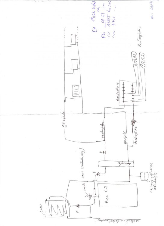

e_nygma 23.02.2017 20:33 Zgłoś naruszenie Udostępnij Napisano 23 Lutego 2017 Witam Mam do ekspertów wielką prośbę o doradztwo jak zrobić aby było dobrze ogrzewanie C.O mieszane , tj podłogówka + grzejnik w kuchni , łazienkach i salonie, w korytarzu tylko podłogówka a w pozostałych pokojach grzejniki. Piec będzie z podajnikiem na ekogroszek.Oczywiście jeszcze będzie grzał c.w.u dla 4 osób. Czytam wszystko co znajdę na ten temat w prasie , na forach budowlanych, znalazłem podobny temat w archiwum muratora z 2009r ale nie wyjaśnia wszystkiego czego bym potrzebował.Chodzę po znajomych i patrzę jak mają zrobioną instalację po nowemu i co instalator to inne pomysły. /tak na marginesie w starym domu sam sobie zrobiłem CO i cwu w miedzi więc nie jestem całkowitym laikiem/. Dom będzie dosyć ciepły, ściany z keramzytu, docieplone 15-20 cm styropianu/w projekcie było 10/ ,dach minimum 25 cm wełny, okna ciepłe 3 szybowe Uw-0.80 w/m2. Około 184 m2 do ogrzewania, parter i poddasze.Wg projektu zapotrzebowanie domu ma wynosić około EP = 84.6kW/m2/rok sprawdzałem to również wg kalkulatora online i wychodzi podobnie, potrzebny jest piec o mocy około 15kW na CO i cwu. Zbiornik cwu około 200l. 1 pytanie jaki piec kupić na jaką moc bo z fachowych artykułów dowiedziałem się że takich pieców nie powinno się kupować na wysrost , przewymiarowanych, każdy piec na paliwo stałe ma swoją optymalną temperaturę pracy z najwyższą sprawnością . Wystarczy 15- 16 kW?. 2 raczej bez buforu bo nowoczesne piece nawet przy awarii prądu szybko wygasają a do tego można zastosować awaryjny zawór schładzający lub wężownicę . 3 zastosować zawór 4 drożny czy sprzęgło hydrauliczne? Znajomy ma podobny układ domu , instalacja nowa dopiero 3 lata, jest zadowolony . Ma tak samo jak ja chcę ogrzeanie podłogowe i grzejniki. Ale ma sprzęgło zamiast zaworu 4 drożnego i teraz chciałbym aby mi ktoś doradził , podpowiedział czy tak zrobić czy może inaczej lepiej.Ma taki układ : piec CO wyjście na sprzęgło z niego idzie na trójnik rozdzielający wodę na rozdzielacz do podłogówki a drugi odpływ na grzejnik. Podłogówkę ma podłączoną z rozdzielacza każda pętla osobno a grzejniki w układzie trójnikowym rurą pex na zaprasowywanie. Piec węglowy bez buforu w układzie zamkniętym z zamontowanym awaryjnym zaworem schładzającym. Co Państwo sądzą o tym rozwiązaniu ? Ja mam dylemat bo jeszcze nie wiem czy będę robił CO w układzie zamkniętym / w otwartym i zasilaniem z hydroforu nie wolno montować tego zaworu schładzającego /.Nie robiłem jeszcze nigdy instalacji na zaprasowywanie, nie wiem co lepsze taki układ czy z rozdzielacza pod każdy grzejnik ale wtedy ilość rur i koszty idą w górę.W małej łazience podłączyć podłogówkę tak jak korytaz z rozdzielacza czy może bezpośrednio z grzejnika? Co lepsze w takich układach mieszanych zawór 4 drożny czy to sprzęgło / koszty podobne urządzeń. Jak wyregulować podłogówkę / tego dokładnie nie sprawdziłem jak to kolega ma ale jeszcze kiedyś tam wpadnę i popatrzę/ Widziałem układy przy rozdzielaczu z bypassem i pompką mieszającą . Co wybrać i jak zrobić aby było dobrze. Cytuj Odnośnik do komentarza https://forum.murator.pl/topic/227160-pod%C5%82og%C3%B3wkagrzejnikipiec-co-na-ekogroszek-jak-zrobi%C4%87-aby-by%C5%82o-dobrze/ Udostępnij na innych stronach Więcej opcji udostępniania
BrodowskiG 23.02.2017 22:01 Zgłoś naruszenie Udostępnij Napisano 23 Lutego 2017 Ad 1 najmniejszyAd2 bez buforaAd 3 zawór 3-dr żeby obniżyć temp. wody na podłogówkęsprzęgło stosuje sie jak kocioł ma pompę i instalacja ma pompę, jak kocioł nie ma wbudowanej pomy to sprzęgło niepotrzebnepotrzebne 2 pompy, jedna na grzejniki a druga na podłogówkę za zaworem 3-dr, wszytko zmontowane razem z rozdzielaczami Cytuj Odnośnik do komentarza https://forum.murator.pl/topic/227160-pod%C5%82og%C3%B3wkagrzejnikipiec-co-na-ekogroszek-jak-zrobi%C4%87-aby-by%C5%82o-dobrze/#findComment-7303507 Udostępnij na innych stronach Więcej opcji udostępniania

e_nygma 24.02.2017 08:06 Autor Zgłoś naruszenie Udostępnij Napisano 24 Lutego 2017 Ad 1 najmniejszy Ad2 bez bufora Ad 3 zawór 3-dr żeby obniżyć temp. wody na podłogówkę sprzęgło stosuje sie jak kocioł ma pompę i instalacja ma pompę, jak kocioł nie ma wbudowanej pomy to sprzęgło niepotrzebne potrzebne 2 pompy, jedna na grzejniki a druga na podłogówkę za zaworem 3-dr, wszytko zmontowane razem z rozdzielaczami ad 3 wiem że mają być osobne pompy tylko nie dopisałem tak jak i reszty typu zbiornik wyrównawczy i zawory zwrotne- przepraszam, właśnie ten kolega od którego podpatrzyłem układ ma dwie pompy zaraz po sprzęgle , jedna na podłogówkę druga na grzejniki. Nie chce robić wszędzie podłogówki raz że więcej pracy a dwa że z żoną i tak już wywalczyłem łazienki , korytarz , kuchnię i salon . pozostałe pokoje na poddaszu będą z grzejnikami. I ciągle się zastanawiam nad tym rozwiązaniem ze sprzęgłem co ma kolega, 3 zimę już mieszka i jest zadowolony , podłogówka grzeje , grzejniki też , cwu ma gorące. Nie wiem czy z tym zaworem 4 drożnym też tak samo łatwo będzie wyregulować temperaturę powrotu do pieca i na podłogówkę, czy wtedy będzie jeszcze trzeba dołożyć do niego siłowniki dla potrzeby czy dla wygody? . ps dom już stoi pod dachem ale otwarty, okna zamówione i mają być na początku marca, mam zamiar po ich zamontowaniu zabrac się za instalacje elektryczną i co, woda. Postaram się dodać szkic mojego planu jak myślę to zrobić , będzie chyba łatwiej wytknąć błędy i wprowadzić poprawki ale dopiero wieczorem lub jutro jak dzieci dadzą mi trochę wolnego . Czyli tak to już mamy wyjaśnione , piec 15kW , bez bufora Cytuj Odnośnik do komentarza https://forum.murator.pl/topic/227160-pod%C5%82og%C3%B3wkagrzejnikipiec-co-na-ekogroszek-jak-zrobi%C4%87-aby-by%C5%82o-dobrze/#findComment-7303652 Udostępnij na innych stronach Więcej opcji udostępniania
kulibob 24.02.2017 09:12 Zgłoś naruszenie Udostępnij Napisano 24 Lutego 2017 Taki dom przy -20*C potrzebuje gdzieś 40-45 W/m2 przy wentylacji grawitacyjnej. Kociołek 15kW moim zdaniem za duży. 10KW by to spokojnie uciągnęło. max12kW.Normalnie palić słabym węglem 24MJ a jak przyjdą trzaskające mrozy to wsypać 28MJ. Liczyłeś obciążenie cieplne na http://cieplowlasciwie.pl/ ?? Temperaturę powrotu i drabinki w łazienkach załatwia popa od CWU jak włącza się podłogówka to włącza się i CWU powstaje krótki obieg przez bojler i temperaturę powrotu mam w okolicach 50*C.Zawór 4d mam ręcznie otwarty na 50%. Cytuj Odnośnik do komentarza https://forum.murator.pl/topic/227160-pod%C5%82og%C3%B3wkagrzejnikipiec-co-na-ekogroszek-jak-zrobi%C4%87-aby-by%C5%82o-dobrze/#findComment-7303695 Udostępnij na innych stronach Więcej opcji udostępniania
e_nygma 27.02.2017 20:04 Autor Zgłoś naruszenie Udostępnij Napisano 27 Lutego 2017 Tak liczyłem na tej stronie i wychodzi podobnie jak w projekcie, około 10,5 kW na co i 4 kW na cwu razem niecałe 15 kW . Załączam mój szkic instalacji , taki prosty , bez zaworów zwrotnych i odcinających ale nie o to tu pytałem , najważniejsze jest . Jeden rysunek jest układu jaki ma kolega ze sprzęgłem , dwie pompy za nim jedna od podłogówki druga od grzejników. poniżej na tej samej kartce szkic układu z zaworem 4 drożnym tak jak mi się wydaje że powinien byc zamontowany ale nie jestem pewien więc proszę o ocenę i sugestie co poprawić. Przepraszam za nieczytelność ale starałem się , pompy oznaczone są kółeczkiem z trójkątem w środku i czasem literką P. ps w szafce z rozdzielaczem do podłogówki chyba trzeba zamontować zestaw mieszający , ciekawy jest ten co podany jest w innym temacie GM40 firmy FERRO Ps tak jak wcześniej pisałem koledze tą instalację ze sprzęgłem montował specjalista instalator , mający nawet swój sklep, ja się nie upieram żeby montować sprzęgło bo samemu było mi dziwne że przy takim małym piecu jest montowane sprzęgło ale kolega jest zadowolony bo nie ma problemów z instalacją ani z regulacją. Koszt jest chyba porównywalny i sprzęgło i zawór 4 d podobna cena. Cytuj Odnośnik do komentarza https://forum.murator.pl/topic/227160-pod%C5%82og%C3%B3wkagrzejnikipiec-co-na-ekogroszek-jak-zrobi%C4%87-aby-by%C5%82o-dobrze/#findComment-7305803 Udostępnij na innych stronach Więcej opcji udostępniania

e_nygma 01.03.2017 10:55 Autor Zgłoś naruszenie Udostępnij Napisano 1 Marca 2017 Dzięki za sugestię, co do pieca to droga jest jeszcze otwarta, może będzie to z podajnikiem na ekogroszek albo zwykły zasypowy albo pelleciak, jeśli faktycznie tak małego pieca nie da się kupić będę musiał pomyśleć o buforze , którego nie chciałem. W obecnej chwili potrzebuję ekspertyzy mojego projektu ogrzewania i doradzenia co i jak zrobić aby działało tak jak powinno. szkice projektu w poprzednim moim poście. Piec co potem .. co sprzęgło i trójnik pompa na grzejniki a drugi pompa na rozdzielacz z bypassem do podłogówki czy piec co potem zawór 4 drożny , trójnik pompa na grzejniki, pompa na rozdzielacz do podłogówki też z bypassem. Jeszcze nie wiem czy będzie to w układzie otwartym czy zamkniętym bo nie wiem jeszcze czy będę miał wodę z wodociągu czy ze studni . ps jak podłączyć grzejniki stalowe bądź alu , rurami pex na zaprasowanie czy skręcanie ? kolega ma na zaprasowanie a bratu robili na skręcanie bo nie mieli praski w układzie trójnikowym bo wyjdzie mniej rur do ciągnięcia niż tak jak przy podłogówce od rozdzielacza do każdego grzejnika. Cytuj Odnośnik do komentarza https://forum.murator.pl/topic/227160-pod%C5%82og%C3%B3wkagrzejnikipiec-co-na-ekogroszek-jak-zrobi%C4%87-aby-by%C5%82o-dobrze/#findComment-7306804 Udostępnij na innych stronach Więcej opcji udostępniania

e_nygma 07.03.2017 20:43 Autor Zgłoś naruszenie Udostępnij Napisano 7 Marca 2017 Dziękuję za opinie i doradztwo w sprawie pieca, jeszcze nie kupuję więc czas na przemyślenia jaki kupić. Za to bardzo bym prosił o uwagi , rady w sprawie instalacji co i cwu opis problemu w pierwszym moim poście a skan moich przemyśleń znajdują się w 3 moim poście. Co po kolei zrobić , i jeszcze pytanie o rury jakimi robić ? i czy na zaprasowanie czy skręcanie . Cytuj Odnośnik do komentarza https://forum.murator.pl/topic/227160-pod%C5%82og%C3%B3wkagrzejnikipiec-co-na-ekogroszek-jak-zrobi%C4%87-aby-by%C5%82o-dobrze/#findComment-7310463 Udostępnij na innych stronach Więcej opcji udostępniania
