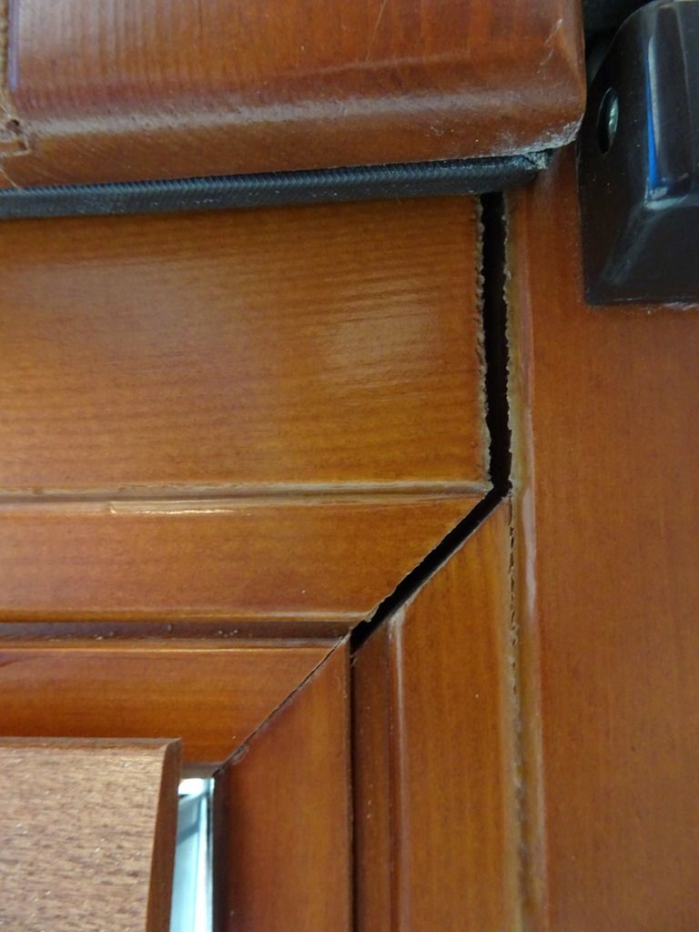

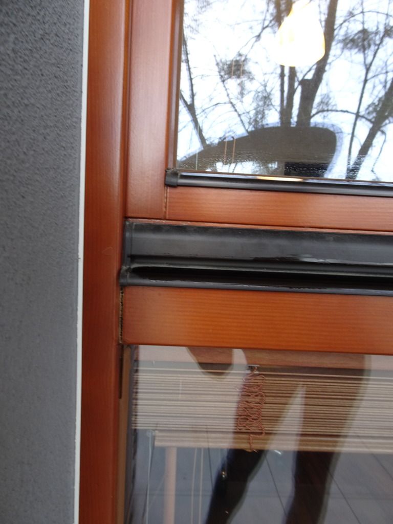

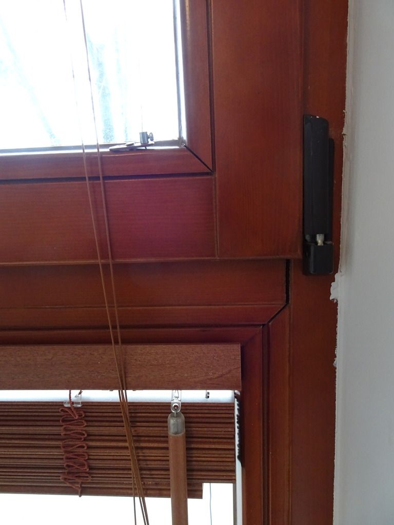

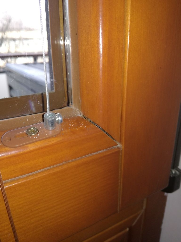

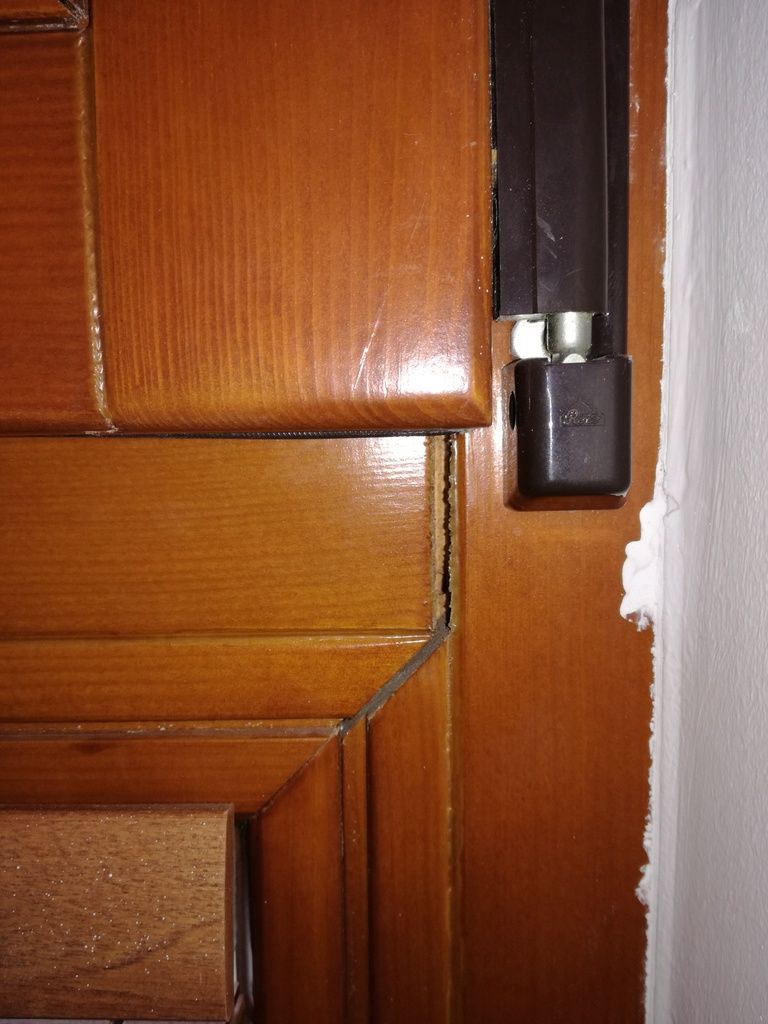

xvg 28.02.2017 15:03 Zgłoś naruszenie Udostępnij Napisano 28 Lutego 2017 Witajcie, mam problem z pękającą ramą okienną na zgrzewie. Na jednym zgrzewie pęknięcie jest dość spore (ok. 5 mm), na pozostałych zarysowują się pęknięcia grubości włosa. Blok został oddany do użytku w 2014 r., więc następowało osiadanie budynku itp., jednakże problem występuje tylko na tym jednym oknie. Wygląda to tak, jak na załączonych zdjęciach. Developer zaproponował usunięcie wady w ramach rękojmi, w pierwszej kolejności chcieli zaczopować szczelinę silikonem, a wobec mojego sprzeciwu zaproponowali wykucie ściany z miejscu pęknięcia i dokręcenie jakiejś śruby. Co w takim przypadku załatwi sprawę? Co radzicie? http://i1356.photobucket.com/albums/q727/xvg1/DSC03985_zpszfkjsiak.jpg http://i1356.photobucket.com/albums/q727/xvg1/DSC03983_zps1pbhzlfz.jpg http://i1356.photobucket.com/albums/q727/xvg1/DSC03986_zpszoubqbbn.jpg http://i1356.photobucket.com/albums/q727/xvg1/IMG_20170228_115911_zpsnleu6mma.jpg http://i1356.photobucket.com/albums/q727/xvg1/IMG_20170228_115857_zpsfti1fegw.jpg Cytuj Odnośnik do komentarza https://forum.murator.pl/topic/227318-p%C4%99kanie-ramy-okiennej-pomocy/ Udostępnij na innych stronach Więcej opcji udostępniania
jareko 28.02.2017 15:25 Zgłoś naruszenie Udostępnij Napisano 28 Lutego 2017 Kiedy w końcu przestaną pierniczyć głupoty o osiadaniu budynku - co to wieża w Pizie ? Aż tak się odchyliła chałupa ? A może okna wstawione bez luzów ? Kolego, niestety producentowi coś nie wyszło a jako że to developerka to szczerze mówiąc się nie dziwię że drewniane okna wyglądają tak jak wyglądają. Wątpię by udało im się ściągnąć pionowy ramiak do ślemia ale może ? Tak naprawdę to jedyna droga naprawy okna - później już tylko wymiana Cytuj Odnośnik do komentarza https://forum.murator.pl/topic/227318-p%C4%99kanie-ramy-okiennej-pomocy/#findComment-7306300 Udostępnij na innych stronach Więcej opcji udostępniania

stary 28.02.2017 22:58 Zgłoś naruszenie Udostępnij Napisano 28 Lutego 2017 Hm. Fakt, lepiej dmuchać na zimne. Na chwilę obecną odmówiłem zatem naprawy i poprosiłem o jednoznaczne ustalenie przyczyny wady. Zobaczymy, co będzie dalej W deweloperce trudno doszukiwać się odpowiedników merca w czymkolwiek, na niektórych zdjęciach są widoczne wcześniejsze próby jakiegoś maskowania dziur... Jednak coś mi się zdaje, że pękanie- rozchodzenie się wszystkich połączeń ma związek z montażem okien przed tynkami i wylewkami, chociaż lakier jest w niezłym stanie jeszcze... Cytuj Odnośnik do komentarza https://forum.murator.pl/topic/227318-p%C4%99kanie-ramy-okiennej-pomocy/#findComment-7306613 Udostępnij na innych stronach Więcej opcji udostępniania
finlandia 01.03.2017 05:53 Zgłoś naruszenie Udostępnij Napisano 1 Marca 2017 Moje myśli też idą w kierunku montażu przed tynkami, które "dały" wilgość i sprawiły, że poprzeczka się wydłużyła, po wyschnięciu skurczyła i stąd szpara. TO nie tyle pęknięcie co rozklejenie elementów. Nie można też wykluczyć, że ten element był ucięty za krótki i dodatowo się skurczył.. Co by nie mówić - to błąd wykonawczy ( i takie rzeczy widziałem też w PCW, więc nie ma co demonizować drewna). A jak to naprawić? Nie mam pojęcia jak będzie skutecznie. Trzeba zapytać jakiegoś serwisanta specjalizującego się w drewnie. Cytuj Odnośnik do komentarza https://forum.murator.pl/topic/227318-p%C4%99kanie-ramy-okiennej-pomocy/#findComment-7306642 Udostępnij na innych stronach Więcej opcji udostępniania
