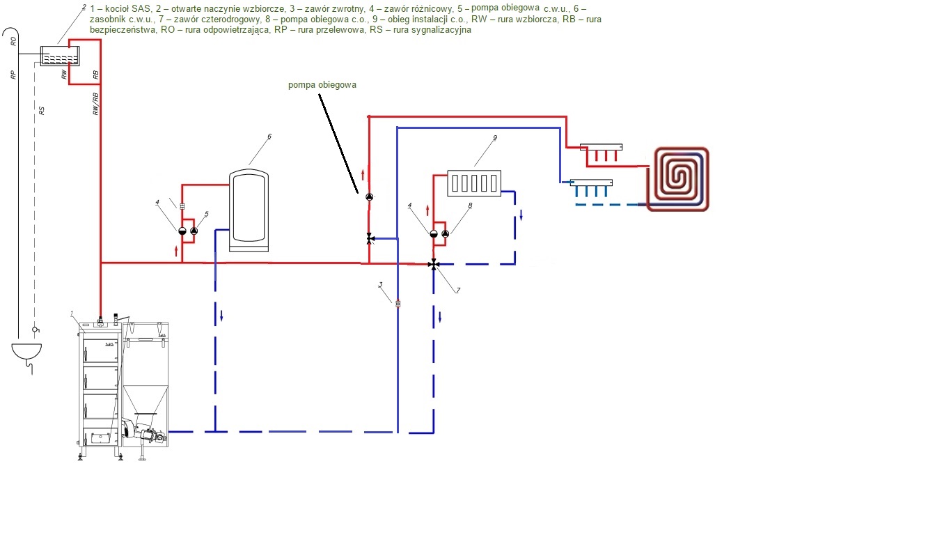

Witam kupiłem piec sas eco 23kw i pytanie do specjalistów mam problem z schematem czy dobrze to narysowałem :
http://obrazki.elektroda.pl/7060459700_1488664095_thumb.jpg
czy poprawny jest schemat i czy dobrze jest wpięta podłogówka??
czy grzejniki na parterze i na poddaszu podłączyć równolegle?? i z parteru na poddasze w jednym miejscu wypuścić rurę wlot i powrót i podłaczyć na poddaszu też równolegle??
