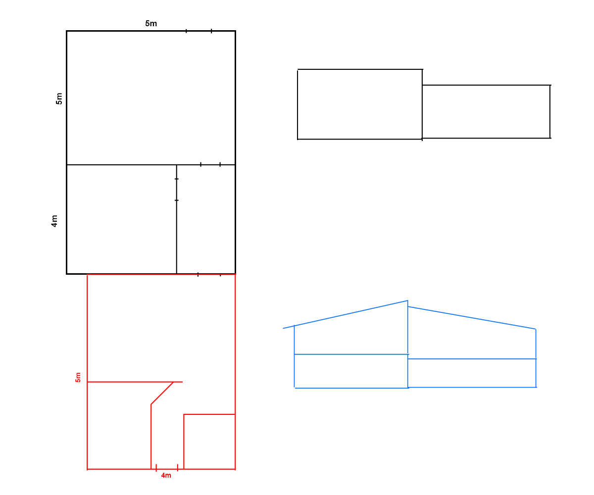

- obecnie dom składa się z 2 częsci starej ( były budynek gospodarczy ) w której znajduje się kotłownia kuchnia i lazienka oraz nowej w której jest salon, sypialnia i korytarz
- dach lany na obu budynkach , nowa część przystosowana jest do dodatkowego piętra , stara nie wiadomo choć mury są konkretne
Interesuje mnie koszt surowy otwarty z tym , że dopuszczam najgorszą opcje iż nad "starą " częścią nie pójdzie nic nadbudować i w takim wypadku chciałbym orientacyjny koszt budowy samych sypialni nad nową częścią jak i całości . Planujemy dach jednospadowy blachodachówka.
Rozrysowałem to trochę ( najlepiej jak umiałem :) ) . Na czerwono oznaczona stara część . Na niebiesko "nasza wizja dachu ".

... trochę "wróżenie z fusów". Nie wiadomo czy strop jest użytkowy, czy nie, czy ściany i fundamenety dostosowane są do takiej nadbudowy, a jeśli nie, to jaki będzie stopień ingerencji w konstrukcję nośną, aby zrealizować ten zamysł. Proponuje najpierw :
1. zlecić inwentaryzację budynku
2. wystąpić o wydanie WZ - Warunków Zabudowy określające parametry zabudowy
3. zlecić opracowanie oceny technicznej budynku ( pod kątem przyszłej nadbudowy / przebudowy )
4. opracować PK - Projekt Koncepcyjny ( z wcześniejszą analizą WZ, oceną techniczną, opinią geotechniczną, ... itd )
5. na podstawie PK - zlecić opracowanie Projektu Budowlanego ( architektura / konstrukcja/ instalacje ... )
koszt realizacji nowego budynku to około 2500,- 3500,-zł/m2 P.U., do tego dolicz ingerencję w istniejącą konstrukcje, instalacje, ...
