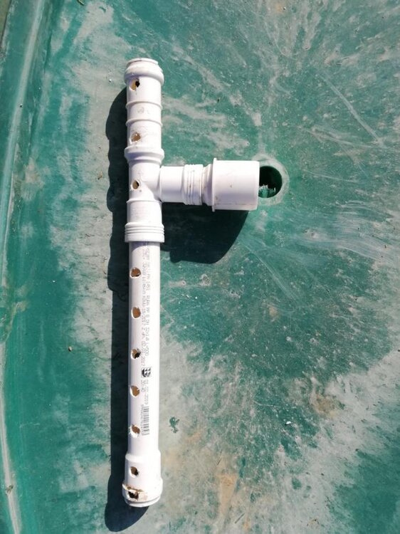

gorog85 23.03.2019 13:55 Autor Zgłoś naruszenie Udostępnij Napisano 23 Marca 2019 Wydajność mamuta nieco spadła. Prawdopodobnie przez zwężkę na trójniku. Na efekty trzeba zaczekać. Mniej dziurek wywierciłem od strony przegrody. Cytuj Odnośnik do komentarza Udostępnij na innych stronach Więcej opcji udostępniania

Haohmaru 27.03.2019 11:02 Zgłoś naruszenie Udostępnij Napisano 27 Marca 2019 Wydajność mamuta nieco spadła. Prawdopodobnie przez zwężkę na trójniku. Na efekty trzeba zaczekać. Mniej dziurek wywierciłem od strony przegrody. [ATTACH=CONFIG]428382[/ATTACH][ATTACH=CONFIG]428383[/ATTACH] Kolego i jak z tą przròbką mamuta zdaje egzamin? Cytuj Odnośnik do komentarza Udostępnij na innych stronach Więcej opcji udostępniania
gorog85 27.03.2019 12:07 Autor Zgłoś naruszenie Udostępnij Napisano 27 Marca 2019 Osadu z pewnością pobiera więcej, natomiast wciąż flotuje. Przedwczoraj zmniejszyłem czas recyrkulacji z 30 sek do 20 sek, co 30 minut. To przyniosło poprawę, flotuje mniej. Po 20 sek z mamuta leciała już "biała"woda powodując napływ osadu z powrotem do wtórnego, tak mi się wydaje. Teraz zawraca tylko 20 sek, ale w tym czasie leci faktycznie osad (ok. 40% w recyrkulacie) Cytuj Odnośnik do komentarza Udostępnij na innych stronach Więcej opcji udostępniania
Haohmaru 27.03.2019 14:12 Zgłoś naruszenie Udostępnij Napisano 27 Marca 2019 Osadu z pewnością pobiera więcej, natomiast wciąż flotuje. Przedwczoraj zmniejszyłem czas recyrkulacji z 30 sek do 20 sek, co 30 minut. To przyniosło poprawę, flotuje mniej. Po 20 sek z mamuta leciała już "biała"woda powodując napływ osadu z powrotem do wtórnego, tak mi się wydaje. Teraz zawraca tylko 20 sek, ale w tym czasie leci faktycznie osad (ok. 40% w recyrkulacie) U mnie natomiast kształtki zaczynają obrastać błoną ale osadu jak nie było tak nie ma w sobotę jadę do oczyszczalni gminnej po osad i spròbuję zaszczepić. Cytuj Odnośnik do komentarza Udostępnij na innych stronach Więcej opcji udostępniania
gorog85 27.03.2019 15:28 Autor Zgłoś naruszenie Udostępnij Napisano 27 Marca 2019 (edytowane) Jeśli nie naprawisz recyrkulacji, to niestety skończy się najprawdopodobniej jak u mnie i kolegi Flisaka. Daj znać jak postępy z kształtkami. Edytowane 28 Marca 2019 przez gorog85 Cytuj Odnośnik do komentarza Udostępnij na innych stronach Więcej opcji udostępniania
Haohmaru 27.03.2019 20:53 Zgłoś naruszenie Udostępnij Napisano 27 Marca 2019 Jeśli nie naprawisz recyrkulacji, to niestety skończy się najprawdopodobniej jak u mnie i kolegi Flisaka. Mògłbyś podać wymiary tej przeròbki mamuta? Cytuj Odnośnik do komentarza Udostępnij na innych stronach Więcej opcji udostępniania
gorog85 27.03.2019 21:13 Autor Zgłoś naruszenie Udostępnij Napisano 27 Marca 2019 48 cm całość.30 cm ma dłuższa część. Cytuj Odnośnik do komentarza Udostępnij na innych stronach Więcej opcji udostępniania

Haohmaru 29.03.2019 17:47 Zgłoś naruszenie Udostępnij Napisano 29 Marca 2019 48 cm całość. 30 cm ma dłuższa część. Kolego czy możesz powiedzieć jak wygląda demontaż mamuta do reaktora? Oba mamuty są połączone czy można demontować pojedyńczo? Cytuj Odnośnik do komentarza Udostępnij na innych stronach Więcej opcji udostępniania

gorog85 30.03.2019 06:26 Autor Zgłoś naruszenie Udostępnij Napisano 30 Marca 2019 Każdy mamut ma wpięty przewód powietrzny. Na dole są złączone listwą dystansującą. Trzeba je wyciągnąć razem. Co do kostek inzH2O chyba się zgodzę, osadu jest mniej i czuć z oczyszczalni zapach tej kostki. Cytuj Odnośnik do komentarza Udostępnij na innych stronach Więcej opcji udostępniania
Haohmaru 30.03.2019 17:47 Zgłoś naruszenie Udostępnij Napisano 30 Marca 2019 Osad z oczyszczalni gminnej wlany mamut przerobiłem tak jak kolega gorog85 smok mamuta przywiera do dna wtòrnego ładnie szarpie osad ,aha wywaliłem też te gumowe mebrany w sercu pomp i poprawiło się ssanie. Cytuj Odnośnik do komentarza Udostępnij na innych stronach Więcej opcji udostępniania
