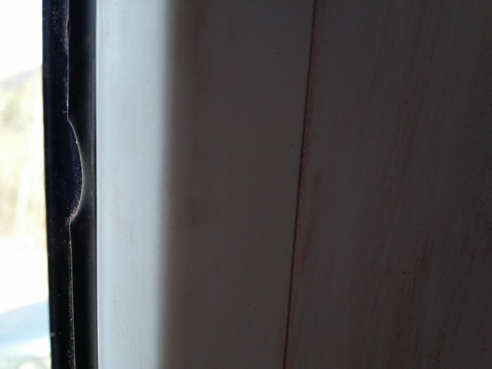

yaro137 07.03.2017 20:38 Zgłoś naruszenie Udostępnij Napisano 7 Marca 2017 Na jednym ze świeżo zainstalowanych okien zauważyłem dziwną wklęsłość uszczelki na jakichś 2cm. Czy coś takiego nadaje się do reklamacji czy raczej nie jest to powód do zmartwienia? Cytuj Odnośnik do komentarza https://forum.murator.pl/topic/227526-wada-uszczelki-reklamowa%C4%87/ Udostępnij na innych stronach Więcej opcji udostępniania
Okse 07.03.2017 22:37 Zgłoś naruszenie Udostępnij Napisano 7 Marca 2017 Wyjac listwe przyszybowa i ponownie zamontowac.Do poprawy przez montażystów Cytuj Odnośnik do komentarza https://forum.murator.pl/topic/227526-wada-uszczelki-reklamowa%C4%87/#findComment-7310548 Udostępnij na innych stronach Więcej opcji udostępniania
wg39070 08.03.2017 11:02 Zgłoś naruszenie Udostępnij Napisano 8 Marca 2017 Na jednym ze świeżo zainstalowanych okien zauważyłem dziwną wklęsłość uszczelki na jakichś 2cm. Czy coś takiego nadaje się do reklamacji czy raczej nie jest to powód do zmartwienia? [ATTACH=CONFIG]383232[/ATTACH] [ATTACH=CONFIG]383233[/ATTACH] Wygląda na zwykłe podwinięcie. Podważ czymś cienkim, byle nie ostrym i wyskoczy. Cytuj Odnośnik do komentarza https://forum.murator.pl/topic/227526-wada-uszczelki-reklamowa%C4%87/#findComment-7310718 Udostępnij na innych stronach Więcej opcji udostępniania
Okse 08.03.2017 13:29 Zgłoś naruszenie Udostępnij Napisano 8 Marca 2017 Krawedz uszczelki jest bardzo delikatna i latwo ja uszkodzić Lepiej wyjac przyszybowke i zabic ja ponownie Cytuj Odnośnik do komentarza https://forum.murator.pl/topic/227526-wada-uszczelki-reklamowa%C4%87/#findComment-7310787 Udostępnij na innych stronach Więcej opcji udostępniania
yaro137 08.03.2017 13:45 Autor Zgłoś naruszenie Udostępnij Napisano 8 Marca 2017 Tak mi też firma od instalacji powiedziała. Za bardzo jest to odkształcone, żeby poprawić. Zamówili nowa i będą przekładać. Cytuj Odnośnik do komentarza https://forum.murator.pl/topic/227526-wada-uszczelki-reklamowa%C4%87/#findComment-7310793 Udostępnij na innych stronach Więcej opcji udostępniania
