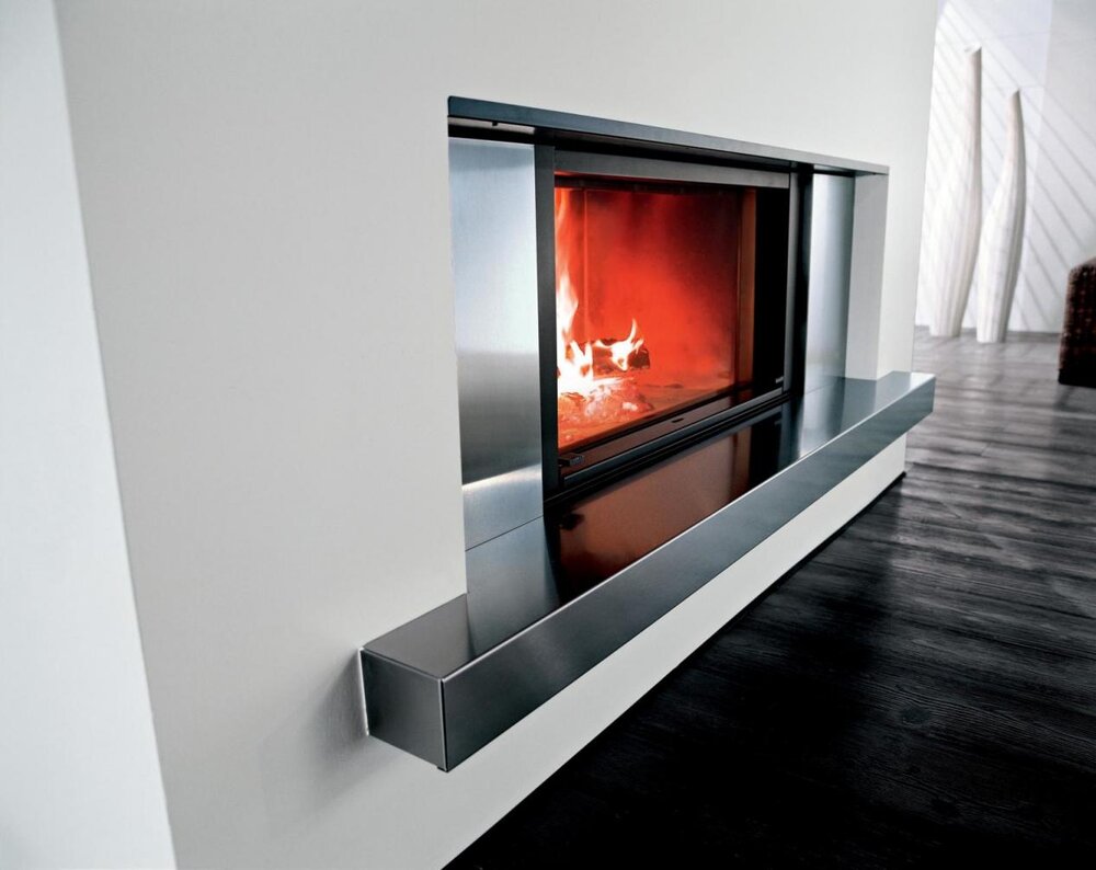

pestka56 05.03.2018 00:20 Zgłoś naruszenie Udostępnij Napisano 5 Marca 2018 (edytowane) Hej, Mrufko Żebym Ciebie nie przeczytała u Iscry i Terna, to chyba bym nie zajrzała tutaj. Bardzo mało chodzę po wątkach. Chyba najlepiej by było, żeby każdy, kto ma do mnie jakąś kominkową sprawę (może nie tylko, bo trochę wiedzy o schodach też liznęłam i pomagałam wymyślać kilku osobom), wpisał się w wątku o inspiracjach kominkowych. Link w sygnaturze. Zaniedbałam go okropnie i pewnie jest gdzieś w ogonie listy wątków, ale jest i tam najłatwiej porozumieć się ze mną. W każdym razie wpadłam i widzę, że mnie zapraszałaś kominkowo. Postaram się coś podpowiedzieć jako stara „wyjadaczka” kominkowa Ale najpierw muszę szybko przeczytać wątek. Tym bardziej, że początek ciekawy, a czas na na decyzje kominkowe najwyższy. Tylko krótko teraz .... Nie daj się odwieść Swiroman od pomysłu posiadania kominka. Myśleć w ten sposób można o wielu domowych urządzeniach. Gaz może wybuchnąć albo otruć, ba ostatnio TAR miała przygodę z wysokiej klasy piekarnikiem, suszarka potrafi się zapalić, a prąd może popieścić i to bardzo. I jeszcze ustawa antysmogowa... Bujda na resorach, że to palenie drewnem jest winne. Dobrej jakości kominek, w którym pali się umiejętnie i suchym drewnem, czy kocioł zgazowujący trzymają normy europejskie. Swiroman dobrze musiałby/aby wzrok wytężać, żeby zobaczyć dym lecący z moich 2 kominów Zacznijmy od drewna i akcesoriów kominkowych Może u ciebie uda się znaleźć sposób, żeby podręczny zapas drewna i akcesoria były schowane. To jest obudowa wkładu kominkowego firmy MCZ Tokominek zaprojektowany przez Andrea Lupiego. Też ma schowek A to kominek, który zaintalował i obudował Piotr Batura. Na pierwszym zdjęciu widać uchylone narożne drzwiczki schowka w ścianie kominkowej od strony kuchni. Cała obudowa jest z czarnego łupku. Nie koniecznie trzeba kłaść płytki na podłodze koło kominka. Można zrobić półkę Edytowane 5 Marca 2018 przez pestka56 Cytuj Odnośnik do komentarza https://forum.murator.pl/topic/227720-prawie-trzeci-%E2%80%93-wi%C4%99c-oby-najlepszy/page/18/#findComment-7500497 Udostępnij na innych stronach Więcej opcji udostępniania
przemo1 05.03.2018 15:10 Zgłoś naruszenie Udostępnij Napisano 5 Marca 2018 ... Obejrzałam sobie te płyty. Myślisz, że do tego bezpośrednio możnaby przykręcić takie dechy? Chyba nie zrozumiałam dlaczego. Możesz jeszcze raz mi to wyoślić? Wojak pisał właśnie o KG. Ok. To się też przyda. Muszę posprawdzać. [ATTACH=CONFIG]408597[/ATTACH] Nie polecam Ci płyt G-K i wełny do zabudowy, żebyś nie miała potem takich kłopotów, jak np kolega Heino w tym wątku: http://forum.muratordom.pl/showthread.php?344944-Nieprzyjemny-zapach-z-kana%C5%82u-wylotowego To materiały początkowo stosowane do takich zabudów, niezbyt odporne na "starzenie" w komorze kominkowej (szczególnie taśma z klejem do zabezpieczania łączeń) - z czasem zaczynają pylić i smrodzić. Może jeszcze w obudowach kominków z PW wytrzymają trochę dłużej (niższa temp), ale nie ma co się w to pakować, jak jest lepsza (i nie droższa) alternatywa. Dodatkowo potrzeba więcej nakładu pracy - musisz robić stelaż metalowy z profili (jak do ścianek działowych). Płyty krzemianowe łączysz np na zakładkę z mniejszych kawałków jako łączniki wewnętrzne, lub z 2 warstw przesuniętych względem siebie (jak np styropian na elewacji). Można kleić, tam gdzie potrzeba mocniejszego połączenia ( u mnie jest np skośny czopuch obudowy) dodatkowo użyłem wkrętów. Ja użyłem 2 warstw płyt 3cm na zakładkę, ale widziałem, że są też grubsze płyty - myślę, że bez problemu możesz ich użyć pod deski - pewnie Pestka albo Piotr powiedzą Ci więcej. A - była jeszcze kiedyś dyskusja o gruntowaniu tych płyt - z tego, co pamiętam, stanęło na tym, że gruntujemy stronę zewnętrzną i krawędzie boczne - płaszczyznę od środka zostawiamy "surową". Oczywiście grunt po docięciu - ja ciąłem starą piłą do drewna (ręczną - tzw płatnicą), tnie się bez problemu. PS To risotto to w której puszce jest, bo się nie znam a napisy niewyraźne ...? Cytuj Odnośnik do komentarza https://forum.murator.pl/topic/227720-prawie-trzeci-%E2%80%93-wi%C4%99c-oby-najlepszy/page/18/#findComment-7500877 Udostępnij na innych stronach Więcej opcji udostępniania
pestka56 05.03.2018 15:44 Zgłoś naruszenie Udostępnij Napisano 5 Marca 2018 Piotr, Wojtek, Animus i Remix także Ja co najwyżej będę marudzić, że powinno być inaczej Mieliśmy na początku okrągłą kózkę z fajerkami. Potem przez dłuższy czas tani stalowy pieco-kominek z ciepłą półką nad paleniskiem. Ten ostatni uratował nas, gdy jednej zimy było -25 i przez 3 dni nie było prądu. Za tę możliwość też cenię kominki. Im prąd nie jest potrzebny Cytuj Odnośnik do komentarza https://forum.murator.pl/topic/227720-prawie-trzeci-%E2%80%93-wi%C4%99c-oby-najlepszy/page/18/#findComment-7500907 Udostępnij na innych stronach Więcej opcji udostępniania
dr_au 05.03.2018 15:46 Zgłoś naruszenie Udostępnij Napisano 5 Marca 2018 [...] Mieliśmy na początku okrągłą kózkę z fajerkami. Potem przez dłuższy czas tani stalowy pieco-kominek z ciepłą półką nad paleniskiem. Ten ostatni uratował nas, gdy jednej zimy było -25 i przez 3 dni nie było prądu. Za tę możliwość też cenię kominki. Im prąd nie jest potrzebny To jest argument za kominkiem bez płaszcza wodnego . Ale zgadzam się - kominek/piecyk musi być. Cytuj Odnośnik do komentarza https://forum.murator.pl/topic/227720-prawie-trzeci-%E2%80%93-wi%C4%99c-oby-najlepszy/page/18/#findComment-7500910 Udostępnij na innych stronach Więcej opcji udostępniania
pestka56 05.03.2018 16:05 Zgłoś naruszenie Udostępnij Napisano 5 Marca 2018 Polecam do obejrzenia i przeczytania wątek Jacka Brzezińskiegohttp://forum.muratordom.pl/showthread.php?189482-Kominek-naro%C5%BCny-od-zera-do-10-ty%C5%9B-o)Znakomicie pokazał jak wykonać obudowę kominka narożnego z płyt krzemianowo-wapniowych. Cytuj Odnośnik do komentarza https://forum.murator.pl/topic/227720-prawie-trzeci-%E2%80%93-wi%C4%99c-oby-najlepszy/page/18/#findComment-7500917 Udostępnij na innych stronach Więcej opcji udostępniania
mrufka_bum 08.03.2018 21:58 Autor Zgłoś naruszenie Udostępnij Napisano 8 Marca 2018 Pestko, przede wszystkim dziękuję za wszystko, co mi tu podrzuciłaś. Muszę się zagłębić w temat, ale jakoś ciągle nie mam czasu. Naprawdę dostanie konkretnego linka, na który mogę sobie kliknąć i przeczytać bez wyszukiwania to duża oszczędność czasu Poza tym nie wiem, ja chyba jakaś nieogarnięta jestem, bo za każdym razem jak przeszukuję forum w poszukiwaniu konkretnych informacji, to kończy się tak samo - nie znajduję tego czego szukam... Hej, Mrufko Żebym Ciebie nie przeczytała u Iscry i Terna, to chyba bym nie zajrzała tutaj. Bardzo mało chodzę po wątkach. W takim razie cieszę się, że zobaczyłaś mój wpis u Iscry i Terna Nie daj się odwieść Swiroman od pomysłu posiadania kominka. Myśleć w ten sposób można o wielu domowych urządzeniach. Gaz może wybuchnąć albo otruć, ba ostatnio TAR miała przygodę z wysokiej klasy piekarnikiem, suszarka potrafi się zapalić, a prąd może popieścić i to bardzo. I jeszcze ustawa antysmogowa... Bujda na resorach, że to palenie drewnem jest winne. Dobrej jakości kominek, w którym pali się umiejętnie i suchym drewnem, czy kocioł zgazowujący trzymają normy europejskie. Swiroman dobrze musiałby/aby wzrok wytężać, żeby zobaczyć dym lecący z moich 2 kominów To fakt, w domu w którym teraz mieszkamy jest koza, pali się suchym drewnem i nijakiego dymu z komina nigdy nie widziałam. Za to sąsiedzi czasem pokazują na co ich stać. Byłam kilka dni temu na spacerze z synkiem, wychodzimy z domu, "wącham" powietrze i myślę sobie "jest ok" to idziemy. Po 10 minutach spaceru patrzę a nad nami czarna zadyma. Cała ulica w kłębach czarnego dymu. Złapałam synka i prawie biegłam z nim do domu, żeby się schować. A co do zapalnych sprzętów, też mam takie historie w życiorysie Kiedy byłam nastolatką zapaliło mi się w rękach żelazko i upaliło kawałek palca, a parę lat temu ogień poszedł mi z suszarki. Refleks na szczęście zadziałał, bo mogłam już być łysa. Ale na drewnianym parkiecie w wynajmowanym mieszkaniu pozostał wypalony ślad… Mimo to jakoś nie boję się ognia i chcę mieć kominek, ale chciałabym, żeby podłoga była dobrze zabezpieczona. Wszystkie Twoje propozycje są ciekawe. Dwie ostatnie mnie zastanawiają. Kominek u Piotra Batura - nie wygląda, żeby wykafelkowana podłoga przed kominkiem była zbyt szeroka, a jednocześnie nie widać tam żadnych szkód na drewnianej podłodze. Ciekawe ile to centymetrów… Co do kominka z półką - to mnie jakoś nie przekonuje. Teściowie mają takie rozwiązanie i niestety grawitacja również tu działa. Ostatnio pisałam, że przyszła mi do głowy taka myśl. Jeżeli mamy mieć kominek narożny, to może jest taka możliwość, żeby jego drzwiczki otwierały się z tej krótszej strony? Tam wychodzi mi około 40 cm kafelek (od dłuższej szyby 20 cm). Chodzi mi o coś takiego: Tylko wtedy biała ściana będzie pewnie cała brudna... Może pomalować ją na czarno??? Przemo1 dzięki za szczegółowe informacje o płytach. Co do risotto… Hmm… Cytuj Odnośnik do komentarza https://forum.murator.pl/topic/227720-prawie-trzeci-%E2%80%93-wi%C4%99c-oby-najlepszy/page/18/#findComment-7503095 Udostępnij na innych stronach Więcej opcji udostępniania
pestka56 08.03.2018 22:59 Zgłoś naruszenie Udostępnij Napisano 8 Marca 2018 Miło mi, że troszkę pomogłam. Jestem na forum już dosyć długo. Szukałam tu wiedzy o kominkach zanim podjęliśmy decyzję o posiadaniu. Siłą rzeczy zaczęłam zaglądać w inne wątki Stąd łatwiej mi poruszać się po fm. Jednak wyszukiwarki nie są najlepsze. Właśnie skończyłam przed chwilą :wiggle:pokaźną pracę. Przyszła pora odpoczywania, więc pospełniam obietnice dane na forum. Dla ciebie mam kilka pomysłów. Ciekawa jestem czy trafię z którymś Bardzo dobrze, że myślisz o wkładzie ze szprosem na narożniku. Będzie na pewno szczelny i nie będzie groziło pęknięcie szyby na łączeniu. Jest sporo takich wkładów bardzo ładnych. Poszperam w archiwum i wkleję tu. Przemo, uczynna dusza, zaledwie liznął temat płyt. Są różne, a główna różnica polega na tym, że niektóre są izolacyjne, więc obudowa nie będzie się nagrzewała, a inne odbierają ciepło z komory wokół korpusu wkładu i taka ściana może być bardzo ciepła. Jeśli chcesz napiszę więcej na ten temat i podrzucę linki. Podobają mi się te czarne elementy przy obudowie wkładu Cytuj Odnośnik do komentarza https://forum.murator.pl/topic/227720-prawie-trzeci-%E2%80%93-wi%C4%99c-oby-najlepszy/page/18/#findComment-7503128 Udostępnij na innych stronach Więcej opcji udostępniania
mrufka_bum 09.03.2018 00:09 Autor Zgłoś naruszenie Udostępnij Napisano 9 Marca 2018 Bardzo dobrze, że myślisz o wkładzie ze szprosem na narożniku. Będzie na pewno szczelny i nie będzie groziło pęknięcie szyby na łączeniu. Jest sporo takich wkładów bardzo ładnych. Poszperam w archiwum i wkleję tu. Niestety nie zasłużyłam na tę pochwałę... Raczej chciałabym kominek bez szprosa. Kominek na wizualizacji to efekt mojej zabawy w projektowanie w programie Planner5d, który jest bardzo skromnym narzędziem i nie daje zbyt wielu możliwości, jeśli chodzi o zaprojektowanie kominka. Nie da się go tam samemu narysować a w bazie kominków w ogóle nie występuje kominek narożny. Mój powstał i wygląda tak jak wygląda, bo postawiłam pod kątem prostym dwie kozy dostępne w programie i "obudowałam" płytami, żeby sobie wyobrazić jak to w ogóle będzie wyglądać. Przemo, uczynna dusza, zaledwie liznął temat płyt. Są różne, a główna różnica polega na tym, że niektóre są izolacyjne, więc obudowa nie będzie się nagrzewała, a inne odbierają ciepło z komory wokół korpusu wkładu i taka ściana może być bardzo ciepła. Jeśli chcesz napiszę więcej na ten temat i podrzucę linki. Jestem tak zielona w tym temacie, że wiesz mi informacje, które zamieścił przemo1 były dla mnie szczegółowe Jeśli tylko będzie Ci się chciało poświęcić mi trochę więcej czasu będę wdzięczna za każdą kolejną informację czy linka Mój mąż ma teraz kilka mostów na raz pod sobą, w weekendy pracuje fizycznie na naszej budowie i jak chcę z nim cokolwiek ustalić poza aktualnym murowaniem działówek, to mówi, że jest padnięty i że ustalimy to jutro. A jutro jest kolejne jutro i tak w nieskończoność. Moją uwagę z kolei zaprząta głównie najmłodszy inwestor, którego np. aktualnie próbuję odzwyczaić od zasypiania ze smokiem i to jest dramat Zasypianie pochłania nam teraz masę czasu. Zawsze znajdzie się coś co zabiera czas, który chciałam przeznaczyć na pogłębianie tematów budowlanych. Jesteś doświadczona w temacie. Powiedz mi proszę czy uważasz, że przy wymiarach tej wnęki, które zamieszczałam na górze zmieści się tam kominek w takim ustawieniu jak sobie to wymyśliłam? Podobają mi się te czarne elementy przy obudowie wkładu Które? To pewno też przypadek... Cytuj Odnośnik do komentarza https://forum.murator.pl/topic/227720-prawie-trzeci-%E2%80%93-wi%C4%99c-oby-najlepszy/page/18/#findComment-7503145 Udostępnij na innych stronach Więcej opcji udostępniania
