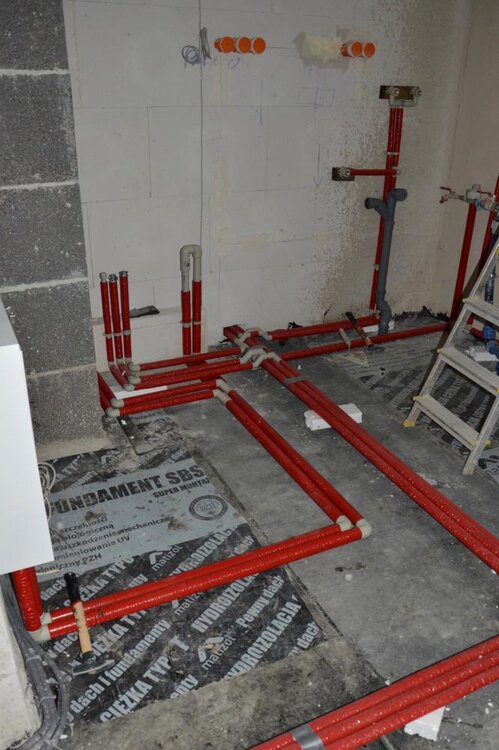

mrufka_bum 26.09.2018 20:56 Autor Zgłoś naruszenie Udostępnij Napisano 26 Września 2018 Wczoraj zawitał do nas hydraulik. Ciężko mi stwierdzić, czy prace idą okej, bo kompletnie się nie znam, ale wrzucam trochę zdjęć. Kuchnia: Przejście prze spiżarkę do reszty domu: Pion w spiżarce, którym woda idzie bezpośrednio do łazienki na poddaszu: Rurki w korytarzu łączące spiżarkę z toaletą pod schodami: Toaleta pod schodami i rurki biegnące dalej do kotłowni: Cytuj Odnośnik do komentarza https://forum.murator.pl/topic/227720-prawie-trzeci-%E2%80%93-wi%C4%99c-oby-najlepszy/page/34/#findComment-7580387 Udostępnij na innych stronach Więcej opcji udostępniania

Doli. 27.09.2018 04:16 Zgłoś naruszenie Udostępnij Napisano 27 Września 2018 Fajnie, że rurki nie leżą na chudziaku bezpośrednio tylko jest dystans. U nas te wszystkie zakręty tez były ocieplone. Hydraulik docinał otulinę pod katem 45 stopni i sklejał taśmą. Tutaj chyba najlepiej widać o co mi chodzi. http://dziennik.3triangles.pl/wp-content/uploads/2018/07/IMG_20180430_151359.jpg Ale może jak będziecie mieć rurki na 5cm styropianie to to nie będzie mieć aż takiego znaczenia? Nie wiem. Cytuj Odnośnik do komentarza https://forum.murator.pl/topic/227720-prawie-trzeci-%E2%80%93-wi%C4%99c-oby-najlepszy/page/34/#findComment-7580441 Udostępnij na innych stronach Więcej opcji udostępniania
mrufka_bum 05.10.2018 18:02 Autor Zgłoś naruszenie Udostępnij Napisano 5 Października 2018 Fajnie, że rurki nie leżą na chudziaku bezpośrednio tylko jest dystans. U nas te wszystkie zakręty tez były ocieplone. Hydraulik docinał otulinę pod katem 45 stopni i sklejał taśmą (...) Ale może jak będziecie mieć rurki na 5cm styropianie to to nie będzie mieć aż takiego znaczenia? Nie wiem. Faktycznie u Was wygląda to dużo lepiej, ale nie wiem... chyba nie mam już siły w ogóle niczego od nikogo wymagać. Hydraulik miał skończyć etap podwylewkowy w zeszły piątek. Dzisiaj, tydzień później, z tego co wiem, to jeszcze nie skończył... Cytuj Odnośnik do komentarza https://forum.murator.pl/topic/227720-prawie-trzeci-%E2%80%93-wi%C4%99c-oby-najlepszy/page/34/#findComment-7584075 Udostępnij na innych stronach Więcej opcji udostępniania

annatulipanna 06.10.2018 06:30 Zgłoś naruszenie Udostępnij Napisano 6 Października 2018 Hej mrufeczko Ależ poszło do przodu u Was! Rurki, rureczki, wyglądają bardzo estetycznie. Skoro będą na styropianie od spodu, to nie ma co zwracać uwagi na brak izolacji na załamaniach rur. Jakoś ta cała "rurowa" sprawa wygląda bardzo skomplikowanie u Wszystkich. U nas puścili po dwie rurki z kotłowni, do łazienki i do kuchni w płycie, najkrótszą drogą i później hydraulik wyprowadził to w odpowiednie miejsca na ścianach. Tyle. A tu takie autostrady z tych rur... Teraz rzeźba w styropianie przed Wami! Powodzenia! Pozdrawiam Cytuj Odnośnik do komentarza https://forum.murator.pl/topic/227720-prawie-trzeci-%E2%80%93-wi%C4%99c-oby-najlepszy/page/34/#findComment-7584213 Udostępnij na innych stronach Więcej opcji udostępniania
pestka56 06.10.2018 11:59 Zgłoś naruszenie Udostępnij Napisano 6 Października 2018 U nas wszystko ułożone po podłogach, ale wzdłuż ścian. Mniej cięcia styropianu mieli. Poza tym jak coś szlag trafi, to nie trzeba rozwalać podłogi na środku Cytuj Odnośnik do komentarza https://forum.murator.pl/topic/227720-prawie-trzeci-%E2%80%93-wi%C4%99c-oby-najlepszy/page/34/#findComment-7584295 Udostępnij na innych stronach Więcej opcji udostępniania
