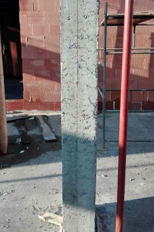

kaszpir007 10.09.2017 20:56 Zgłoś naruszenie Udostępnij Napisano 10 Września 2017 Co tu napisać ... Fuszerka goni fuszerkę ... Słupy tragedia. Widać zero wibrowania . To co zrobili przy stropie wygląda że nie mają pojęcia co robią i jakie mogą być skutki ich głupoty i braku wiedzy ...Dobrze że Twój mąż wyłapał problem , bo gorzej by było jakby to wyszło podpór ...Skończyło by się katastrofą budowlaną ... Myślę że trzeba baaaardzo ich kontrolować i sprawdzać , bo widać na ich fachowość i doświadczenie nie ma co liczyć ... Najlepiej było się z nimi pożegnać , ale to oznacza przestój i to zapewne spory , bo szansa na znalezienie ekipy od ręki jest niemalże zerowa , no chyba że takich samych "specjalistów" jak obecni ... Przeraża to że jedyną osobą jakiej zależy aby wszystko zostało wykonane zgodnie z projektem i zgodnie ze sztuką jest ... inwestor .. Ale głowa do góry , gorzej chyba już być nie może ... Cytuj Odnośnik do komentarza Udostępnij na innych stronach Więcej opcji udostępniania

mrufka_bum 10.09.2017 23:00 Autor Zgłoś naruszenie Udostępnij Napisano 10 Września 2017 Słupy tragedia. Widać zero wibrowania . Zagadza się, słupy nie wyglądają najlepiej, ale wibrowane były. Osobiście byłam przy wibrowaniu i nie odbiegało ono od wibrowania np. ścian fundamentowych. Faktem jest, że ciężko zawibrować słup, który ma 25 x 25 cm jakieś 2,7 metra wysokości i po 2 cm otuliny na zbrojeniu. Mąż twierdzi, że o ile faktycznie nie wyglądają one najlepiej o tyle ich nośność na tym nie ucierpi, bo wygląda to tylko na powierzchowne problemy. Mówi też, że i tak wszystkie słupy są przeszacowane i takie nierówności nie wpłyną na ich funkcjonowanie To co zrobili przy stropie wygląda że nie mają pojęcia co robią i jakie mogą być skutki ich głupoty i braku wiedzy ... Dobrze że Twój mąż wyłapał problem , bo gorzej by było jakby to wyszło podpór ... Skończyło by się katastrofą budowlaną ... Dokładnie. Ja się tylko zastanawiam, jak wyglądają inne domy w okolicy, które oni budowali. Bo jakoś nie chce mi się wierzyć, żeby na innych budowach które robili też inwestor był jednoczę kierownikiem i pilnował wszystkiego tak jak my. A przecież wielu ludzi w ogóle nie zna się na kwestiach budowlanych. Dają firmie pieniądze i czekają na dom. Myślę że trzeba baaaardzo ich kontrolować i sprawdzać , bo widać na ich fachowość i doświadczenie nie ma co liczyć ... Najlepiej było się z nimi pożegna Taki jest plan, żeby pożegnać się z nimi zaraz po stropie. Nie dopuścić do robienia szczytów, więźby i schodów. Tym bardziej, że podstopnice schodów mają być z surowego betonu,.a oni jak widać na betonie się nie znają A co do patrzenia na ręce, to mąż juz załatwił kolejny urlop na jutro, żeby nad nimi stać. No i oczywiście nie dopuścimy do betonowania stropu, póki nie zostanie ułożony zgodnie z projektem i sztuką budowlaną. głowa do góry , gorzej chyba już być nie może ... To się jeszcze okaże Cytuj Odnośnik do komentarza Udostępnij na innych stronach Więcej opcji udostępniania

kaszpir007 11.09.2017 05:24 Zgłoś naruszenie Udostępnij Napisano 11 Września 2017 Zagadza się, słupy nie wyglądają najlepiej, ale wibrowane były. Osobiście byłam przy wibrowaniu i nie odbiegało ono od wibrowania np. ścian fundamentowych. Faktem jest, że ciężko zawibrować słup, który ma 25 x 25 cm jakieś 2,7 metra wysokości i po 2 cm otuliny na zbrojeniu. Mąż twierdzi, że o ile faktycznie nie wyglądają one najlepiej o tyle ich nośność na tym nie ucierpi, bo wygląda to tylko na powierzchowne problemy. Mówi też, że i tak wszystkie słupy są przeszacowane i takie nierówności nie wpłyną na ich funkcjonowanie Dokładnie. Ja się tylko zastanawiam, jak wyglądają inne domy w okolicy, które oni budowali. Bo jakoś nie chce mi się wierzyć, żeby na innych budowach które robili też inwestor był jednoczę kierownikiem i pilnował wszystkiego tak jak my. A przecież wielu ludzi w ogóle nie zna się na kwestiach budowlanych. Dają firmie pieniądze i czekają na dom. Taki jest plan, żeby pożegnać się z nimi zaraz po stropie. Nie dopuścić do robienia szczytów, więźby i schodów. Tym bardziej, że podstopnice schodów mają być z surowego betonu,.a oni jak widać na betonie się nie znają A co do patrzenia na ręce, to mąż juz załatwił kolejny urlop na jutro, żeby nad nimi stać. No i oczywiście nie dopuścimy do betonowania stropu, póki nie zostanie ułożony zgodnie z projektem i sztuką budowlaną. To się jeszcze okaże U mnie niektóre słupy są jeszcze wyższe i jeszcze grubsze i mimo wszystko duużo lepiej wyglądają Wizualnie nie wygląda to ciekawie , ale jeśli KB nie ma zastrzeżeń to ok , ale i tak nie zmienia to faktu że się "nie wykazali".. Co do innych przez nich robionych domów to zapewne tam fuszerka goni fuszerkę ale zapewne inwestorzy o tym nie wiedzą i zapewne mają szczęście że w większości konstrukcie domów są mocno przeszacowane i "odporne" na wiele fuszerek , albo po prostu jak i m budowali domy to mogli budować im zupełnie inne osoby , bo często jest spora rotacja pracowników ... Na pewno najlepszym rozwiązaniem jest jak najszybsze "pożegnanie" się z nimi , bo jednak budujecie dom dla siebie i na lata , wiec musi być solidnie i dobrze wykonane , bo nawet jakbyście stracili trochę czasu zanim pojawi się na Waszej budowie prawdziwy fachowiec to sądzę że lepiej poczekać i stracić nawet kilka miesięcy niż mieszkać w domu gdzie fuszerka goni fuszerkę i gdzie jest wiele ukrytych "min" które kiedyś dadzą o sobie znać. Niestety obecny wykonawca nie gwarantuje że budowa będzie prowadzona zgodnie ze sztuką i zgodnie z projektem budowlanym. Cytuj Odnośnik do komentarza Udostępnij na innych stronach Więcej opcji udostępniania
