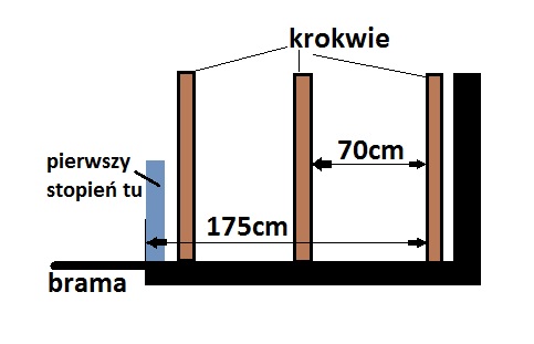

yaro137 17.03.2017 09:23 Zgłoś naruszenie Udostępnij Napisano 17 Marca 2017 W garażu od posadzki do podłogi strychu wyjdzie mi prawie 3,5m więc schody składane nie byłyby zbyt praktyczne. Wolałbym jednak stałe dwubiegowe. Od bramy garażowej do ściany prostopadłej jest 2m, ale do pierwszej krokwi przy tej prostopadłej ścianiejest tylko 1,75m. Między krokwiami przy tej prostopadłej ścianie jest 70cm. Czyli do spoczynku wychodzi 1,25 jeśli się nie mylę. Schody 70cm powinny starczyć. Pytanie jest, jak określić na ile najwyżej dało by się w takim przypadku dać spoczynek, żeby można coś pod nim zmieścić? 1,25 to niewiele. Czy jakieś alternatywy aby dało rade na tym odcinku wyciągnąć jak najwyżej? Cytuj Odnośnik do komentarza https://forum.murator.pl/topic/227781-schody-w-gara%C5%BCu/ Udostępnij na innych stronach Więcej opcji udostępniania

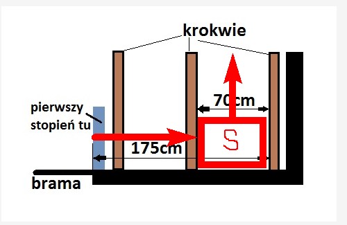

polerka 17.03.2017 11:05 Zgłoś naruszenie Udostępnij Napisano 17 Marca 2017 Chcesz iść tak?: Ile od podłogi do dołu krokwi? Cytuj Odnośnik do komentarza https://forum.murator.pl/topic/227781-schody-w-gara%C5%BCu/#findComment-7316664 Udostępnij na innych stronach Więcej opcji udostępniania
yaro137 17.03.2017 11:17 Autor Zgłoś naruszenie Udostępnij Napisano 17 Marca 2017 Dokładnie. Od gotowej podłogi do dołu krokwi będzie jakieś 3,40. Jakieś 3,65 do podłogi na stryszku. Jeśli bez platformy można podejść wyżej to się wcale nie upieram na platformę. Cytuj Odnośnik do komentarza https://forum.murator.pl/topic/227781-schody-w-gara%C5%BCu/#findComment-7316665 Udostępnij na innych stronach Więcej opcji udostępniania

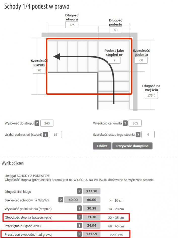

polerka 17.03.2017 11:54 Zgłoś naruszenie Udostępnij Napisano 17 Marca 2017 A ile miejsca możesz oddać za spocznikiem - na wYjściu? Jeżeli też 175cm - stopnie będą głębokość ok 14-15 cm - wtedy kacze z podestem proponuje - podest pozwoli bezpiecznie się obrócić Jeżeli zabieg zrobić to stopnie dostaną po 2-3 cm co ciągle będzie słabo Jeżeli możesz dołożyć miejsca za spocznikiem kosztem stryszku - to schody wyjdą lepsze - teraz zabrałem 175cm - za każde dołożone 18cm stopnie dostaną po 1cm (w uproszczeniu) Sam możesz sprawdzić - planowanie schodów na schody.pl - kalkulator Cytuj Odnośnik do komentarza https://forum.murator.pl/topic/227781-schody-w-gara%C5%BCu/#findComment-7316706 Udostępnij na innych stronach Więcej opcji udostępniania

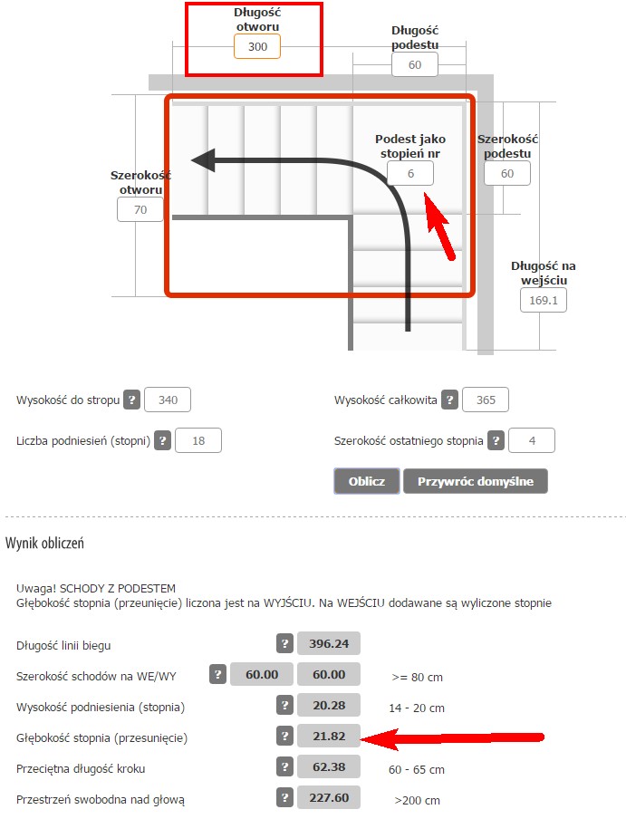

yaro137 17.03.2017 12:05 Autor Zgłoś naruszenie Udostępnij Napisano 17 Marca 2017 Za spoczynkiem jest sporo bo od ściany z bramą do kolejnej równoległej ściany jest 3m. Jak z tego kalkulatora wywnioskować na jakiej wysokości wypada ten podest? Cytuj Odnośnik do komentarza https://forum.murator.pl/topic/227781-schody-w-gara%C5%BCu/#findComment-7316715 Udostępnij na innych stronach Więcej opcji udostępniania
polerka 17.03.2017 12:19 Zgłoś naruszenie Udostępnij Napisano 17 Marca 2017 1. Wpisujesz ile miejsca jest na wyjsciu - czyli długość otworu (dałem 300) 2. Ustawiasz którym stopniem ma być spocznik. Program oblicza miejsce miedzy spocznikiem o wyjsciem, dzieli na stopnie i tyle samo dodaje przed spocznikiem (tu 170cm) Cytuj Odnośnik do komentarza https://forum.murator.pl/topic/227781-schody-w-gara%C5%BCu/#findComment-7316725 Udostępnij na innych stronach Więcej opcji udostępniania
yaro137 17.03.2017 12:22 Autor Zgłoś naruszenie Udostępnij Napisano 17 Marca 2017 (edytowane) Czyli jeśli spocznik wychodzi jako 6 stopień to powinno przynajmniej metr być pod nim czy tak? To by było idealnie. To nawet kacze w tym przypadku zbędne. Edytowane 17 Marca 2017 przez yaro137 Cytuj Odnośnik do komentarza https://forum.murator.pl/topic/227781-schody-w-gara%C5%BCu/#findComment-7316726 Udostępnij na innych stronach Więcej opcji udostępniania
polerka 17.03.2017 12:37 Zgłoś naruszenie Udostępnij Napisano 17 Marca 2017 Nawet jak odjąć grubość stopnia oraz "mięso" policzka - przynajmniej metr zostanie. Cytuj Odnośnik do komentarza https://forum.murator.pl/topic/227781-schody-w-gara%C5%BCu/#findComment-7316736 Udostępnij na innych stronach Więcej opcji udostępniania
