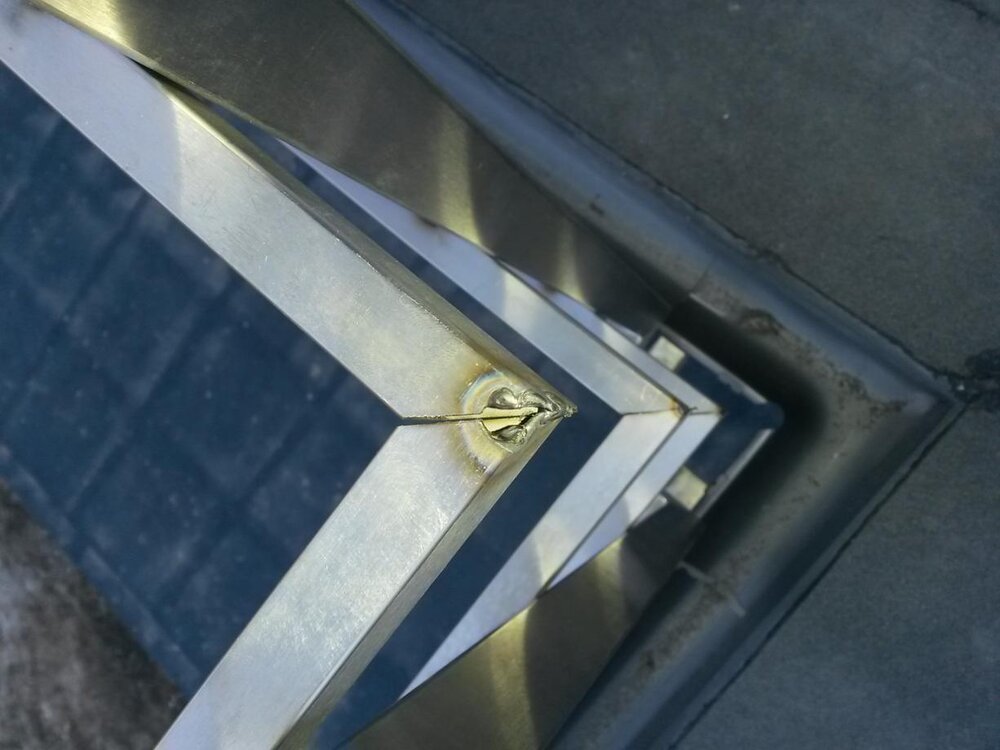

robertwojciechowski 24.03.2017 18:08 Zgłoś naruszenie Udostępnij Napisano 24 Marca 2017 Ekipa której nie polece najgorszemu wrogowi kończy mi balustrade zewnętrzną. Balustrada maiła być z kwasówki żeby potem bezproblemowo się ją użytkowało. Niby jeszcze nie skończyli ale zobaczcie na ich spawanie, ja jestem laikiem ale oni twierdzą ze to wszystko nadspawają, wypełnią dziury i będzie ładnie po oszlifowaniu. Chciałbym poznać Wasze opinie odnośnie tego czy faktycznie jak zrobią na ,,ładnie" to czy potem po sezonie , dwóch nie będzie jakiś odbarwień czy też problemów wynikających z tego że te miejsca narażone są na wode. Cytuj Odnośnik do komentarza https://forum.murator.pl/topic/228002-spawanie-balustrady-pom%C3%B3%C5%BCcie-prosze/ Udostępnij na innych stronach Więcej opcji udostępniania

przemo1 24.03.2017 18:41 Zgłoś naruszenie Udostępnij Napisano 24 Marca 2017 (edytowane) Generalnie to spawy mało estetyczne - spawacz się śpieszył albo niedouczony (za dużym "prądem" spawane) stąd te przetopy krawędzi spoin, niepotrzebnie sobie roboty dodali z wypełnianiem. Ale po wprawnej obróbce wygląd będzie ok. Stal nierdzewna wymaga staranności, czystości i czasu w obróbce - trochę się tym "parałem w przeszłości.Odporność spoin na korozję i warunki atmosferyczne zależy głównie od czystości spawów -spoina powinna być z drutu wykonanego z tej samej stali, więc jeśli spawacz nie wprowadzi "ciał obcych", to rdzewieć nie będzie - nawet, jeśli do ostrzenia elektrody (jeśli spawają TIG'iem) lub potem do szlifowania spawów użyli tarczy szlifierskiej lub też listkowej z opiłkami zwykłej stali, to potem spoiny będą rdzewieć. Muszą być narzędzia dedykowane tylko do tych prac.Wykończenie ma być matowe, satyna czy polerowane? Edytowane 24 Marca 2017 przez przemo1 Cytuj Odnośnik do komentarza https://forum.murator.pl/topic/228002-spawanie-balustrady-pom%C3%B3%C5%BCcie-prosze/#findComment-7322022 Udostępnij na innych stronach Więcej opcji udostępniania

ironsmith 24.03.2017 20:47 Zgłoś naruszenie Udostępnij Napisano 24 Marca 2017 tak jak przemo pisał jeżeli użyją tarczy to powiem więcej nie sama spoina ale też wszystkie miejsca gdzie iskry ze szlifowania padną na stal będziesz miał rdzawe ślady Cytuj Odnośnik do komentarza https://forum.murator.pl/topic/228002-spawanie-balustrady-pom%C3%B3%C5%BCcie-prosze/#findComment-7322111 Udostępnij na innych stronach Więcej opcji udostępniania
