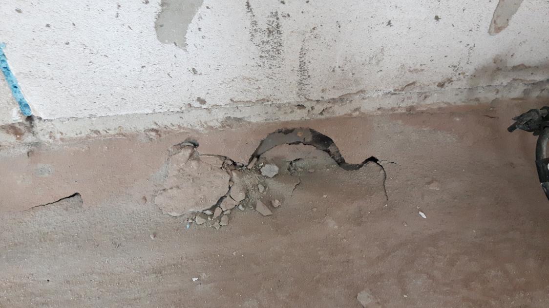

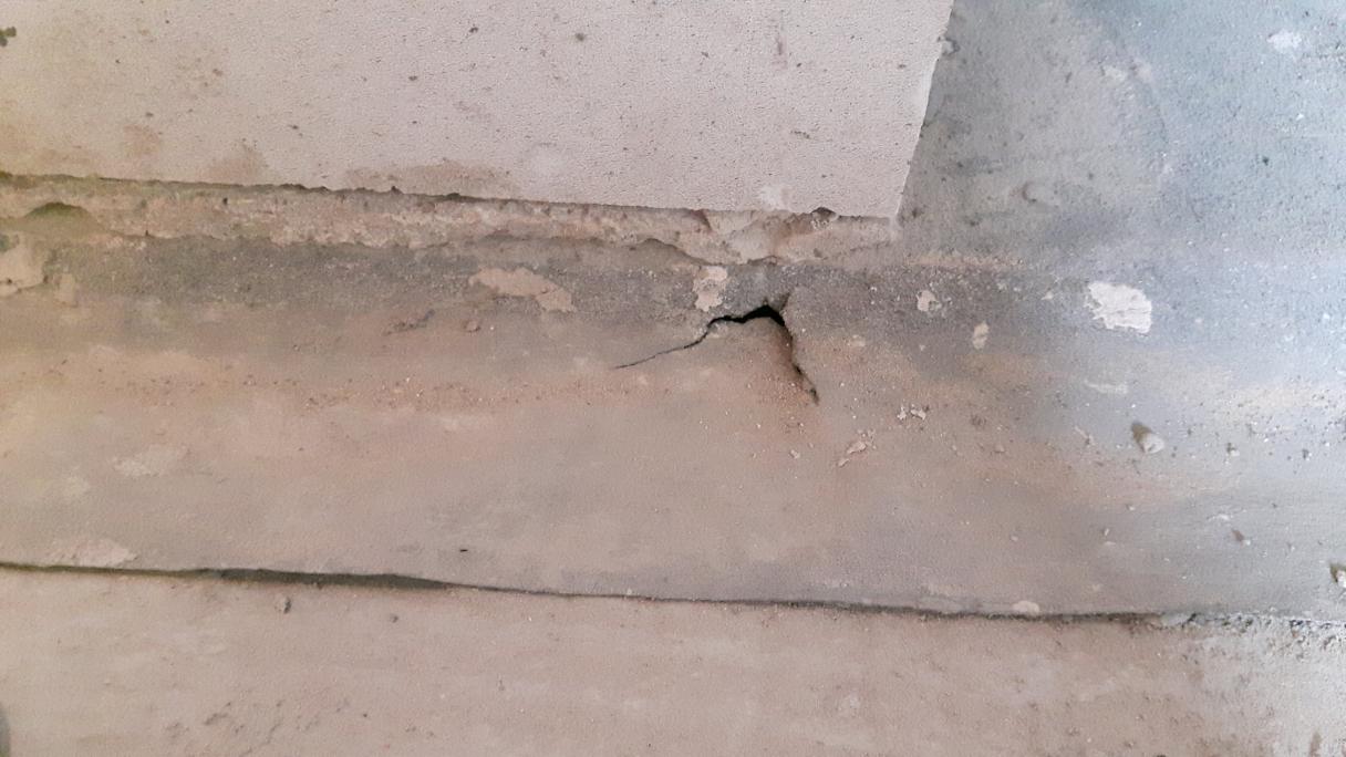

rolend 26.03.2017 11:11 Zgłoś naruszenie Udostępnij Napisano 26 Marca 2017 Witam serdecznie, jest to mój pierwszy post więc witam wszystkich! Niestety ni u dało mi się nigdzie znaleźć rozwiązania swojego problemu dlatego postanowiłem zapytać bardziej doświadczonych osób. Sytuacja wygląda tak że chudziak został wylany poniżej poziomu ostatniego bloczka fundamentowego(Nie jest to błąd wykonawcy). Niestety podczas kolejnych prac na budowie i murowania ścian z BK panowie pouszkadzali papę id izolacji poziomej pomiędzy bloczkiem i BK. Zdjęcia załączam. Moje pytanie brzmi co ja mogę teraz z tym zrobić aby nie narazić się na przenikania wilgoci, jak to załatać? Z góry dziękuje za wszelkie sugestie. Pozdrawiam Cytuj Odnośnik do komentarza https://forum.murator.pl/topic/228041-uszkodzona-papa-izolacja-pozioma/ Udostępnij na innych stronach Więcej opcji udostępniania
cezary.pl 26.03.2017 13:04 Zgłoś naruszenie Udostępnij Napisano 26 Marca 2017 (edytowane) Też miałem takie uszkodzenia z racji ocieplenia od wewnątrz fundamentów 10 cm styro. Murarze zbyt blisko ścian ustawiali rusztowania.Nie ma się czym przejmować. Przykryjesz to i ewentualnie pokleisz jak będziesz układał izolację przeciwwilgociową na chudziaku z papy lub lepiej z foli basenowej. PozdrawiamCezary Edytowane 26 Marca 2017 przez cezary.pl Cytuj Odnośnik do komentarza https://forum.murator.pl/topic/228041-uszkodzona-papa-izolacja-pozioma/#findComment-7322994 Udostępnij na innych stronach Więcej opcji udostępniania
Kemotxb 26.03.2017 13:10 Zgłoś naruszenie Udostępnij Napisano 26 Marca 2017 Tymi uszkodzeniami to bym się nie przejmował bo w tej chwili ten kawałek papy nie pełni większej roli i można go załatać jeśli będzie potrzeba. Jednak zastanawia mnie jakość owej papy. Owszem temperatury nie są sprzyjające i papa się łatwo kruszy i pęka, ale jej grubość wydaje się za mała. Nie żebym straszył ale warto się temu przyjrzeć. Tylko że jeśli już masz ściany postawione to hm musztarda po obiedzie. Cytuj Odnośnik do komentarza https://forum.murator.pl/topic/228041-uszkodzona-papa-izolacja-pozioma/#findComment-7322995 Udostępnij na innych stronach Więcej opcji udostępniania
adam_mk 26.03.2017 13:58 Zgłoś naruszenie Udostępnij Napisano 26 Marca 2017 Przesadzasz...Nie ma tragedii.Kiedyś tylko omazali smołą i na tym stawiali i lata całe stoi suche.Te dziurki jakim lepikiem da się zasmarować i będzie szczelnie dla wilgoci.To nie jest miejsce, gdzie są wody napierające. Adam M. Cytuj Odnośnik do komentarza https://forum.murator.pl/topic/228041-uszkodzona-papa-izolacja-pozioma/#findComment-7323021 Udostępnij na innych stronach Więcej opcji udostępniania
rolend 27.03.2017 13:33 Autor Zgłoś naruszenie Udostępnij Napisano 27 Marca 2017 Dzięki za odpowiedzi! Tak sobie pomyślałem po Waszych wypowiedziach że zalepię to lepikiem położę papę termozgrzewalna na to i powinno być ok. No właśnie co do tego lepiku, pewnie będzie to off topic vs tytuł posta ale czy można/trzeba/powinno się smarować cały chudziak lepikiem oczywiście mówię o tym na bazie wody czy lepiej sobie to odpuścić ze względów zdrowotnych i nie stosować w wewnątrz budynku? Nie wiem czy na jakimkolwiek lepiku mamy napisane że możemy stosować wewnątrz.? Pozdrawiam Cytuj Odnośnik do komentarza https://forum.murator.pl/topic/228041-uszkodzona-papa-izolacja-pozioma/#findComment-7323690 Udostępnij na innych stronach Więcej opcji udostępniania

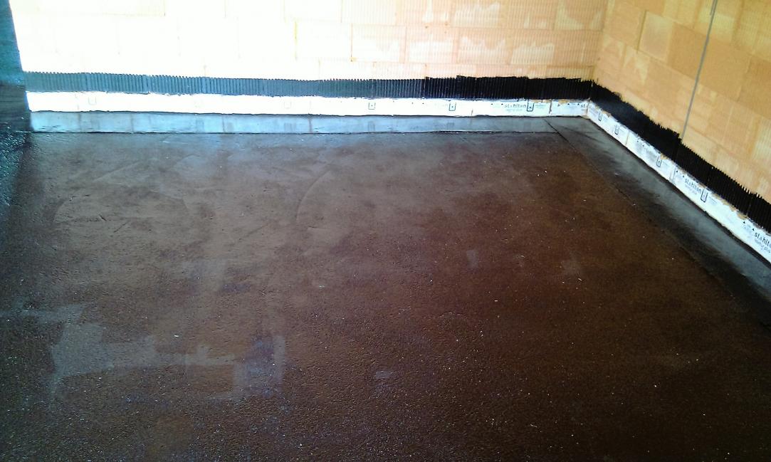

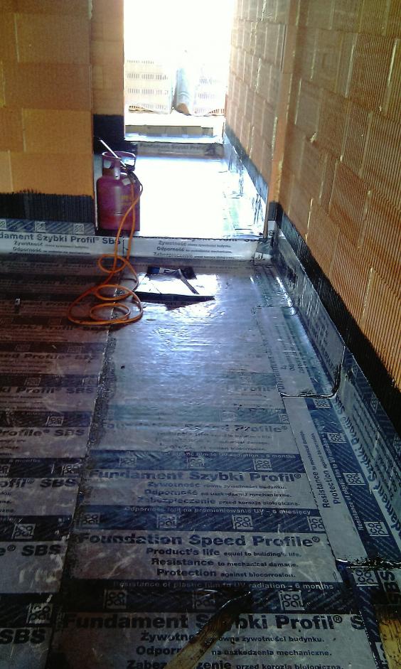

surgi22 27.03.2017 15:41 Zgłoś naruszenie Udostępnij Napisano 27 Marca 2017 Robisz tak a potem tak . To już 5 lat i nikt nie zszedł . Cytuj Odnośnik do komentarza https://forum.murator.pl/topic/228041-uszkodzona-papa-izolacja-pozioma/#findComment-7323741 Udostępnij na innych stronach Więcej opcji udostępniania

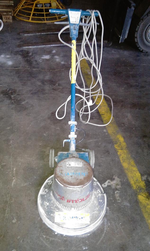

surgi22 27.03.2017 15:43 Zgłoś naruszenie Udostępnij Napisano 27 Marca 2017 A jak chcesz mieć równy chudziak pod papę to używasz tego Cytuj Odnośnik do komentarza https://forum.murator.pl/topic/228041-uszkodzona-papa-izolacja-pozioma/#findComment-7323744 Udostępnij na innych stronach Więcej opcji udostępniania
