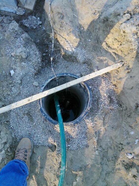

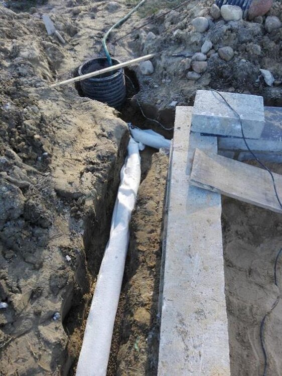

Gargi12 29.03.2017 12:19 Autor Zgłoś naruszenie Udostępnij Napisano 29 Marca 2017 Pogoda dopisuje więc drenaż dokończony tylko nie wiem czy dobrze zrobiłem owijając rurę włókniną ciekawe czy jej nie zamuli obsypałem 25m rury obsypką z drobnego kamyka 1 tona ,i udało mi się pomalować dysperbitem i żona przy okazji zasadzia trzy wierzby Cytuj Odnośnik do komentarza https://forum.murator.pl/topic/228048-projekt-talia/#findComment-7325579 Udostępnij na innych stronach Więcej opcji udostępniania

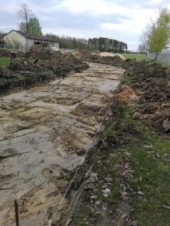

Gargi12 20.04.2017 13:48 Autor Zgłoś naruszenie Udostępnij Napisano 20 Kwietnia 2017 Pogoda trochę się zrobiła więc trzeba trochę popracować wczoraj koparkowy zrył mi pół działki ale najważniejsze że humus wybrany i droga bez której ani rusz wykorytowana tylko teraz przeraza mnie ilość piasku do wsypania pod chudy Cytuj Odnośnik do komentarza https://forum.murator.pl/topic/228048-projekt-talia/#findComment-7337886 Udostępnij na innych stronach Więcej opcji udostępniania
