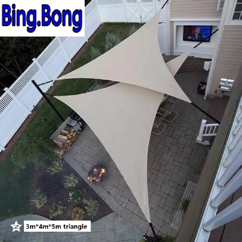

Lopesjus 02.05.2017 17:31 Zgłoś naruszenie Udostępnij Napisano 2 Maja 2017 Myślę że koszt nie wielki. Ponieważ drewno mamy z własnego lasu . A ja myślę, że posiadania własnego lasu nie jest w tym kraju powszechne, zatem dla 99% Forumowiczów altana z bali będzie bardzo droga. Tania altana - drewniany, prosty kształt, na planie prostokąta, nieskomplikowany dach (jednospadowy). Poszukajcie stylizacji z żaglem przeciwsłonecznym, nie podroży za bardzo inwestycji, a przynajmniej altana będzie się różniła od paśnika w lesie. Cytuj Odnośnik do komentarza https://forum.murator.pl/topic/228114-altanka-najta%C5%84szym-kosztem/#findComment-7345464 Udostępnij na innych stronach Więcej opcji udostępniania
gailsuis 04.05.2017 10:58 Zgłoś naruszenie Udostępnij Napisano 4 Maja 2017 Cytuj Odnośnik do komentarza https://forum.murator.pl/topic/228114-altanka-najta%C5%84szym-kosztem/#findComment-7346492 Udostępnij na innych stronach Więcej opcji udostępniania
