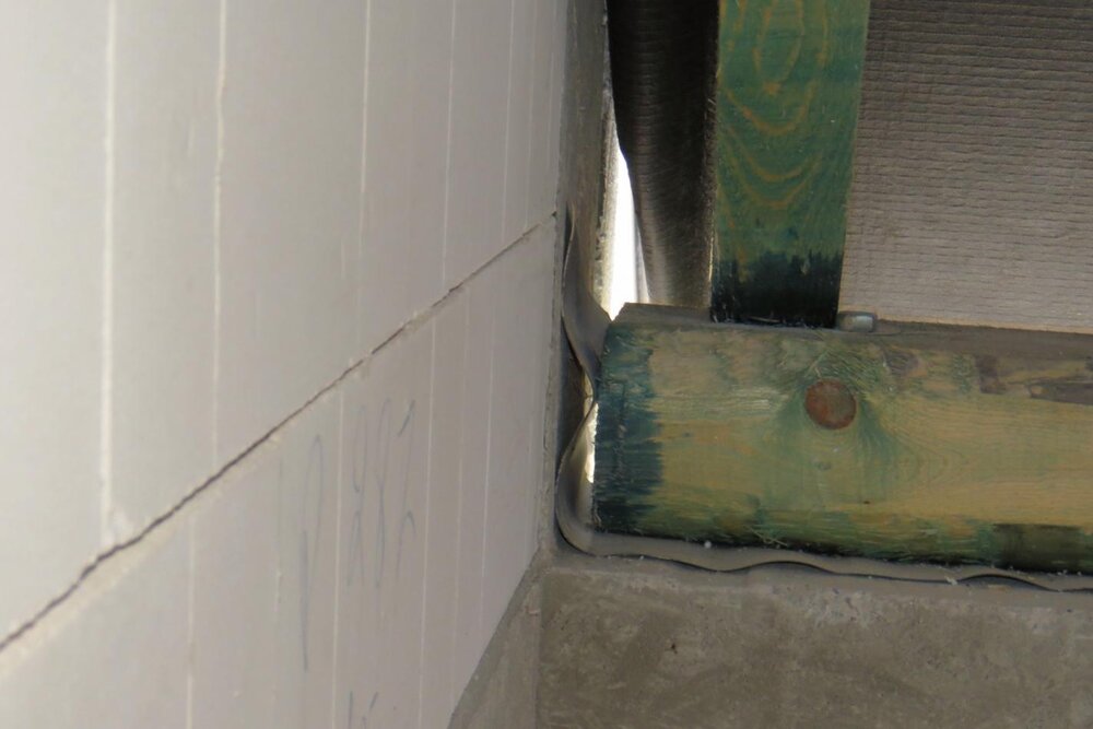

yaro137 01.04.2017 06:35 Zgłoś naruszenie Udostępnij Napisano 1 Kwietnia 2017 Mam taką sytuację, że pomiędzy ścianą szczytową a najbliższą krokwią jest przerwa jakieś 10cm. Do tego w niektórych miejscach dano klocki jak rozumiem, aby usztywnic konstrukcję. Pod dachówkę poszła membrana ,która przy ścianie szczytowej została zawinięta pod obróbki blacharskie ogniomuru. Co z tym fantem zrobić pod względem izolacyjności termicznej. Nie da się już chyba połączyć izolacji elewacji z izolacją wewnętrzną, czy może jednak? Dodam jeszcze że murłata została już zabudowana bloczkami za betomu komurkowego. Cytuj Odnośnik do komentarza https://forum.murator.pl/topic/228205-docieplenie-mi%C4%99dzy-szczytow%C4%85-a-krokwiami/ Udostępnij na innych stronach Więcej opcji udostępniania

yaro137 03.04.2017 08:39 Autor Zgłoś naruszenie Udostępnij Napisano 3 Kwietnia 2017 (edytowane) Teoretycznie u mnie ogniomur miał byc zrobiony, jak w projekcie. Niezbyt jednak z tego fragmentu pomniżej widać gdzie tam jest ta membrana dachowa. Edytowane 3 Kwietnia 2017 przez yaro137 Cytuj Odnośnik do komentarza https://forum.murator.pl/topic/228205-docieplenie-mi%C4%99dzy-szczytow%C4%85-a-krokwiami/#findComment-7328167 Udostępnij na innych stronach Więcej opcji udostępniania
