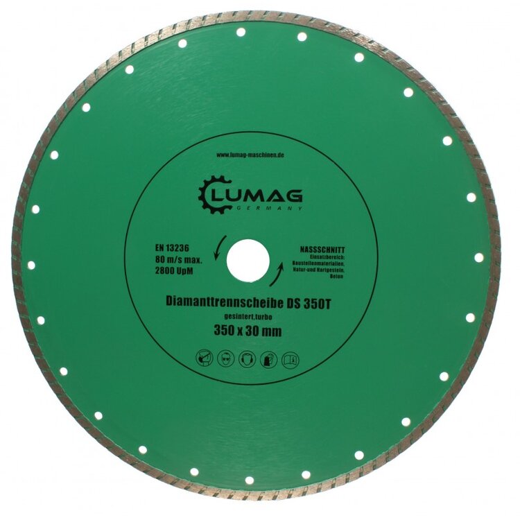

kusykzy 08.04.2017 04:52 Autor Zgłoś naruszenie Udostępnij Napisano 8 Kwietnia 2017 Hej, Wielkie dzieki za odzew i pomysly. Mi sie to z zebami rowniez od poczatku nie podoba ale jak je zaczne pilowac to nie ma szans zeby to dobrze wywazyc. Tarcza do ciecia wydaly mi siedobrym pomyslem ale okazalo sie zaraz ze nie ma tarcz z otworem 30mm a taki mam w pile. Powiekszanie otworu nie wchodzi w rachube bo to sie wszystko rozleci zanim wystartuje. Chyba ze znacie takie tarcze - moze w jakichs specjalistycznych sklepach wystepuja?Jesli nie to bede probowal z tarcza zebata suuuper ostroznie. pzdr Odnośnik do komentarza https://forum.murator.pl/topic/228341-pilarka-stolowa-jako-szlifierka/#findComment-7331302 Udostępnij na innych stronach Więcej opcji udostępniania
przemo1 08.04.2017 08:48 Zgłoś naruszenie Udostępnij Napisano 8 Kwietnia 2017 Z otworem 30mm znajdziesz na pewno diamentowe - bezpieczniejsze niż zębate - jak popytasz znajomych płytkarzy/kamieniarzy to może dostaniesz zużytą gratis. Odnośnik do komentarza https://forum.murator.pl/topic/228341-pilarka-stolowa-jako-szlifierka/#findComment-7331365 Udostępnij na innych stronach Więcej opcji udostępniania
