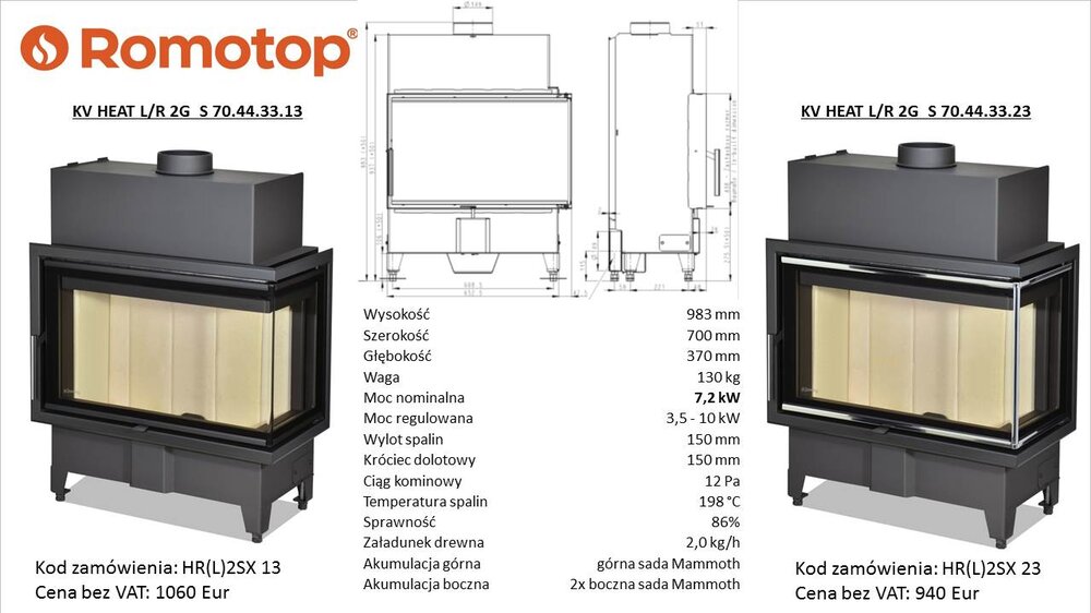

Zdun Darek B 13.04.2017 11:39 Zgłoś naruszenie Udostępnij Napisano 13 Kwietnia 2017 (edytowane) Zawsze możesz wybrać coś z oferty Romotop Edytowane 13 Kwietnia 2017 przez Zdun Darek B Cytuj Odnośnik do komentarza https://forum.murator.pl/topic/228460-flat-7cp-hoxter-ecka-503545-czy-kratki-mbz-lub-mbm/#findComment-7334390 Udostępnij na innych stronach Więcej opcji udostępniania

marek151986 17.04.2017 17:17 Autor Zgłoś naruszenie Udostępnij Napisano 17 Kwietnia 2017 Zawsze możesz wybrać coś z oferty Romotop Są lepsze do tych wskazanych w tytule? Cytuj Odnośnik do komentarza https://forum.murator.pl/topic/228460-flat-7cp-hoxter-ecka-503545-czy-kratki-mbz-lub-mbm/#findComment-7336084 Udostępnij na innych stronach Więcej opcji udostępniania
