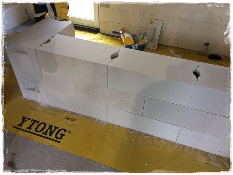

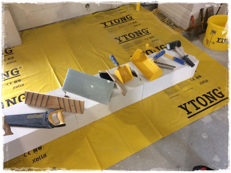

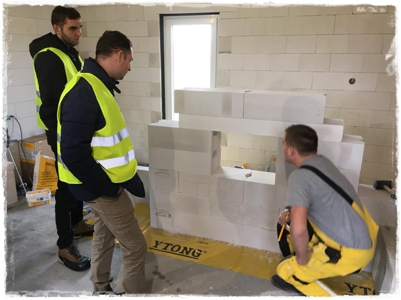

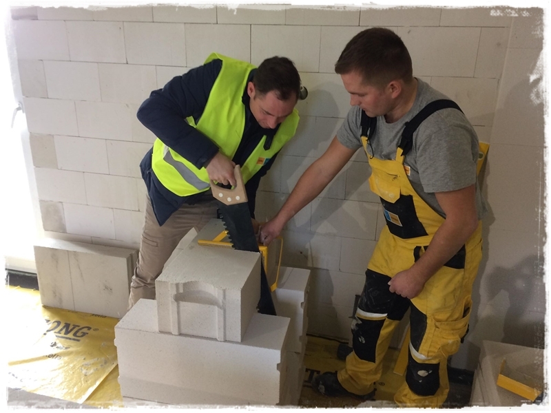

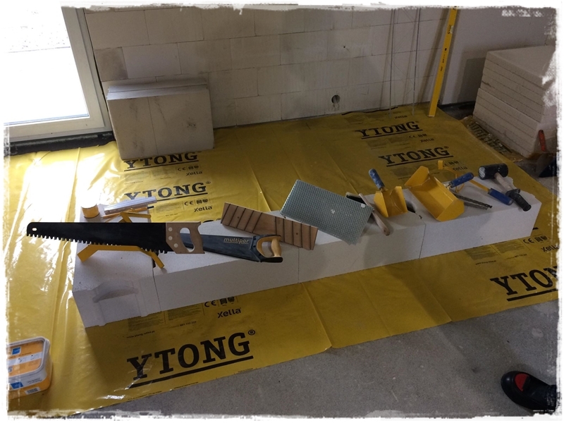

Kamil_ 08.02.2018 20:05 Autor Zgłoś naruszenie Udostępnij Napisano 8 Lutego 2018 (edytowane) Tak nam (mi i koledze zolw82) ten Ytong nie dawał spokoju, że wybraliśmy się dzisiaj na profesjonalne szkolenie. "Szkolenie z murowania w systemie Ytong i Silka oraz ocieplanie w systemie Multipor" Zrobiliśmy ponad 300 km, ale naprawdę było warto. Mamy nawet certyfikaty heh Oglądaliśmy na żywo cały proces produkcyjny, który zrobił na nas naprawdę ogromne wrażenie. Niestety nie możemy zamieścić zdjęć z hali produkcyjnej - a szkoda Bloczki są naprawdę bardzo równe. Oglądaliśmy każdy z procesów produkcji łącznie z pomiarami na ściskanie w laboratoriach. Pobawiliśmy się na żywo w murarzy oraz odpowiedziano nam na naprawdę dużo pytań. Ogólnie planujemy u nas zastosować bloczki o szerokości 24 cm i wybór padnie albo na Ytong Forte PP2,5/0,4 lub Ytong PP3/0,5 w zależności od tego co będzie w hurtowniach u nas... Namawiali nas na ściany jednowarstwowe, ale to odpada. Od marca kolejna podwyżka, więc chyba zakupię już materiał. Mam tylko parę zdjęć podczas stawiania ścianki pokazowej, bo nie było kiedy robić zdjęć. Edytowane 8 Lutego 2018 przez Kamil_ Cytuj Odnośnik do komentarza https://forum.murator.pl/topic/228652-pogo%C5%84-za-marzeniami-ruszamy/page/21/#findComment-7483710 Udostępnij na innych stronach Więcej opcji udostępniania
