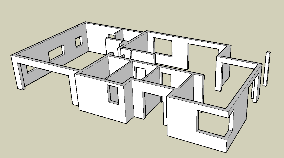

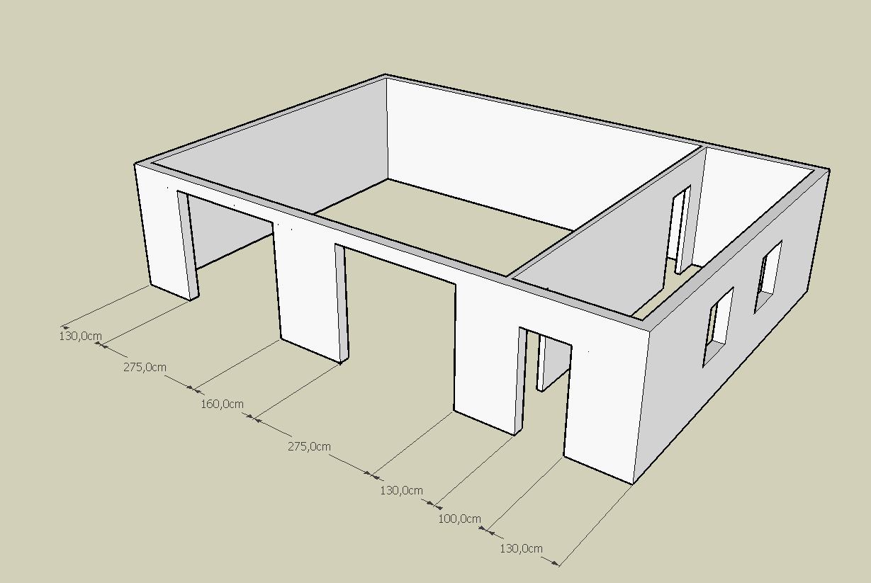

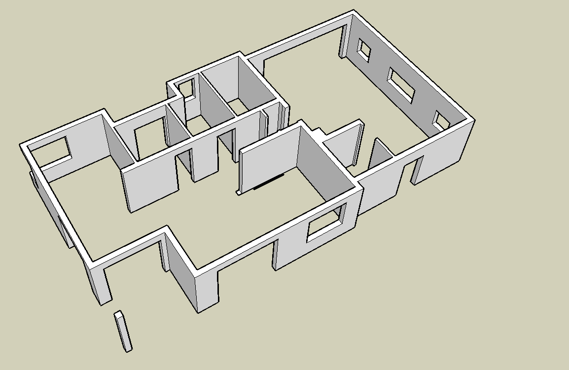

Kamil_ 19.02.2018 09:36 Autor Zgłoś naruszenie Udostępnij Napisano 19 Lutego 2018 Zima nie odpuszcza Ytong zamówiony w zeszłym tygodniu - oj teraz to się zaczęło wydawanie gotówki.... 39 palet - 24 cm 10 palet - 11.5 cm Powoli rozrysowałem sobie całość w Sketup (oj milion razy podchodziłem do programu, ale idzie co raz lepiej). Zarys ścian: Rozrysowałem strop wg projektu (brakuje jeszcze docinek): No i garaż poszedł do adaptacji, przerabiam na dwie bramy i muszę wywalić okna na lewej stronie, bo będzie 1.5 m od granicy: Cytuj Odnośnik do komentarza Udostępnij na innych stronach Więcej opcji udostępniania

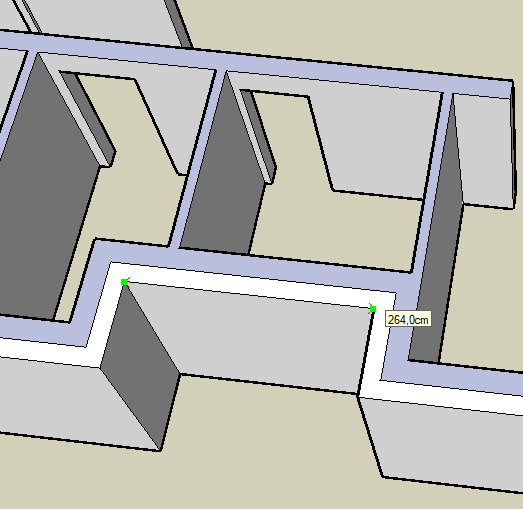

micbarpia 20.02.2018 23:52 Zgłoś naruszenie Udostępnij Napisano 20 Lutego 2018 widzę, że Sketchupa nie odpuściłeś... i dobrze. 3 sprawy:1. Co to za tajemnicze pomieszczenie po lewej od wejscia bez okna ... oraz drzwi? jeszcze nie wrysowałeś czy co tam planujesz?2. Czy jesteś pewien tego wielkiego okna w garażu?tego środkowego? i wysokości pozostałych bo wydają się jakby się zaczynały na 90cm czy tak chciałes? mowie o garażu w bryle domu... już nie pamiętam czy ty będziesz ogrzewał garaż?3. Jaka masz szerokość wnęki przy wejsciu i jaką głebokość i ile ocieplenia jeszcze trzeba doliczyc czy to juz sa wymiary sciany liczone z ociepleniem? Cytuj Odnośnik do komentarza Udostępnij na innych stronach Więcej opcji udostępniania

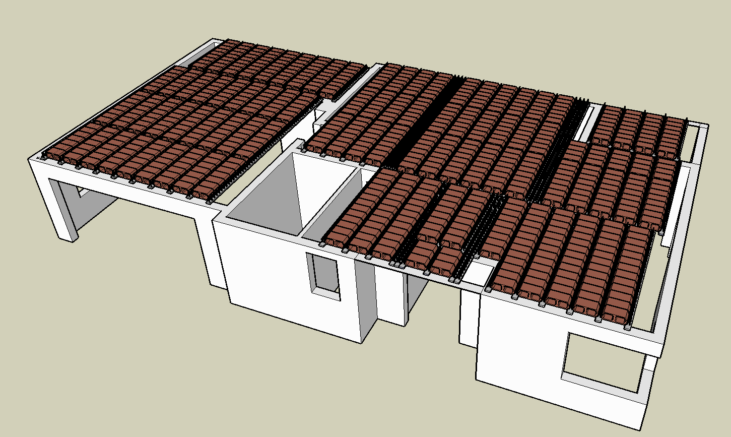

Kamil_ 21.02.2018 06:11 Autor Zgłoś naruszenie Udostępnij Napisano 21 Lutego 2018 Obraziłem się na Sketchupa na tydzień, ale postanowiłem nie odpuszczać. Idzie już super - tak jak mówiłeś komponenty super sprawa. Szkoda, że ogarnąłem to dopiero później, bo cały strop robiłem ręcznie (czytaj każdą belkę, każdy pustak układałem po 1 sztuce). Teraz wiem, że mogę zrobić komponent i najważniejsze kopiowanie! Przy kopiowaniu klikam np x10 - i mi rozkłada 10 belek o daną szerokość. Teraz taki strop robiłbym w 15 minut, a nie pół nocy 1. To pomieszczenie, to klatka schodowa 2. Co do okien, właśnie wczoraj podniosłem je na 125 cm, bo 90 to jednak za nisko. Planuję ogrzewać garaż i to podłogówką Dużo osób w tym projekcie wywala te dwa boczne: Tam to środkowe w projekcie ma 180 cm - nie wiem czy nie za duże. Może zmniejszyć na 150 tak, aby zgrywały się z oknem balkonowym wyżej? 3. Do całości trzeba doliczyć 20 cm styropianu, czyli wyjdzie 264 cm (bez jest 304 cm) Cytuj Odnośnik do komentarza Udostępnij na innych stronach Więcej opcji udostępniania
micbarpia 21.02.2018 07:10 Zgłoś naruszenie Udostępnij Napisano 21 Lutego 2018 Ja bym w ogole jak najmniej tych okien w garazu dawał i jak najmniejszych, ich zadaniem ma byc tylko dac jakies naturalne swiatlo wiec wiele nie trzeba czasem cos przewietrzysz ale przeciez gotowal tam nie bedziesz.... u mnie tez sa za duze okna w garazu i chce je zredukowac do minimum. Dzieki za odpowiedzi jeszcze tylko ostatnie pytanie o glebokosc tej wneki? ile ona do srodka jest wciagnieta? 90cm? czy mniej? Cytuj Odnośnik do komentarza Udostępnij na innych stronach Więcej opcji udostępniania

Kamil_ 21.02.2018 08:36 Autor Zgłoś naruszenie Udostępnij Napisano 21 Lutego 2018 (edytowane) Ale nie chcę, aby w garażu było ciemno. Ale może faktycznie dam jedno to na środku na 150 cm szerokie.... Wnęka ma 95 cm karster - czy tak nudzi nie wiem, mam zaprojektowane biorę starego laptopa na budowę i w 2 sekundy znam każdy wymiar, a nie zastanawianie się dodawanie wymiarów, sumowanie, dzielenie. Cyk i jest! Noce są po -5/-8 stopni nie mogę zalewać chudziaka jedynie co mi zostaje to przygotować się porządnie do całości Edytowane 21 Lutego 2018 przez Kamil_ Cytuj Odnośnik do komentarza Udostępnij na innych stronach Więcej opcji udostępniania
micbarpia 21.02.2018 09:00 Zgłoś naruszenie Udostępnij Napisano 21 Lutego 2018 karster chetnie bym sie zamienil na etapy Kamil dzieki o to mi chodzilo... Cytuj Odnośnik do komentarza Udostępnij na innych stronach Więcej opcji udostępniania
Norbi89 21.02.2018 15:59 Zgłoś naruszenie Udostępnij Napisano 21 Lutego 2018 Ja miałem okno w projekcie 180/130 zmniejszyłem na 180/80 uważam że dobra decyzja, okno tylko uchylne, mniejszy koszt okna, mniej ciepła ucieknie, światłą i tak jest wystarczająco. Cytuj Odnośnik do komentarza Udostępnij na innych stronach Więcej opcji udostępniania
Kamil_ 06.03.2018 13:53 Autor Zgłoś naruszenie Udostępnij Napisano 6 Marca 2018 Mrozy puściły jak na złość teraz deszcz! Ale nie tracę czasu szukam cen na dalsze materiały. Dziś też poczyniłem drobne zakupy: Strop ostatecznie stanął na: System stropowy GRANORD - jest to taka jakby teriva, ale na belkach strunobetonowych http://www.granord.pl/userFiles/img/i4.jpg Dzięki temu wywaliłem z projektu dwa podciągi oraz 3 słupy żelbetonowe. Nie potrzebuję żeber rozdzielczych oraz tyle stempli do podpierania. Ogólnie dobry ruch! Cytuj Odnośnik do komentarza Udostępnij na innych stronach Więcej opcji udostępniania
