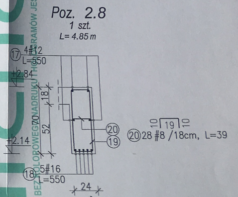

Kamil_ 17.07.2018 20:44 Autor Zgłoś naruszenie Udostępnij Napisano 17 Lipca 2018 65 cm x 19 cm - podciąg nad bramą garażową Tam dojdzie jeszcze taki łącznik w połowie, albo drugie strzemionko zobaczę jak to ze stabilnością tego: Cytuj Odnośnik do komentarza https://forum.murator.pl/topic/228652-pogo%C5%84-za-marzeniami-ruszamy/page/32/#findComment-7556114 Udostępnij na innych stronach Więcej opcji udostępniania
zolw82 17.07.2018 21:05 Zgłoś naruszenie Udostępnij Napisano 17 Lipca 2018 a po co pręty w połowie wysokości tego podciągu ? tam jest martwa strefa , na dole pręty się rozciągają a na górze ściskają , nie widzialem jeszcze zbrojenia srodkiem, ja mam podciąg tez 65cm wysoki i az 8m dlugi i mam 6x22mm dolemi tylko 2x14mm gorą zbrojenia. Co konstruktor to inna bajka. ale strzemionka świecą się jakby były ze srebra . Cytuj Odnośnik do komentarza https://forum.murator.pl/topic/228652-pogo%C5%84-za-marzeniami-ruszamy/page/32/#findComment-7556122 Udostępnij na innych stronach Więcej opcji udostępniania
Kamil_ 18.07.2018 04:29 Autor Zgłoś naruszenie Udostępnij Napisano 18 Lipca 2018 Z tego co słyszałem, te środkowe pręty są tylko po to, aby usztywnić konstrukcję bo by się zagięły strzemionka przy zalewaniu betonem. Cytuj Odnośnik do komentarza https://forum.murator.pl/topic/228652-pogo%C5%84-za-marzeniami-ruszamy/page/32/#findComment-7556160 Udostępnij na innych stronach Więcej opcji udostępniania
aiki 18.07.2018 06:00 Zgłoś naruszenie Udostępnij Napisano 18 Lipca 2018 A to nie są czasami pręty od wieńca?.Dobra rada - wiąż tą belkę już w szalunku do połowy zrobionym bo nie wtargasz tego na górę. Cytuj Odnośnik do komentarza https://forum.murator.pl/topic/228652-pogo%C5%84-za-marzeniami-ruszamy/page/32/#findComment-7556177 Udostępnij na innych stronach Więcej opcji udostępniania
zolw82 18.07.2018 13:44 Zgłoś naruszenie Udostępnij Napisano 18 Lipca 2018 (edytowane) Święta racja, ja wszystkie zbrojenia kręciłem na murze, z uwagi że wszystko robię w pojedynkę wrzucałem po jednym pręcie na wieniec czy szalunek podciągu i wiązałem jak ten świstak. Choć nauczyłem się tego na własnym błędzie, po skręceniu zbrojenia więca na ziemi składającego się z 4 prętów fi14 i długości 12m każdy, potem nie miał mi kto pomóc to wrzucić i sam metodą podstawiania palet i innych dostępnych cudów wtargałem zbrojenie na 3m ścianę, pierwszy i ostatni raz. Edytowane 18 Lipca 2018 przez zolw82 Cytuj Odnośnik do komentarza https://forum.murator.pl/topic/228652-pogo%C5%84-za-marzeniami-ruszamy/page/32/#findComment-7556468 Udostępnij na innych stronach Więcej opcji udostępniania
karster 19.07.2018 03:39 Zgłoś naruszenie Udostępnij Napisano 19 Lipca 2018 Belkę nad wjazdem do garażu ukręciłem z tatą na stropie, na 4 krzesłach plastikowych 0,5metra obok szalunku. Miała ona ok 6mb, 4x fi20, pełno strzemion 20x14 podwójnych (jakoś sie to nazywa fachowo, czteroramienne czy coś) no i gorą były chyba 4x16. Do tego właśnie w srodku (nieco powyżej) przechodził wieniec ale to już nawet nie przez całośc tylko po ok 1,5metra w kazdym narożniku.Byo ciężko to wrzucić do szalunki ale po kolei, krzesla się odstawiło, zbrojenie przysunęło a na końcu już było z górki. PSn fajny to był etap... PozdrawiamKarol Cytuj Odnośnik do komentarza https://forum.murator.pl/topic/228652-pogo%C5%84-za-marzeniami-ruszamy/page/32/#findComment-7556673 Udostępnij na innych stronach Więcej opcji udostępniania
