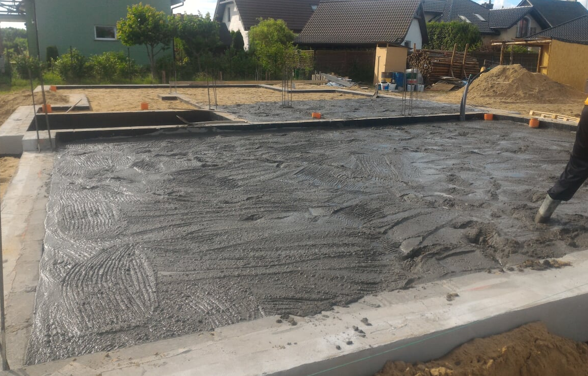

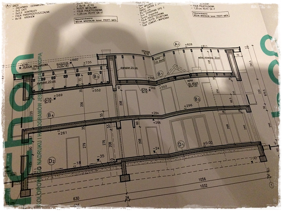

karster 13.08.2017 22:53 Zgłoś naruszenie Udostępnij Napisano 13 Sierpnia 2017 Tez mam z archonu (aaa, sokri zapomnialem odpisac na pw, podaj mi na pw swoj tel to zadzwonie w,wolnej chwili- uwierz, ze tak bedzie wygodniej bo ostatnio mam za duzo na glowie i ciezko z czasem). Chudziaka wylewasz (a fachowo ukladasz bo betony sie uklada a nie wylewa) rowno z bloczkami. Czyli robisz piasek o grubość chudziaka nizej niz ostatni bloczek i na to beton. Sam tez mialem bloczki 14cm... wg projektu (ide o stówę) masz lane fundamenty (no moze nie od razu o stowe ide ale tak wlasnie archon zeobil w,moim projekcie). Takze lane to masz dokladnie tyle ile zrobisz szalunk czyli tyle ile chcesz. Z bloczka wyjdzie Ci inaczej i albo akceptujesz minimalna różnice albo na koniec dajesz wieniec albo wyrównujesz np cegłą pełną lub róznej grubości spoinami (ale bez przesady...) -24/-35 oznacza wysokosc od umownego zera czyli docelowej posadzki. To jest umowne i nie jest to restrykcyjnie nakładane czy chociażby narzucane przez geodetów. Jezeli np ławy są osadzone 140 cm ponizej umownego zera a maja wysokość 40cm to fundament musi miec odpowiednio 140-40-24=76cm oraz 140-40-35=65cm wysokosci. 76cm daje 5 warst bloczka 14stki z fuga 12mm - troche mała, juz minimum te 16/18 mm daj czyli dla 16mm fugi i 5 warstw daje to fundament 78 cm65 cm daje 4 warstwy bloczka 14stki z fuga 2,25 cm. Ew podnoszac równiez o te 2cm fundament do gory by różnica wyszla jak w projekcie dajesz fuge 2,75cm i masz dokładnie co chciałeś. (Przy zalozeniu, ze ława konczy się dokladnie metr ponizej umownego zera. Zaklady robi sie 50-60*d (srednica preta) nie ma co żałować. Zalejesz betonem to juz nie poprawisz PozdrawiamKarol Cytuj Odnośnik do komentarza Udostępnij na innych stronach Więcej opcji udostępniania

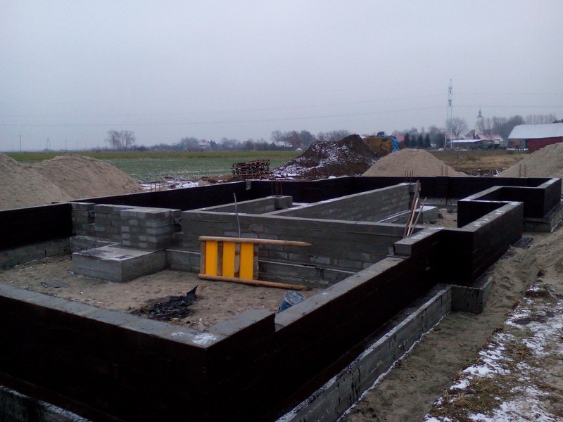

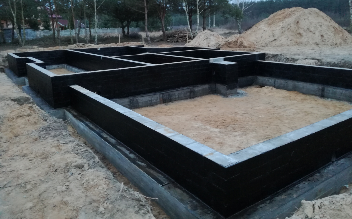

Kamil_ 14.08.2017 06:08 Autor Zgłoś naruszenie Udostępnij Napisano 14 Sierpnia 2017 karster tak ten projekt archonu ma lane fundamenty w całości!Dlatego pytam tutaj na forum. Swoją drogą płaci się prawie 3 000 zł to powinno być w 2 wersjach. Jaką różnice miałeś u siebie? Bo widzę, że 2 bloczki zjechałeś niżej:http://obrazki.elektroda.pl/6779261000_1502690362.png W moim projekcie inne osoby robią tak, ze wszystko murują na równo i obniżają posadzkę tylko w garażu (oraz sama brama garażowa niżej o jeden bloczek):http://obrazki.elektroda.pl/3288371000_1502690735.png http://obrazki.elektroda.pl/1081639300_1502690735.png http://obrazki.elektroda.pl/6625011200_1502690736.png Cytuj Odnośnik do komentarza Udostępnij na innych stronach Więcej opcji udostępniania

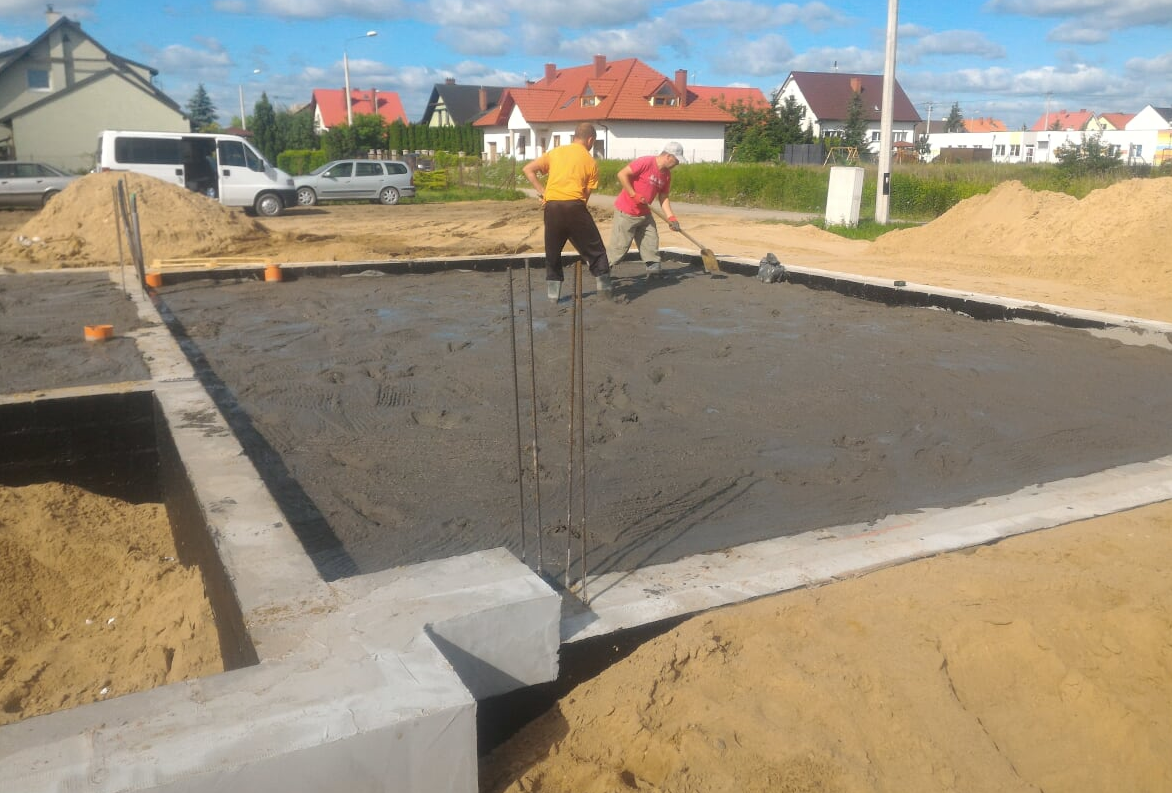

karster 14.08.2017 06:19 Zgłoś naruszenie Udostępnij Napisano 14 Sierpnia 2017 Oo jaki ładny fundament na tym pierwszym zdjęciu, to mój? Druga fotka, beton z betoru. Tez od nich zawsze bralem i nigdy go nie bylo tyle ile powinno... No i ostatnia sprawa, obnizenie na sam wyjazd = to dosc dobry pomysl, sam o tym po czasie pomyslalem. Pytanie tylko jak pozniej beda pasowaly wysokosci stropow, moze wieniec jakos zmodyfikujesz i git. Rowny fundament pod garażem ma dodatkowo ten plus, ze go calego ładnie izolujesz przed wilgocią i nie ma obaw, ze wciana przypadkiem bedzie stala w kałuzach. Pozdrawiam Karol Cytuj Odnośnik do komentarza Udostępnij na innych stronach Więcej opcji udostępniania
Kamil_ 14.08.2017 06:33 Autor Zgłoś naruszenie Udostępnij Napisano 14 Sierpnia 2017 Tylko my w projekcie mamy mieć 11 cm różnicy w wysokościach posadzki w garażu, wątpię, aby było to jakoś bardzo zauważalne. Na forum realizacji mojego projektu wszyscy tak robią:http://obrazki.elektroda.pl/8572730700_1502691789.jpg http://obrazki.elektroda.pl/4743767700_1502691915.jpg Co do stropu to widzę, że jest tam na równo: http://obrazki.elektroda.pl/8210546300_1502692356.JPG Cytuj Odnośnik do komentarza Udostępnij na innych stronach Więcej opcji udostępniania
karster 14.08.2017 06:47 Zgłoś naruszenie Udostępnij Napisano 14 Sierpnia 2017 No po przekroju patrzac to masz zupełnie inny przypadek. Rob jak wszyscy, czyli bloczek wycięcia na bramę garażową i po sprawie. Potem strop masz juz równo i nie bedzie problemów z kombinowaniem. Jedyny dyskomfort to brak wygodniej możliwości sciągania na rowno ze scianami fundamentu chudziaka ale wystarcza dwie rurki do sciagania i lux z reszta jak widac na fotkach, malo kto się tak bawi. Cytuj Odnośnik do komentarza Udostępnij na innych stronach Więcej opcji udostępniania
