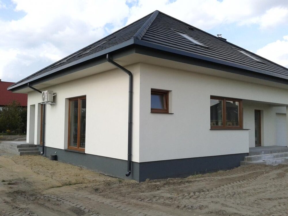

wg39070 09.05.2017 12:11 Zgłoś naruszenie Udostępnij Napisano 9 Maja 2017 Wiadomo coś? Mam takową. Stelaż z łat (takich jak pod dachówkę), na to OSB 18-stka, styropian EPS 100 - 2 cm, siatka, klej i tynk silikonowy. Wygląda extra. Cytuj Odnośnik do komentarza https://forum.murator.pl/topic/228852-podbitka-dachowa-z-elewacji/#findComment-7349571 Udostępnij na innych stronach Więcej opcji udostępniania
wg39070 09.05.2017 12:22 Zgłoś naruszenie Udostępnij Napisano 9 Maja 2017 Jeśli to komuś pomoże w podjęciu decyzji, wstawiam fotografię mojego domu z takim typem podbitki: Cytuj Odnośnik do komentarza https://forum.murator.pl/topic/228852-podbitka-dachowa-z-elewacji/#findComment-7349576 Udostępnij na innych stronach Więcej opcji udostępniania
