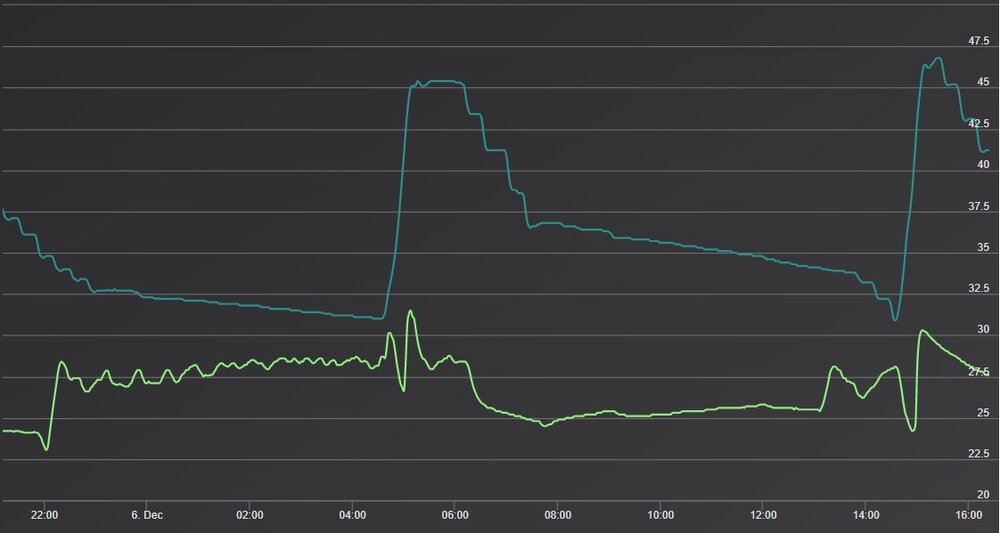

Jeszcze dla zaintresowanych jak wyglada praca i pobór pompy z dzisiaj na moim monitoringu , widać że w nocy sie wyłacza tak od 1:40 (grzane jest od 22:00 do 6:00 i od 13:00 do 15:00) , te wyzsze szersze słupki to grzanie CO, same szpilki (niebieskie) to czajnik i płyta (ta sama faza) , zielone pompa wody.
Mam jeszcze wykres temp wody CO i CWU jakby ktos chcial zobaczyc.
Jak zbierasz dane zużycia do tego wykresu ? Licznik z wyjsciem impulsowym na szynie?
dwa liczniki SDM 630 i 530 z RS 485 i czujniki temperatury ( na razie dwa ale mam juz ich 8 :) tylko czasu brak na zainstalowanie) . Mozna tez impulsowe.
Calosc postawione na nettemp raspberry PI
tak wyglada rozdzielnia z tymi dwoma :
i jeszcze temperatury CO (zielona) i CU (niebieska) , te "schodki" to pomy obiegowe na CU
