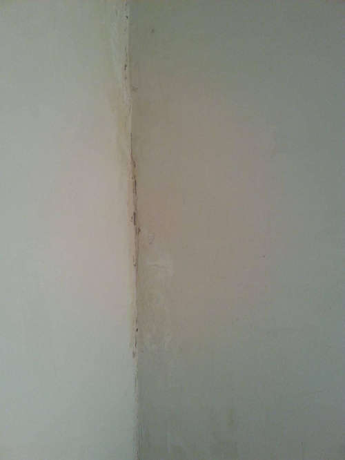

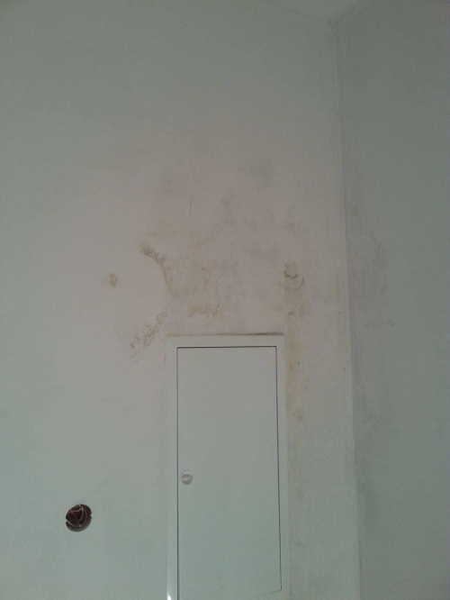

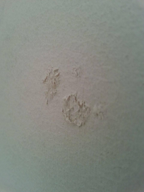

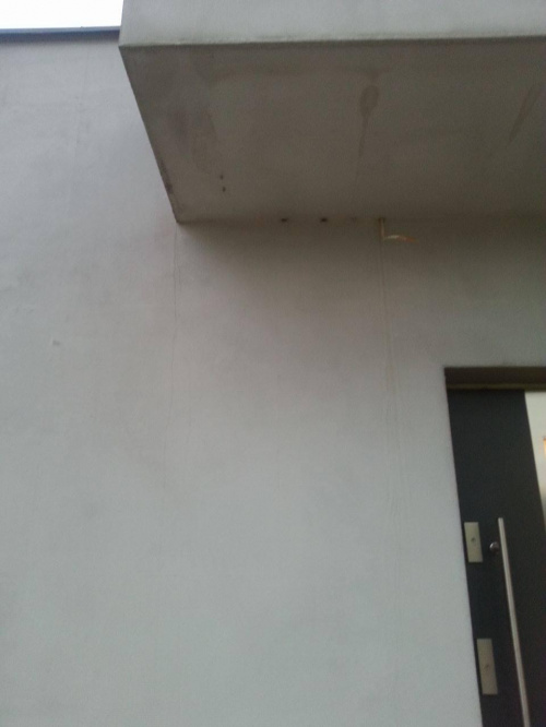

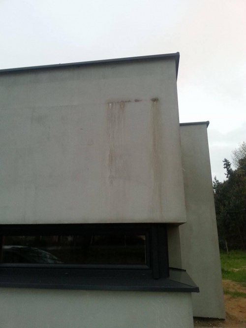

Brysia8 09.05.2017 19:41 Zgłoś naruszenie Udostępnij Napisano 9 Maja 2017 Mam problem. Dom z dachem płaskim, rynna częściowo ukryta - widoczna z góry, niewidoczna z boku. Jesienią ociepliliśmy ścianę, zaciągnęliśmy siatką, niestety obróbka blacharska została zrobiona wiosną, jakieś 1,5 miesiąca temu. Jak się okazało, źle była zabezpieczona przestrzeń pomiędzy siatką z klejem a rynną -woda przedostała się pomiędzy styropian ( klejony pianą + kołkowanie) a ścianę z porothermu. Na ścianie przy której mamy problem są 3 pomieszczenia: kuchnia, wiatrołap i kotłownia, kuchnia i wiatrołap otynkowane (diamant), zagruntowane i częściowo pomalowane. Kotłownia - miały być płyty gipsowe, dobrze że nie zdążyliśmy położyć. Wrzucam zdjęcia z zewnątrz: - po drugiej stronie mamy kotłownię i wiatrołap - po drugiej stronie mamy kotłownię i wiatrołap - po drugiej stronie mamy kuchnię - - po drugiej stronie mamy kuchnię W kuchni pojawiła się mała plama- dosłownie 5cm średnica, dokładnie 3 dni temu..boję się co będzie dalej. Od środka kotłownia i wiatrołap Wykonawca twierdzi, że to wychodzi woda która się zebrała podczas zimy, zaczęło wychodzić drugą stroną, po tym jak została zrobiona obróbka dachowa. Czy ktoś może coś podpowiedzieć w temacie? Czy naprawdę wystarczy teraz wietrzyć? Czy może lepiej zrobić odkrywkę w ociepleniu, żeby szybciej wilgoć uciekła? Cytuj Odnośnik do komentarza https://forum.murator.pl/topic/229106-woda-pomi%C4%99dzy-ociepleniem-a-murem-grzyb/ Udostępnij na innych stronach Więcej opcji udostępniania
