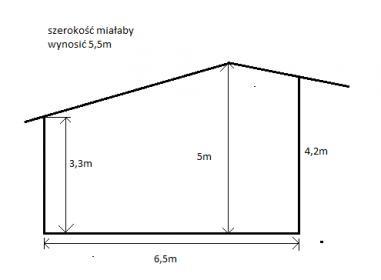

Chciałbym dobudować garaż do budynku gospodarczego - garażu (kiedyś chlewni).
Nowy budynek miałby powstać od strony południowej, z wykorzystaniem jednej ściany budynku gospodarczego.
W budynku gospodarczym jest płyta betonowa na wysokości 2,1m
W nowym garażu miałby nie być stropu, gdyż w przyszłości planuję zakup podnośnika dwukolumnowego, choć podnośnik jest tylko w planach i uzależniony od wielu czynników więc może nigdy nie dojść do skutku, ale warto jak już stawiać garaż to postawić taki aby w razie potrzeby móc tam taki podnośnik zamontować.
I teraz odnośnie samego garażu czy jest taka możliwość, aby ściana z pustaków żużlowych miała wysokość 5m?
I czy płatew drewniana może mieć długość 5,5m bez podpór, czy utrzyma dach? Ile ewentualnie ich trzeba dać ?
Chciałbym na tych płatwach położyć bezpośrednio krokwie, łaty i dach z blachy tak aby nie tracić wysokości w środku (ewentualny podnośnik).
Jak to wygląda od strony prawnej, czy potrzebuję zezwolenie i jeśli tak to ile się czeka, jaki koszt były takiego pozwolenia ?
Czy jeśli trzeba zgłaszać to jako poszerzenie budynku gospodarczego ?
Dodam że od strony północnej jest dobudowany garaż, tylko szerokości 3,5m, i niższy od budynku gospodarczego o 1,5m.
Są 4 płatwy, na na murze, jedna na wierzchołku i jedna pośrodku dachu strony zachodniej i w 2003r kiedy było dużo śniegu, wygięła się trochę ta właśnie od strony zachodniej. Stąd pytanie czy jest możliwe aby płatew miała 5,5m, na pewno byłoby co najmniej 1 płatew więcej niż w obecnym garażu, ale czy i tak na tej szerokości 5,5m będzie to wystarczające?
