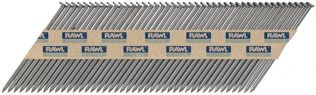

admiralbar 18.05.2017 17:51 Zgłoś naruszenie Udostępnij Napisano 18 Maja 2017 Czemu sluzy klej czy zywica na gwozdziach do gwozdziarek. Jeden spec mowi ze latwiejszemu wbijaniu gwozdzia, drugi ze po strzale zywica nadtapia sie i lepiej trzyma taki gwozdz. Jak to jest na prawde ? Cytuj Odnośnik do komentarza https://forum.murator.pl/topic/229322-%C5%BCywicaklej-na-gwo%C5%BAdziach-do-gwo%C5%BAdziarek/ Udostępnij na innych stronach Więcej opcji udostępniania
Slawko123 18.05.2017 18:57 Zgłoś naruszenie Udostępnij Napisano 18 Maja 2017 to jest klej, którym gwoździe sa przyklejone do tego papierka, tak aby był cały blistr, a nie gwoździe luzem Cytuj Odnośnik do komentarza https://forum.murator.pl/topic/229322-%C5%BCywicaklej-na-gwo%C5%BAdziach-do-gwo%C5%BAdziarek/#findComment-7354447 Udostępnij na innych stronach Więcej opcji udostępniania
admiralbar 18.05.2017 19:05 Autor Zgłoś naruszenie Udostępnij Napisano 18 Maja 2017 Nie, nie chodzi mi o przytwierdzenie ich do papieru, ale o żywicę na 1/3 gwoździa licząc od dołu. https://www.google.pl/search?q=gwo%C5%BAdzie+rawl&rlz=1C1LDJZ_enPL499PL499&tbm=isch&imgil=Q9rEhUFueAq_OM%253A%253BraGAqiyY3YvdGM%253Bhttp%25253A%25252F%25252Fallegro.pl%25252Frawlplug-gwozdzie-90-ocynk-1100szt-najtaniej-hit-i6258290427.html&source=iu&pf=m&fir=Q9rEhUFueAq_OM%253A%252CraGAqiyY3YvdGM%252C_&usg=__IGoWcvwBlgym1Pm4qWOJBu_qQBA%3D&biw=1280&bih=602&ved=0ahUKEwjOlPuBkfrTAhVlGZoKHWINBpgQyjcIVA&ei=DvAdWc7VNOWy6ATimpjACQ#imgrc=Q9rEhUFueAq_OM: Cytuj Odnośnik do komentarza https://forum.murator.pl/topic/229322-%C5%BCywicaklej-na-gwo%C5%BAdziach-do-gwo%C5%BAdziarek/#findComment-7354454 Udostępnij na innych stronach Więcej opcji udostępniania
Slawko123 18.05.2017 20:25 Zgłoś naruszenie Udostępnij Napisano 18 Maja 2017 a, ok, juz wiem o co Ci chodzi.Z reguły te gwoździe służą do przybijania łat i kontrłat, a te, sa zazwyczaj mocno wilgotne. W wilgotne drzewo trudniej sie wbija gwoździe, dlatego wydaje mi sie , że obaj spece maja rację. Np. gwoździe ciesielskie wbija się młotkiem, dlatego maja takie wytłoczenia https://www.google.pl/search?q=gwo%C5%BAdzie%20rawl&rlz=1C1LDJZ_enPL499PL499&tbm=isch&imgil=Q9rEhUFueAq_OM%3A%3BraGAqiyY3YvdGM%3Bhttp%253A%252F%252Fallegro.pl%252Frawlplug-gwozdzie-90-ocynk-1100szt-najtaniej-hit-i6258290427.html&source=iu&pf=m&fir=Q9rEhUFueAq_OM%3A%2CraGAqiyY3YvdGM%2C_&usg=__IGoWcvwBlgym1Pm4qWOJBu_qQBA=&biw=1280&bih=602&ved=0ahUKEwjOlPuBkfrTAhVlGZoKHWINBpgQyjcIVA&ei=DvAdWc7VNOWy6ATimpjACQ#tbm=isch&q=gwo%C5%BAdzie+ciesielskie, po to aby sie trzymały i nie wypadały, to te do gwoździarki mogą być powlekane na początku celem łatwiejszego wbicia a później po "posmarowaniu" otworu w drewnie ten klej/żywica zastyga i "przykleja" gwóźdź do drewna, który ma ciężej się poluzować. Cytuj Odnośnik do komentarza https://forum.murator.pl/topic/229322-%C5%BCywicaklej-na-gwo%C5%BAdziach-do-gwo%C5%BAdziarek/#findComment-7354495 Udostępnij na innych stronach Więcej opcji udostępniania
