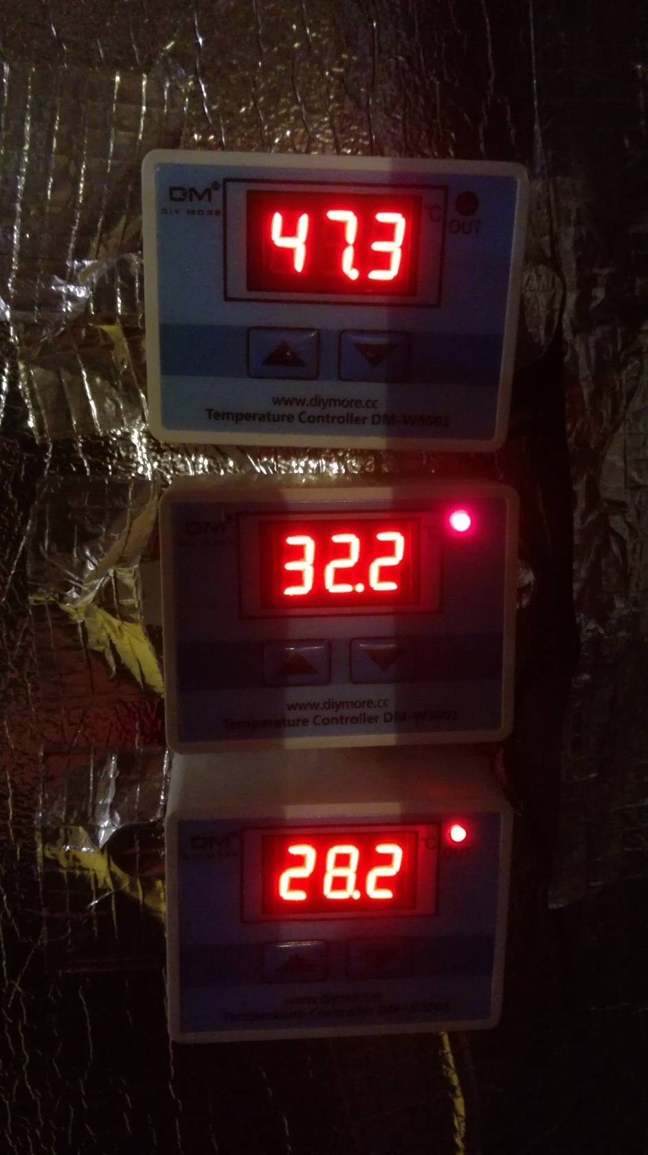

U mnie w grzejniki idzie zwykle koło 55 +/-5 co wyznaczony czas (j.w.) , w podłogi koło 30 , na grzejnikach mam termostaty i steruję sobie temperaturą w poszczególnych pokojach czy łazienkach . Pokoje na poddaszu zamykam o godz 17 do 5;30 rano ( w nocy mam tak ustawione by grzejniki lekko się otwierały jak temp spadnie poniżej 20,5 czy 21 stopni . łazienki mam z kolei zamkniete od 7 rano do 12 jedna (aletutaj podłoga leci), od 8 do 17 druga na poddaszu . W salonie mam dodatkowy grzejnik w postaci 55 calowej plazmy . Kuchnia grzejnik praktycznie zamknięty do temp -10 na dworze - tutaj jest podłogówka . Przedsionek podłogówka . W domu mam 22 stopnie średnio , a łazienka 23 +
Wtej chwuli mam takie temp na buforze , pompy praca 2 min co 40 min , termostaty na grzejnikach mocno skęcone względem ustalonego programu
temperatura na szrym polu to temp pomieszczenia , temp na białym polu to zadana temrmostatu .
