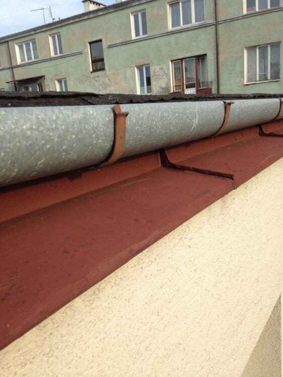

Viez 29.05.2017 21:06 Zgłoś naruszenie Udostępnij Napisano 29 Maja 2017 Witam Szanownych forumowiczów Przymierzam się do remontu dachu, typowego klocka z lat 60-70 tych. Konstrukcja to stropodach wentylowany, a w środku i to jest najlepsza część, żużel ;p. Aktualny stan dachu pozostawia wiele do życzenia. Kilka warstw papy, chyba płyta pliśniowa, warstwa smoły, płyta stropowa. Papa odchodzi w wielu miejscach, są purchle i bąble, pod warstwa wierzchnią jest woda. Grunt, że chcę wszystko zerwać do płyty betonowej i zrobić wszystko na nowo. Żuzel w warstwie wentylowanej, nie sprawdza się najlepiej jako izolacja, dlatego poza położeniem nowej papy, chciałbym polepszyć izolacje termiczną. Wydaje mi się, że najlepszą opcją jest, usunięcie żużlu i wypełnienie przestrzeni wentylowanej, izolacja w postaci granulatu. Pytanie czy ktoś już to robił i czy jest to warte przysłowiowej świeczki. NIe udało mi się znależć, firmy, ani żadnych informacji na ten temat. Czy może lepiej jest to potraktorwać to jako dach pełny, czyli strop, grunt, papa podkladowa, styropapa, papa wierzchniego krycia? Jak najlepiej wykonać taka prace. Przeglądałem i czytałem wiele wątków na forach jak również różnych artykułów, ale nie znalazłem odpowiedzi na moje pytanie. Pozdrawiam Cytuj Odnośnik do komentarza https://forum.murator.pl/topic/229572-stropodach-wentylowany-wype%C5%82niony-zuzlem/ Udostępnij na innych stronach Więcej opcji udostępniania

Andrzej Wilhelmi 06.06.2017 20:33 Zgłoś naruszenie Udostępnij Napisano 6 Czerwca 2017 Najlepiej wszystko zwalić, wyrównać strop, kliny styropianowe, styropapa i papa. Można też pokusić się o postawienie więźby na stropie np. z lekkim pokryciem z blachodachówki a na stropie paroizolacja i np. wełna lub granulat (na to rozwiązanie konieczny projekt). Pozdrawiam. Cytuj Odnośnik do komentarza https://forum.murator.pl/topic/229572-stropodach-wentylowany-wype%C5%82niony-zuzlem/#findComment-7362808 Udostępnij na innych stronach Więcej opcji udostępniania
Tomek W 12.06.2017 18:59 Zgłoś naruszenie Udostępnij Napisano 12 Czerwca 2017 Propozycja jak zmienić taki taki stropodach niewentylowanego ocieplony żużlem na dach z lekkim pokryciem możesz znaleźć w wytycznych na stronie:http://static.rockwool.com/globalassets/rockwool-pl/produkty/dachy/poddasza/poddasza-i-stropy--wytyczne-wykonawcze/wytyczne-projektowe-i-wykonawcze_modernizacji-stropodachu.pdf Jest tam schemat z podanymi wymiarami belek ale proponuję to skonsultować u projektanta do nowego ciężaru pokrycia z uwzględnieniem strefy obciążeniem śniegiem i wiatrem.Historię modernizacji stropodachu z żużlem warto zobaczyć w Dzienniku budowy:http://forum.muratordom.pl/entry.php?121038-Po%C5%BCegnanie-starego-dachu-cz-1http://forum.muratordom.pl/entry.php?121105-Po%C5%BCegnanie-starego-dachu-cz-2http://forum.muratordom.pl/entry.php?121121-Izolujemy-dach-Paroizolacjahttp://forum.muratordom.pl/entry.php?121192-Izolujemy-dach-we%C5%82n%C4%85http://forum.muratordom.pl/entry.php?121268-Nowe-oblicze-dachuhttp://forum.muratordom.pl/entry.php?121302-Zabezpieczenie-dachu-pap%C4%85 Cytuj Odnośnik do komentarza https://forum.murator.pl/topic/229572-stropodach-wentylowany-wype%C5%82niony-zuzlem/#findComment-7365301 Udostępnij na innych stronach Więcej opcji udostępniania
