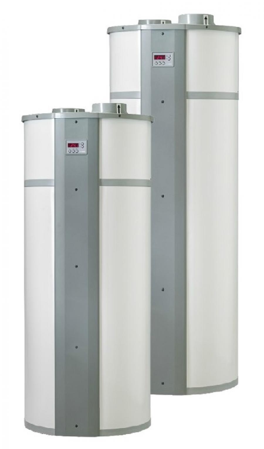

Łukasz89 15.06.2017 20:25 Autor Zgłoś naruszenie Udostępnij Napisano 15 Czerwca 2017 Dom z lat 70.Pompa ciepła do podgrzewania wody użytkowej i chłodzenia zarazem pomieszczeń w lecie. O coś takiego mi chodzi. Cytuj Odnośnik do komentarza https://forum.murator.pl/topic/229977-jaki-kocio%C5%82-wybra%C4%87/#findComment-7366481 Udostępnij na innych stronach Więcej opcji udostępniania

Łukasz89 22.06.2017 13:01 Autor Zgłoś naruszenie Udostępnij Napisano 22 Czerwca 2017 Wybór padnie raczej na :- defro coś z 12kw lub lazar smartfireZ- http://www.biawar.com.pl/pompy-ciepla-biawar/ogrzewacze-wody-z-pomp%C4%85-ciep%C5%82a/ow-pc Cytuj Odnośnik do komentarza https://forum.murator.pl/topic/229977-jaki-kocio%C5%82-wybra%C4%87/#findComment-7369273 Udostępnij na innych stronach Więcej opcji udostępniania
