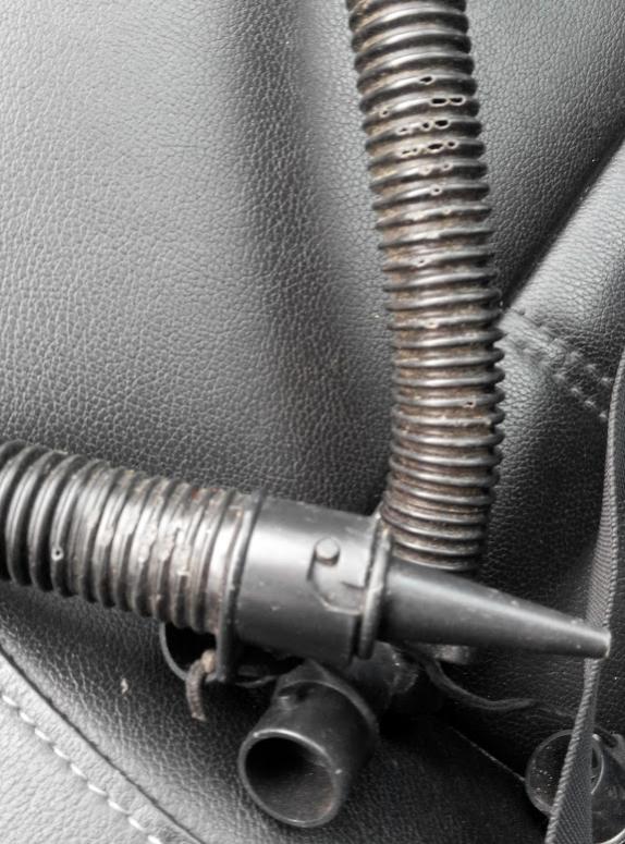

Witam, naprowadźcie proszę w temacie wymiany wężyka do takiej pompki TUTAJ
Ma parę lat i wężyk podziurkowany -ciekawe dlaczego -pewnie projekt przewidziała żywotność na 3lata (foto). Oczywiście można kupić nową ale może jakoś można wymienić ten wężyk? Podpowiedzcie proszę.

Udaj się do sklepu motoryzacyjnego i kup sobie odpowiednią osłonkę na przewód elektryczny - peszel o odpowiedniej średnicy :) jest identyczny.
nazywają się fachowo - rury osłonowe z tworzywa sztucznego HG-FR tylko taką nie dzieloną :)
