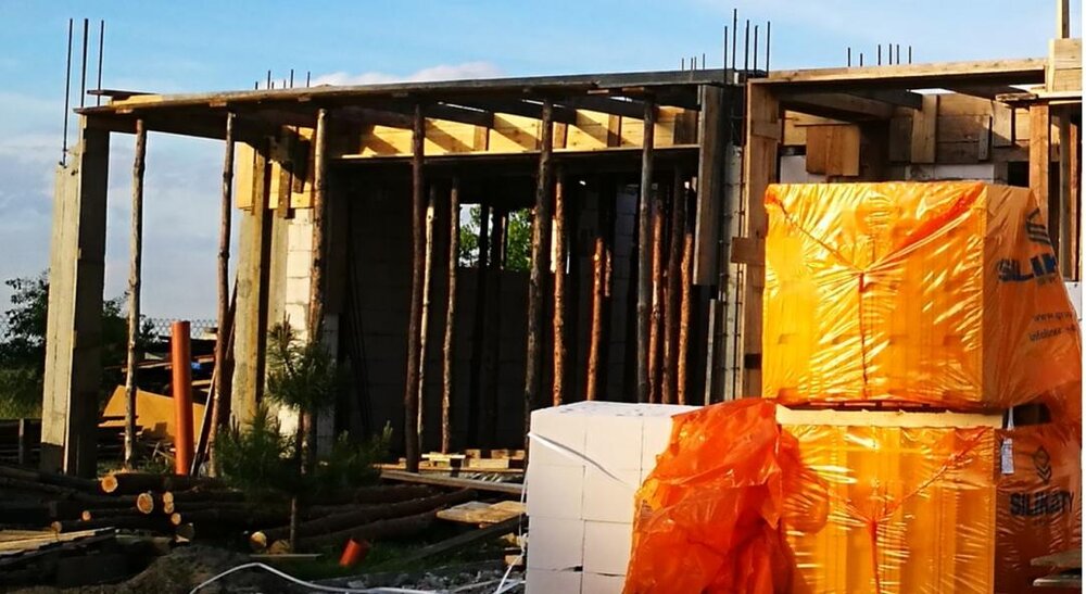

uciu 16.06.2017 10:01 Zgłoś naruszenie Udostępnij Napisano 16 Czerwca 2017 (edytowane) Witam, przed garażem mam 2 słupy żelbetowe 25x25. Na nich ma być belka 25x60 do której przytwierdzony jest fragment dachu nad garazem. Niestety nie są idealnie wylane i jeden jest minimalnie oddalony od domu o ok 2cm i pochylony na zewnątrz 4cm a drugi jest w dobrym miejscu ale jest pochylony do wewnątrz ok 2cm.. Daje to w sumie różnice ok 8-10cm Przez to nie ma jak posadowić na nich belki by była prostopodało do reszty ścian i równolegle do budynku. Majster, który robi zbrojenie stropu mówił, by nawiercić słup, powkładać kotwy i nadlać na "przylepe" by belka była podparta na całej grubości. Mówi, że bedzie trzymać bo prócz dozbrojenia od góry słup trzeba dolać o około 30cm + wysokość belki Czy jest to dobre rozwiązanie??? Edytowane 16 Czerwca 2017 przez uciu Cytuj Odnośnik do komentarza https://forum.murator.pl/topic/229986-nadlewanie-s%C5%82upa-%C5%BCelbetowego/ Udostępnij na innych stronach Więcej opcji udostępniania

uciu 16.06.2017 10:35 Autor Zgłoś naruszenie Udostępnij Napisano 16 Czerwca 2017 (edytowane) tego słupa laliśmy sami...z jednym murarzem.. ale to dłuższa historia do majstra od zbrojenia stropu na razie nie ma co sie czepiać bo robi dobrze i dokładnie Zawodowo pracował przy zbrojeniu, budowie mostów itp jak proponujesz to naprawić??? Można to nadlać? Chciałem to skuć ale mówią, że szkoda roboty bo nie potrzeba. Edytowane 16 Czerwca 2017 przez uciu Cytuj Odnośnik do komentarza https://forum.murator.pl/topic/229986-nadlewanie-s%C5%82upa-%C5%BCelbetowego/#findComment-7366665 Udostępnij na innych stronach Więcej opcji udostępniania
jacentyy 16.06.2017 10:42 Zgłoś naruszenie Udostępnij Napisano 16 Czerwca 2017 ^^Wiesz zalezy od Twojej estetyki, ja tego jednego słupa bym skuł, bo wychodzi na zewnątrz , jakby był do środka to co innego Cytuj Odnośnik do komentarza https://forum.murator.pl/topic/229986-nadlewanie-s%C5%82upa-%C5%BCelbetowego/#findComment-7366669 Udostępnij na innych stronach Więcej opcji udostępniania
CityMatic 16.06.2017 10:59 Zgłoś naruszenie Udostępnij Napisano 16 Czerwca 2017 Wg projektu i z Twojego opisu jest do wewnątrz - zostaw, na odcinku 6 m zniwelujesz różnicę w wykończeniu tarasu. Cytuj Odnośnik do komentarza https://forum.murator.pl/topic/229986-nadlewanie-s%C5%82upa-%C5%BCelbetowego/#findComment-7366675 Udostępnij na innych stronach Więcej opcji udostępniania
uciu 16.06.2017 11:11 Autor Zgłoś naruszenie Udostępnij Napisano 16 Czerwca 2017 mogę dolać albo jeden słup od wewnątrz albo drugi od zewnątrz.By były wymiary z projektu musze dolać ten od zewnątrz. Na razie bedzie to wyglądało jak wyglądało - potem zniweluje sie styropianem. Pytanie tylko czy tak to można nadlać? Cytuj Odnośnik do komentarza https://forum.murator.pl/topic/229986-nadlewanie-s%C5%82upa-%C5%BCelbetowego/#findComment-7366681 Udostępnij na innych stronach Więcej opcji udostępniania
Andrzej733 16.06.2017 16:05 Zgłoś naruszenie Udostępnij Napisano 16 Czerwca 2017 Tam na tej belce opiera się tylko dach? Dolać może ale to tylko dla estetyki, a ta dolewka i tak nie będzie zespolona ze słupem. Jak tam jest tylko dach to niech majster zrobi zbrojenie belki zmodyfikowane na wymiar 19/52 i belkę oprze na słupie normalnie aby była równoległość zachowana a te niedolewki zakryjesz styropianem. Cytuj Odnośnik do komentarza https://forum.murator.pl/topic/229986-nadlewanie-s%C5%82upa-%C5%BCelbetowego/#findComment-7366776 Udostępnij na innych stronach Więcej opcji udostępniania
Kemotxb 16.06.2017 16:12 Zgłoś naruszenie Udostępnij Napisano 16 Czerwca 2017 Też bym tak zrobił, skorygował różnice na belce, na jej nośność nie będzie to miało wpływu, możesz dorzucić jakiegoś pręta dodatkowo. Tylko pamiętaj żeby otulina była odpowiednia w tych zmienianych miejscach Cytuj Odnośnik do komentarza https://forum.murator.pl/topic/229986-nadlewanie-s%C5%82upa-%C5%BCelbetowego/#findComment-7366778 Udostępnij na innych stronach Więcej opcji udostępniania
uciu 16.06.2017 20:29 Autor Zgłoś naruszenie Udostępnij Napisano 16 Czerwca 2017 (edytowane) Tak na tej belce jest murlata i dach. Ten slup do dolania nawiercilismy zakladajac kotwy z druta fi6 do ktorych przymocowalem dwa dodatkowe prety fi16' tym samym slu bedzie mial 6 prętów fi16. Nowy beton sie nie zespoi ale dodatkowe dozbrojenie powinno trzymac a od gory i tak trzeba dolac ok 30cm caly slup +60 belka. Zapodam Wasze pomysly majstrowi i pogadam jeszcze z kierbudem co on na to. Edytowane 16 Czerwca 2017 przez uciu Cytuj Odnośnik do komentarza https://forum.murator.pl/topic/229986-nadlewanie-s%C5%82upa-%C5%BCelbetowego/#findComment-7366888 Udostępnij na innych stronach Więcej opcji udostępniania
jacentyy 17.06.2017 06:41 Zgłoś naruszenie Udostępnij Napisano 17 Czerwca 2017 ^^Przez ten czas skułbys ten słup bez problemu, ja nie jestem zwolennikiem dolewek, wylałbys nowy słup we wlasciwym miejscu i nie było by problemu, tak przy okazji masz zazbrojony niezly bunkier, płyta żelbetowa i pełno wieńców i podciągów, rdzenie co chwile.... Cytuj Odnośnik do komentarza https://forum.murator.pl/topic/229986-nadlewanie-s%C5%82upa-%C5%BCelbetowego/#findComment-7366935 Udostępnij na innych stronach Więcej opcji udostępniania
uciu 17.06.2017 08:41 Autor Zgłoś naruszenie Udostępnij Napisano 17 Czerwca 2017 Jego wcale nie jest tak latwo skuc bo probowalem. Na razie wypoczywam, zobaczymy po weekendzie.Bunkier niezly, ale tak wymyslil projektant... 25slupow - 6 kupikow tam poszlo Cytuj Odnośnik do komentarza https://forum.murator.pl/topic/229986-nadlewanie-s%C5%82upa-%C5%BCelbetowego/#findComment-7366955 Udostępnij na innych stronach Więcej opcji udostępniania
