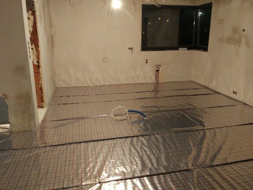

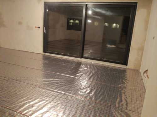

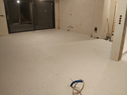

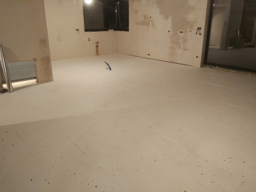

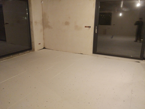

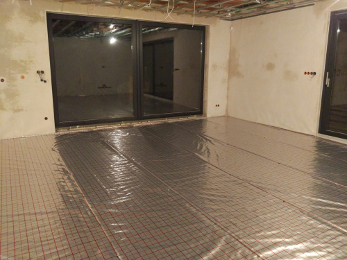

Kriss7 31.01.2018 18:27 Autor Zgłoś naruszenie Udostępnij Napisano 31 Stycznia 2018 (edytowane) No i rozkładanie styropianu praktycznie zakonczone, zostal mi tylko wiatrołap i hol na parterze. Kilka faktów i spostrzeżeń: -na parterze padło na eps 100 0,036 w wariancie 5+5+10. -pod styro dałem folie 0,3mm ale podwójnie, nigdzie mi sie nie przetarła i na pewno bedzie niezłą barierą pomiedzy styro a chudziakiem -w pierwszej warswie 5cm schowało się wiekszość rur i kabli (pomijając łazienke gdzie trzeba rzeźbić we wszystkich warstwach ze względu na spore rury od kanalizy. -styro ciąłem nożykiem do tapet i o ile przy piątce szło gładko to przy 10cm to już byl koszmar. Przyniosłem z domu duży nóż kuchenny i ten sprawdził się o wiele lepiej. Gdyby ktoś próbował dawać coś więcej niż 10cm to nie polecam, chyba ze ma gilotyne. -rozkładałem na jak nawiecej zakładek -ogólnie robota lekka, ale niestety czasochłonna ;/ ciągle trzeba domierzać, docinać i chodzić w jedna czy w drugą stronę. Plusem jest to że w domu jest od razu cieplej, nie ciągnie już od gruntu. W weekend kładziemy podłogówkę na parterze i jest plan żeby skończyć ten etap. Jeśli się uda, to w poniedziałek dzwonie do goscia od wylewek i ustawiam termin. W miedzy czasie nie bede zbyt dużo robił, bo po prostu nie chce łazić po rurach od ogrzewania. Jedyne co zrobie to fundament pod pompe ciepła. Fotki strefy dziennej: Edytowane 31 Stycznia 2018 przez Kriss7 Cytuj Odnośnik do komentarza Udostępnij na innych stronach Więcej opcji udostępniania
