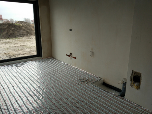

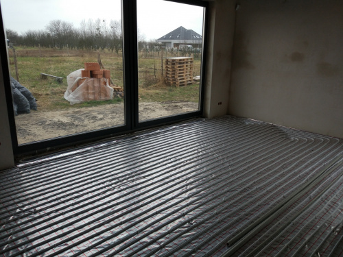

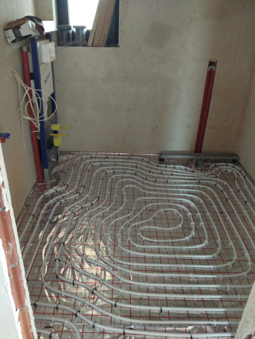

Kriss7 05.02.2018 10:14 Autor Zgłoś naruszenie Udostępnij Napisano 5 Lutego 2018 Miniony weekend był bardzo pracowity. Razem ze szwagrem skończyliśmy rozkładać podłogówkę w całym domu. Wyszło po 14 obiegów na górze i na parterze. Ponad 2200m rury. Zostało mi tylko położyć styropian w spiżarni pod schodami i doprowadzić kable sterownicze z rozdzielaczy do pokoi. Temat na 2,3h. Oprócz tego przyjechali panowie od pompy ciepła wyprowadzić z budynku kable pod zewnętrzną jednostkę ciepła. Wszystko będzie schowane pod ziemia i posadzką w budynku. Dzisiaj rozmawiałem z wykonawca od posadzek i wstępnie jeśli pogoda pozwoli, będziemy działać w przyszłym tygodniu. Potem 4 tygodnie czekania aż posadzką zwiąże i wyschnie, następne montaż pompy ciepła i etap wygrzewania posadzek (juz sie boje rachunków za prąd ). W miedzy czasie planuje zainstalować szambo - zeby zasypać rure kanalizacyjną i kable do pompy ciepła za jednym zamachem. Zdjecia: Zdjęcie wszystkich instalacji pod pompe ciepła: Cytuj Odnośnik do komentarza https://forum.murator.pl/topic/230194-indywidualny-prosty-pod-wroc%C5%82awiem/page/11/#findComment-7481243 Udostępnij na innych stronach Więcej opcji udostępniania

Kriss7 05.02.2018 10:36 Autor Zgłoś naruszenie Udostępnij Napisano 5 Lutego 2018 Styro zajmuje bardzo dużo czasu... ciężko mi to zliczyć, ale na pewno z 25h to robiłem. Na parterze dodatkowo dochodzi folia, a trzeba oczywiście przed tym pozamiatać itd. Jeśli chodzi o rure to w sumie udalo się ogarnąć w dwa weekendy, działaliśmy we dwóch. Robota prosta tylko ciągle na kolanach i najwięcej zabawy w łazienkach gdzie jest raz że gęsto (co 7,5cm) i w dodatku wystaja rury od kanalizy (szczególnie na gorze, gdzie jest tylko 5cm styro). Co do ekipy od wylewek to miałem ich zaklepanych w grudniu. Umawialiśmy sie na luty, gosciu dzwonił do mnie w piatek i pytał o status, bo chciał zaplanować robotę na luty. Takze wszystko poszlo według planu. Cytuj Odnośnik do komentarza https://forum.murator.pl/topic/230194-indywidualny-prosty-pod-wroc%C5%82awiem/page/11/#findComment-7481266 Udostępnij na innych stronach Więcej opcji udostępniania

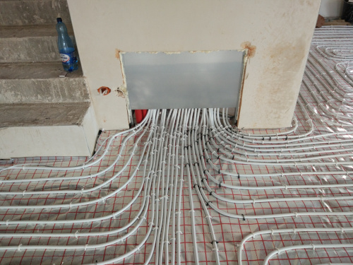

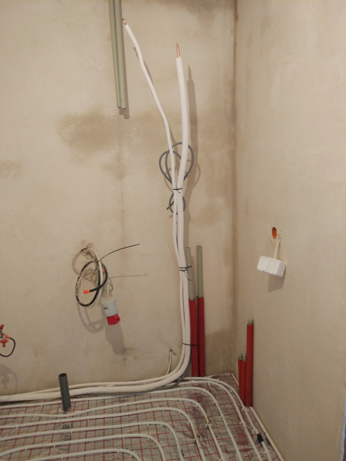

Kriss7 08.02.2018 07:23 Autor Zgłoś naruszenie Udostępnij Napisano 8 Lutego 2018 Update na dzien dzisiejszy-wczoraj skończyłem wszystkie prace pod wylewki. Oprócz tego co zrobiliśmy w weekend musiałem doprowadzić prąd do rozdzielaczy (bo daliśmy je w inne miejsca niż zakładałem z elektrykiem). Dodatkowo postanowiłem puścić przewody sygnałowe od rozdzielaczy do wszystkich pokoi w razie gdyby w przyszłości chcielibysmy mieć indywidualne sterowanie temperatury w kazdej sypialni. -doprowadziłem również linke z miejsca gdzie będzie pompa ciepła do salonu gdzie będzie główny sterownik.-rozglądam się za szambem, żeby je zainstalować i równocześnie podpiąć zewnętrzną jednostkę pompy ciepła. Nastepnie plan jest taki żeby wszystko zasypać tłuczniem i utwadzić pod kostke.-wczoraj na budowie pojawili się panowie od wylewek. Uznali, że wszystko jest w jak najlepszym porządku i wstepnie jeśli pogoda pozwoli to robimy posadzki w przyszłym tygodniu. Ponoć uwiną się w jeden dzień.-w dalszym ciągu nie znalazłem ekipy od elewacji-w poniedziałek mamy spotkanie z stolarzem od kuchni i jego projektantem. Ustalimy ostateczny układ i kolory. Kuchnia będzie w czarnym macie z drewnianymi wstawkami w kolorze "Dąb Halifax" - ten kolor bedzie kolorem przewodnim w domu. Stoł w jadalni, szafka rtv,szafki w łazience, schody bedą miały taki kolor lub elementy w tym kolorze. -po wylewkach kończę suchą zabudowę na górze oraz na parterze i zabieram się za wykończenie. Szpachlowanie, gipsowanie, cegła na ścianie, malowanie. Jak tylko skończę te prace, które wymagają rusztowań i drabin to wtedy dopiero wejdzie glazurnik. Cytuj Odnośnik do komentarza https://forum.murator.pl/topic/230194-indywidualny-prosty-pod-wroc%C5%82awiem/page/11/#findComment-7483300 Udostępnij na innych stronach Więcej opcji udostępniania
mku7i 08.02.2018 07:55 Zgłoś naruszenie Udostępnij Napisano 8 Lutego 2018 -doprowadziłem również linke z miejsca gdzie będzie pompa ciepła do salonu gdzie będzie główny sterownik. Jaki przewód puszczałeś ? -wczoraj na budowie pojawili się panowie od wylewek. Uznali, że wszystko jest w jak najlepszym porządku i wstepnie jeśli pogoda pozwoli to robimy posadzki w przyszłym tygodniu. Ponoć uwiną się w jeden dzień. Uwiną się, też byłem zaskoczony że to tak szybko idzie. -w poniedziałek mamy spotkanie z stolarzem od kuchni i jego projektantem. Ustalimy ostateczny układ i kolory. Kuchnia będzie w czarnym macie z drewnianymi wstawkami w kolorze "Dąb Halifax" No to będzie "designersko", jak z gazety masz jakieś wizualizacje ? Gdyby żona nie upierała się przy jasnej kuchni, też bym wziął czarny mat z drewnem. Coś pięknego. -po wylewkach kończę suchą zabudowę na górze oraz na parterze i zabieram się za wykończenie. Szpachlowanie, gipsowanie, cegła na ścianie, malowanie. Jak tylko skończę te prace, które wymagają rusztowań i drabin to wtedy dopiero wejdzie glazurnik. Będziesz czekał miesiąc żeby wylewki podeschły, czy wchodzisz od razu ? Cytuj Odnośnik do komentarza https://forum.murator.pl/topic/230194-indywidualny-prosty-pod-wroc%C5%82awiem/page/11/#findComment-7483329 Udostępnij na innych stronach Więcej opcji udostępniania
Kriss7 08.02.2018 08:12 Autor Zgłoś naruszenie Udostępnij Napisano 8 Lutego 2018 Jaki przewód puszczałeś ? 2x0,75 linka, to jest tylko sygnałowy. Uwiną się, też byłem zaskoczony że to tak szybko idzie. No widać, że chłopaki ogarnięci bardzo. Zobaczymy. No to będzie "designersko", jak z gazety masz jakieś wizualizacje ? Gdyby żona nie upierała się przy jasnej kuchni, też bym wziął czarny mat z drewnem. Coś pięknego. Byliśmy w WFM kuchnie i tam podsuneli nam taki pomysł. To samo zrobi nam stolarz. Wizualizacje bede miał chyba w poniedziałek. Ogolnie plan jest taki, żeby dom był utrzymany w takich kolorach jak biały, szary, brązowy. Coś w tym stylu. Będziesz czekał miesiąc żeby wylewki podeschły, czy wchodzisz od razu ?' Na pewno przez miesiac nic ciezkiego nie bede chciał montować i zostawiać (np bojler). Dlatego też montaż pompy ciepła bedzie dopiero w połowie marca. W tym czasie musze dokończyć fundament. Myśle ze po tygodniu chodzenie po wylewce nie powinno jej zaszkodzić. Zobaczymy co powiedzą mi na ten temat Ci goście od posadzek. Cytuj Odnośnik do komentarza https://forum.murator.pl/topic/230194-indywidualny-prosty-pod-wroc%C5%82awiem/page/11/#findComment-7483337 Udostępnij na innych stronach Więcej opcji udostępniania

Papucy 08.02.2018 10:44 Zgłoś naruszenie Udostępnij Napisano 8 Lutego 2018 Dodatkowo postanowiłem puścić przewody sygnałowe od rozdzielaczy do wszystkich pokoi w razie gdyby w przyszłości chcielibyśmy mieć indywidualne sterowanie temperatury w każdej sypialni. Jakie kable ? Jeden kabel od rozdzielacza do sypialni? Gdzie to wypuścisz ? Qrcze nie mam chyba zaplanowanego dodatkowego zasilania przy rozdzielaczach czy to na przyszłość w razie indywidualnego sterowania? Cytuj Odnośnik do komentarza https://forum.murator.pl/topic/230194-indywidualny-prosty-pod-wroc%C5%82awiem/page/11/#findComment-7483438 Udostępnij na innych stronach Więcej opcji udostępniania
Kriss7 08.02.2018 12:04 Autor Zgłoś naruszenie Udostępnij Napisano 8 Lutego 2018 Kriss u kogo zamawiałeś drzwi zewnętrzne ? Nie mogę znaleźć informacji gdzie szukać sprzedawców/monterów dla KMT czy Wikęd. Ja mam KMT, od tej samej firmy ktora zakładała mi okna. Jakie kable ? Jeden kabel od rozdzielacza do sypialni? Gdzie to wypuścisz ? Qrcze nie mam chyba zaplanowanego dodatkowego zasilania przy rozdzielaczach czy to na przyszłość w razie indywidualnego sterowania? Do rozdzielacza doprowadzasz pradowy 3x1,5. Montujesz takie nasadki na obiegi do konkretnych pokoi (one musza miec prad zeby działały). Od rozdzialacza na górze mam 3 kable sygnałowe omy 3x1 do trzech pokoi (poki co doprowadziłem je do wlacznika swiatla). Obok włączników zamontuje te pogodynki i jak ktoś sobie ustawi niższa temperaturę w pokoju to na rozdzielaczu regulowany jest przeplyw przez co obniza się temperatura. Ja tego tematu też nie zaplanowałem, dlatego przed wylewkami po prostu przeciągnąłem na podłogówce te kabelki sterowania (prądowy puscilem w rurce od podłogówki żeby się nie grzał). To wszystko zostanie zalane posadzką i tyle. Cytuj Odnośnik do komentarza https://forum.murator.pl/topic/230194-indywidualny-prosty-pod-wroc%C5%82awiem/page/11/#findComment-7483488 Udostępnij na innych stronach Więcej opcji udostępniania
ProStaś 08.02.2018 13:33 Zgłoś naruszenie Udostępnij Napisano 8 Lutego 2018 Przy tym rozdzielaczu to by się otuliny na rury przydały. Cytuj Odnośnik do komentarza https://forum.murator.pl/topic/230194-indywidualny-prosty-pod-wroc%C5%82awiem/page/11/#findComment-7483527 Udostępnij na innych stronach Więcej opcji udostępniania
Kriss7 08.02.2018 13:41 Autor Zgłoś naruszenie Udostępnij Napisano 8 Lutego 2018 Przy tym rozdzielaczu to by się otuliny na rury przydały. Beda to ostatnia rzecz ktora mi została do zrobienia, zostawie odkryte rurki co 10cm. Cytuj Odnośnik do komentarza https://forum.murator.pl/topic/230194-indywidualny-prosty-pod-wroc%C5%82awiem/page/11/#findComment-7483531 Udostępnij na innych stronach Więcej opcji udostępniania
