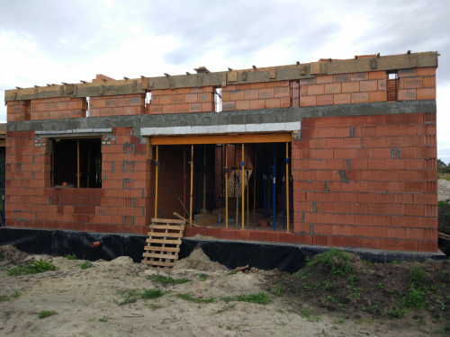

Update na dzien dzisiejszy. Po zalaniu stropu w zeszłym tygodniu, od poniedziałku trwa murowanie ścian nośnych poddasza. Na dzisiaj mamy gotowe zbrojenie wieńca (zostalo zrobić tylko szalunki), schody (zadeskować stopnie) oraz attyke na tarasie. Jeszcze w tym tygodniu powinno udać sie to zalać. Powoli też rosną szczyty i komin.
Mamy już cały potrzebny materiał na wszystkie murarskie sprawy takie jak reszta ścian nośnych, nadproża i ścianki działowe.

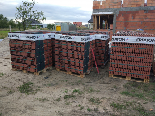

Dodatkowo przyjechała dachówka, tak jak pisałem wcześniej padło na Creaton Domino w kolorze grafitowym, rynny galeco stal2 oraz akcesoria i okna dachowe velux 3 szybowe.

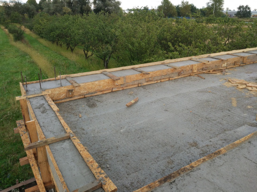

Dzisiaj wjechała ostatnia partia betonu na budowę i to mnie niezmiernie cieszy :) Zalaliśmy schody, wieniec i attyke na tarasie.
Z końcem tego tygodnia powinniśmy skończyć ściany szczytowe i działówki na dole. Chciałoby sie już pozbyć tych podpór ale musza jeszcze stać ponad dwa tygodnie. Z pozytywów to mamy zamówiony komplet materiałów, aż do skoczenia dachu. Z kolei jak tylko będą otwory na okna na poddaszu to zamawiamy stolarkę, żeby ją montować początkiem listopada, wtedy od razu elektryk i tynki :)

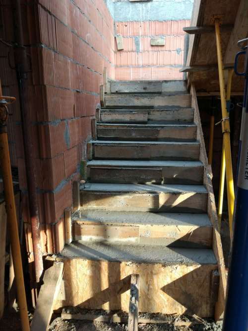

Jaki kolor dachówki i rynien brałeś? Kupowałeś w lokalnym składzie czy gdzieś z neta?
Schody rzeczywiście takie szerokie czy zdjęcie trochę przekłamuje? Jeśli rzeczywiście to będą wygodne. Masz już pomysł jak je wykończyć? Okna udało się wybrać?

Dachowka kupiona w jednej z lokalnych hurtowni, rynny zresztą też. Kolor antracyt. Rynny będą prostokątne galeco stal 2.
Co do schodów, to rzeczywiście szerokie na 116cm o ile mnie pamięć nie myli. Chcieliśmy takie specjalnie i koniecznie ze spocznikiem. Wiemy że dla kogoś to będzie za dużo ale miałem do czynienia z wąskimi schodami i wydają mi się bardzo nie wygodne. A jak coś trzeba wnieść szerszego to ściany podobijane. Minusem jest oczywiście że to jakaś tam przestrzeń zabrana ale pod schodami mamy jeszcze spiżarnie więc nie ma tragedii.

Powolutku lecimy z tematem do przodu. Gotowe już sa wszystkie otwory na okna, wiec w przyszłym tygodniu będą pomiary.
Szczyty zostaną również skończone na spokojnie do końca przyszłego tygodnia.
Powstały ściany działowe na dole, pozostało jeszcze wymurować spiżarkę przy schodach i dół będzie skończony.
Fachowcy od dachu wchodzą z początkiem października - według planów powinno im wszystko zając około 3 tygodni).
