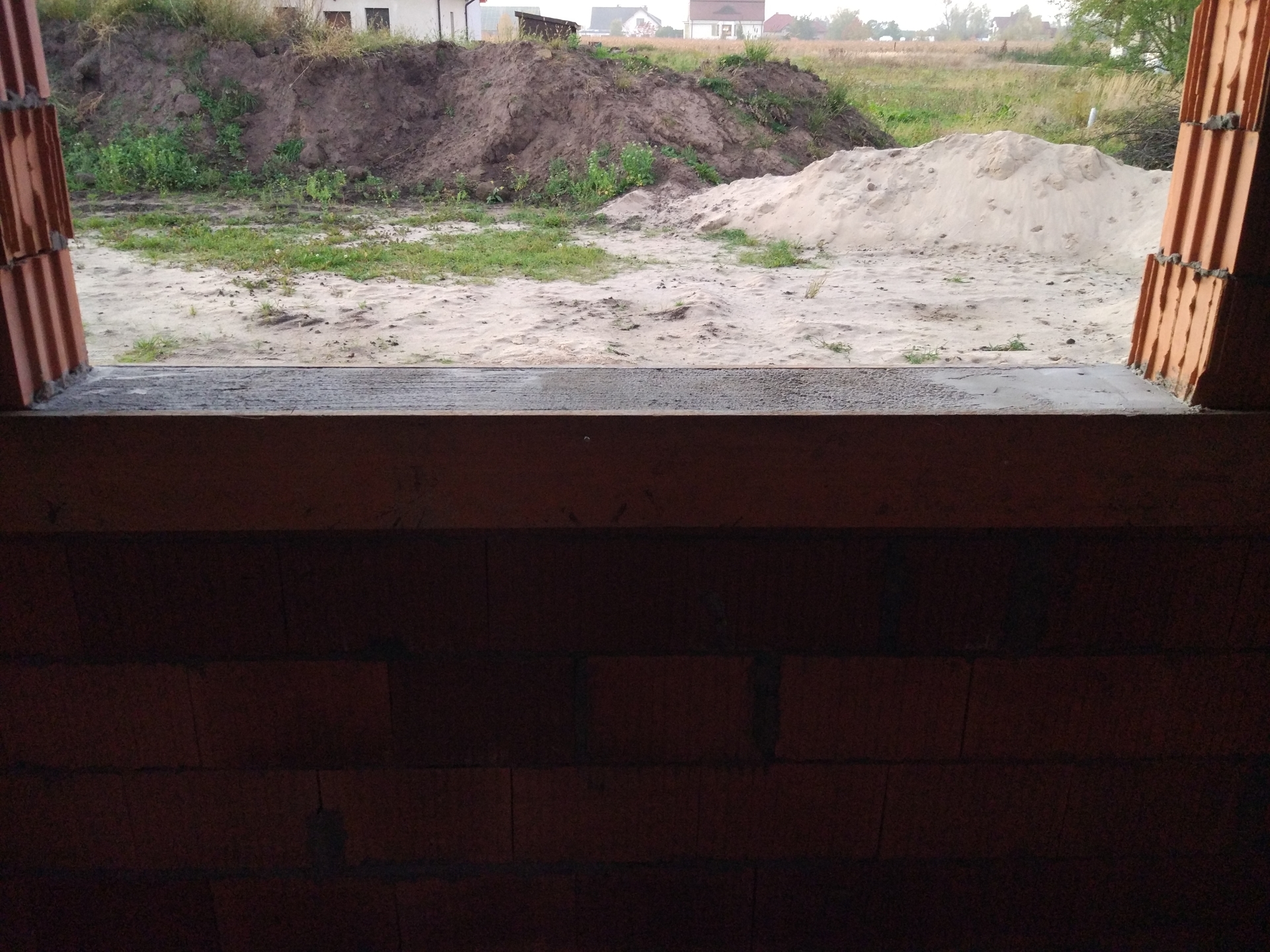

Papucy 12.10.2017 19:46 Zgłoś naruszenie Udostępnij Napisano 12 Października 2017 Oprócz tego udało mi sie troche ogarnać działki przygotować otowry pod okna, a własciwie pod ciepłe parapety z XPS. W sobote wrzuce nowe fotki. Kriss czym obrabiałeś otwory okienne? Cytuj Odnośnik do komentarza Udostępnij na innych stronach Więcej opcji udostępniania

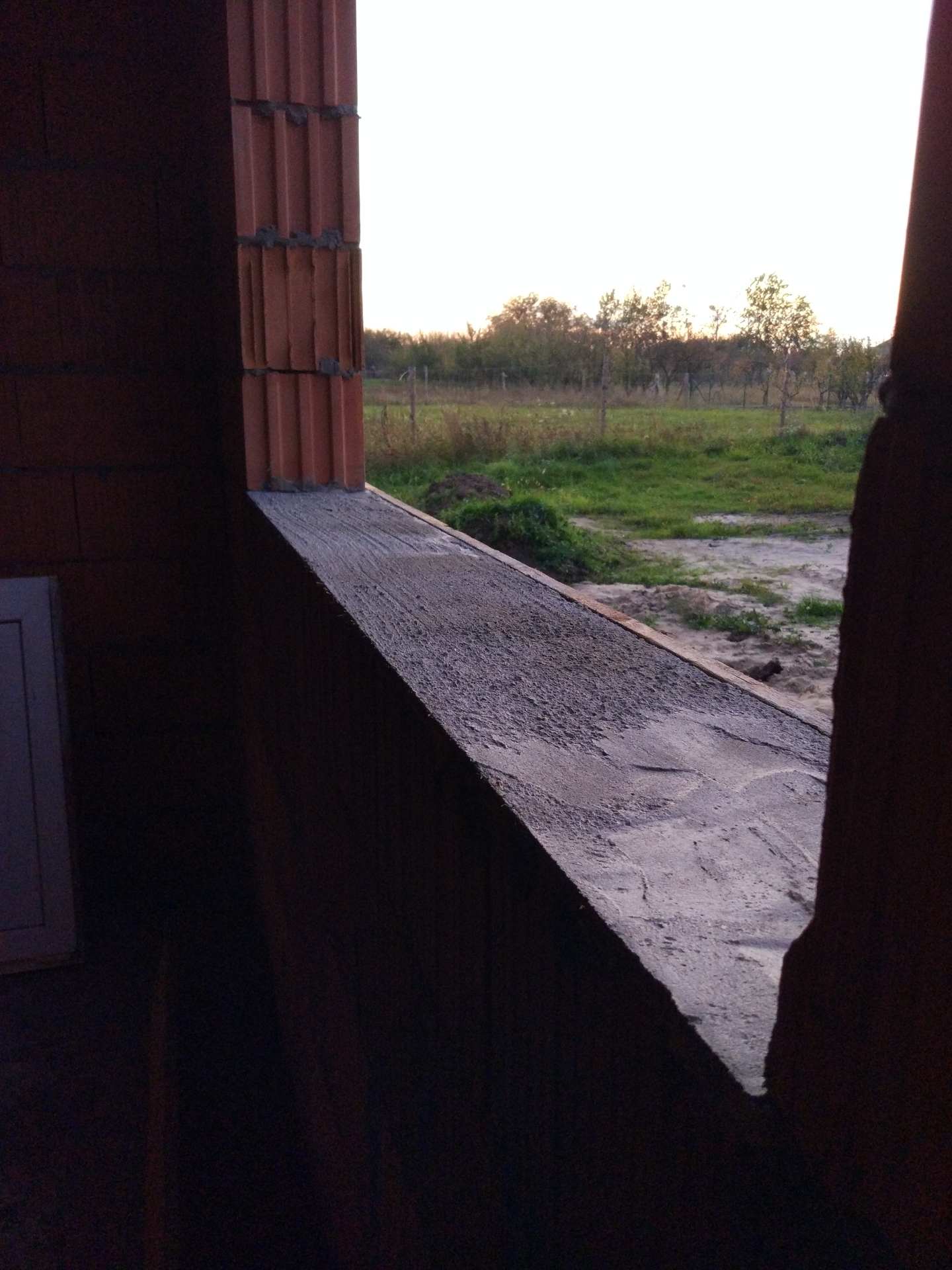

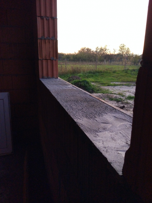

Kriss7 13.10.2017 05:36 Autor Zgłoś naruszenie Udostępnij Napisano 13 Października 2017 Kriss czym obrabiałeś otwory okienne? Zaprawa murarską. Robilem tylko dolną cześć otworu na ktorej bedą stały parapety XPS. Przybilem deski i z kazdej strony, wypoziomowalem i zalałem zaprawą. Firma od okien obliczyla mi na jaka wysokość mam to z zrobić w przypadku otwory na HS'a, tak więc po montażu powinno być idealnie do poziomu posadzki. Cytuj Odnośnik do komentarza Udostępnij na innych stronach Więcej opcji udostępniania

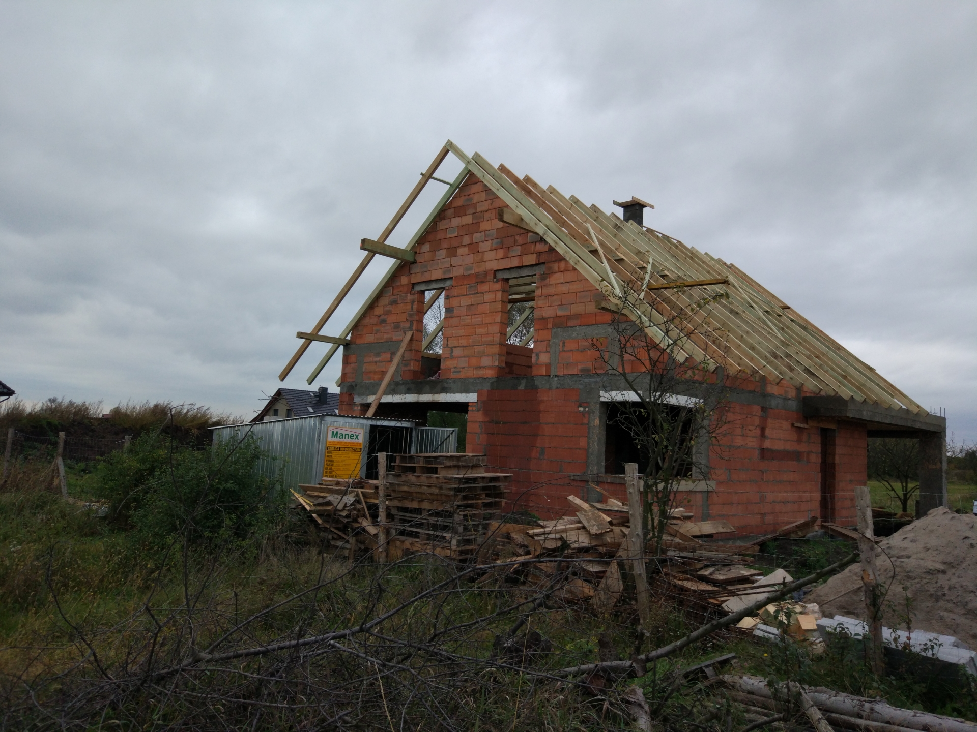

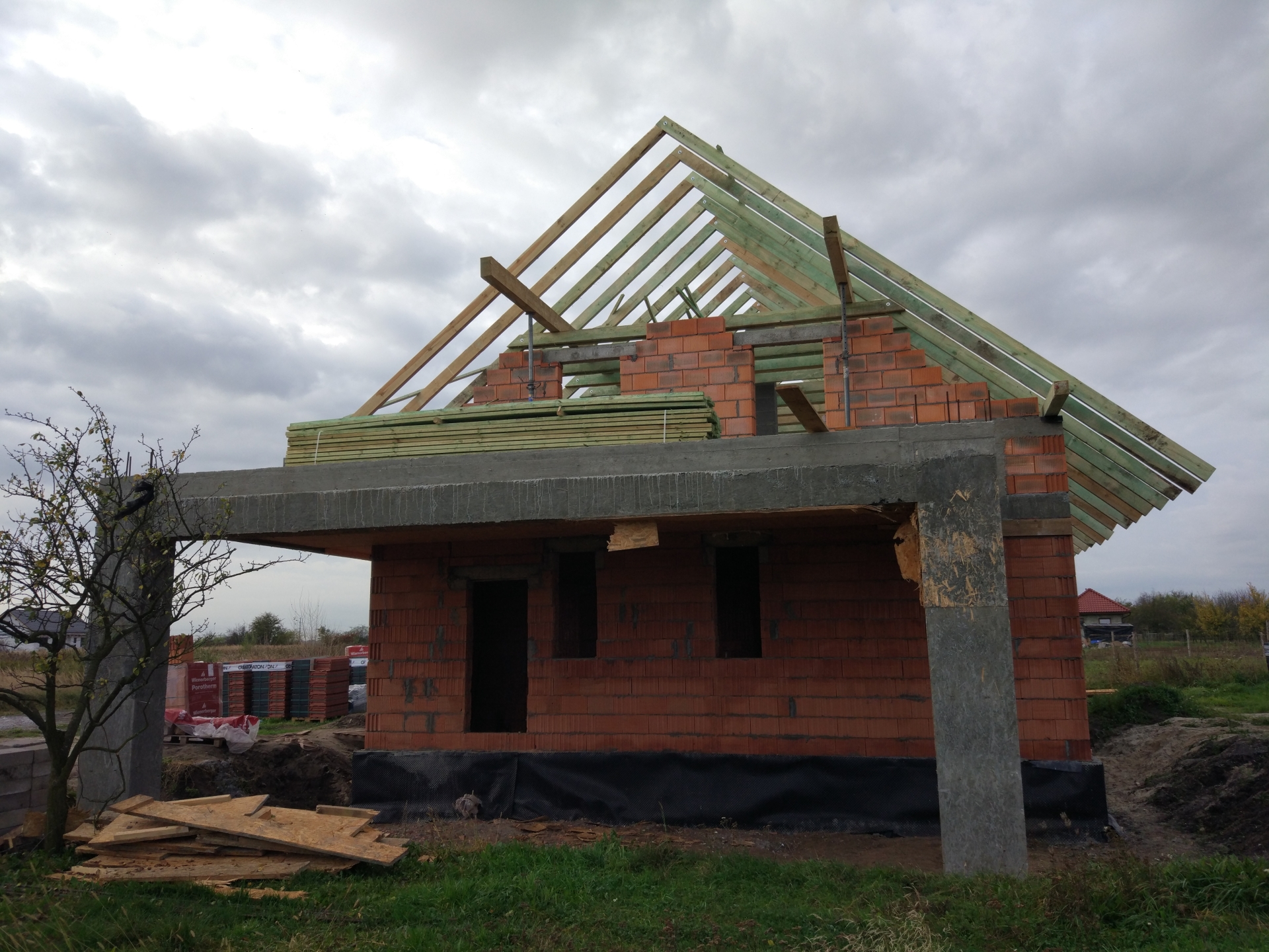

Kriss7 21.10.2017 17:02 Autor Zgłoś naruszenie Udostępnij Napisano 21 Października 2017 (edytowane) Troche czasu minęło od ostatniego wpisu ale ostatnio zaczęło się znowu dziać. Okna zamówione i mają być w tygodniu 6-10 listopada, wiec pewnie do połowy miesiaca uda sie zamontować. Przygotowałem otwory okienne tak, żeby posadowić okna bez problemu na parapetach XPS. Wygląda to mniej wiecej tak: Oprócz tego, zapadła decyzja co do drzwi zewnętrzych, beda firmy KMT, główne tłoczenie 11s3, do pomieszczenia gospodarczego 13. Te drugie beda zamontowane jeszcze w listopadzie i nie będzie się ich używać, a główne zamontujemy dopiero na wiosnę przed samą elewacją. Przez zimę, zeby zamknąć budynek beda drzwi tymczasowe (rodzice mieli na zbyciu ) Dachowcy troche się opóźnili, ale weszli od wtorku i wczoraj zakończyli montaż więźby. W poniedziałek, mam nadzieje murarze dokończą ściany szczytowe i komin, więc będzie można robić pokrycie (membranę i dachówkę). Dachowiec twierdzi, ze powinni skonczyć do konca miesiąca. Oprocz tego dzisiaj miałem wstepnę spotkanie z elektrykiem, żeby określić zakres prac. Następne spotkanie będzie już razem z żoną i będziemy projektować cała instalacje. Termin druga połowa listopada, a czas realizacji 1,5tygodnia (do polowy listopada musimy mieć okna i działówki na górze). Przełom listopada i grudnia będę chciał ustawić ekipę od tynków, tylko, że nie mam nikogo poleconego i dalej nie wiem czy cem-wap czy gipsowe (tynki to jest cel na ten rok, mam nadzieje ze pogoda dopisze i się uda). Edytowane 21 Października 2017 przez Kriss7 Cytuj Odnośnik do komentarza Udostępnij na innych stronach Więcej opcji udostępniania

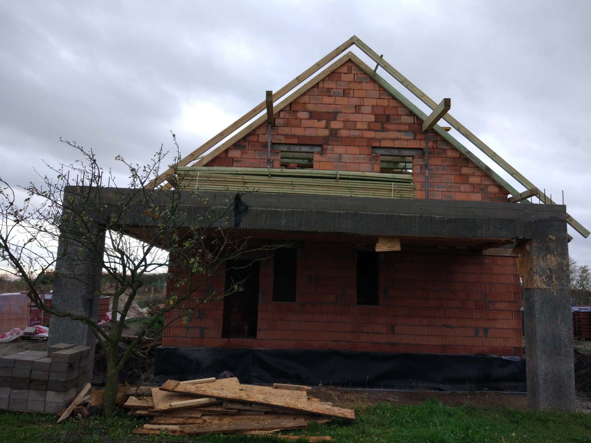

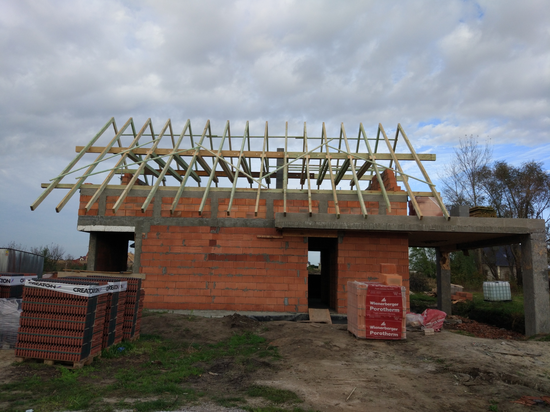

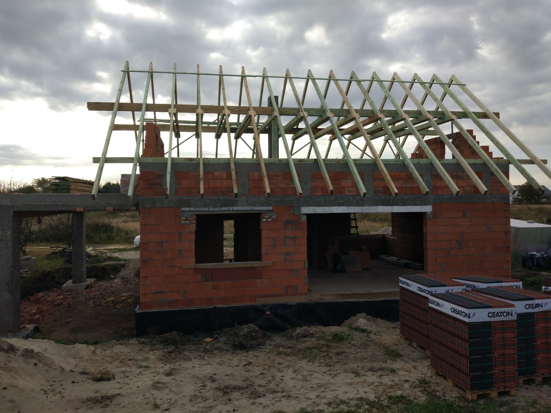

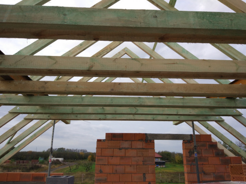

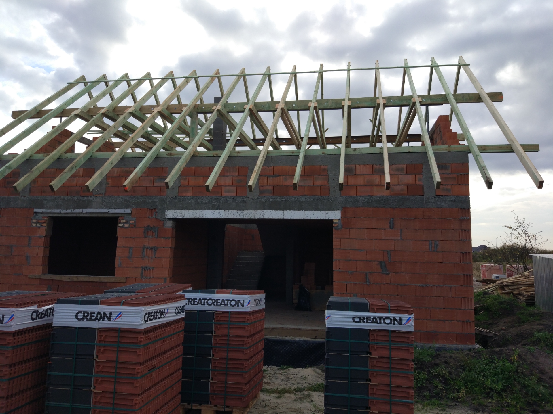

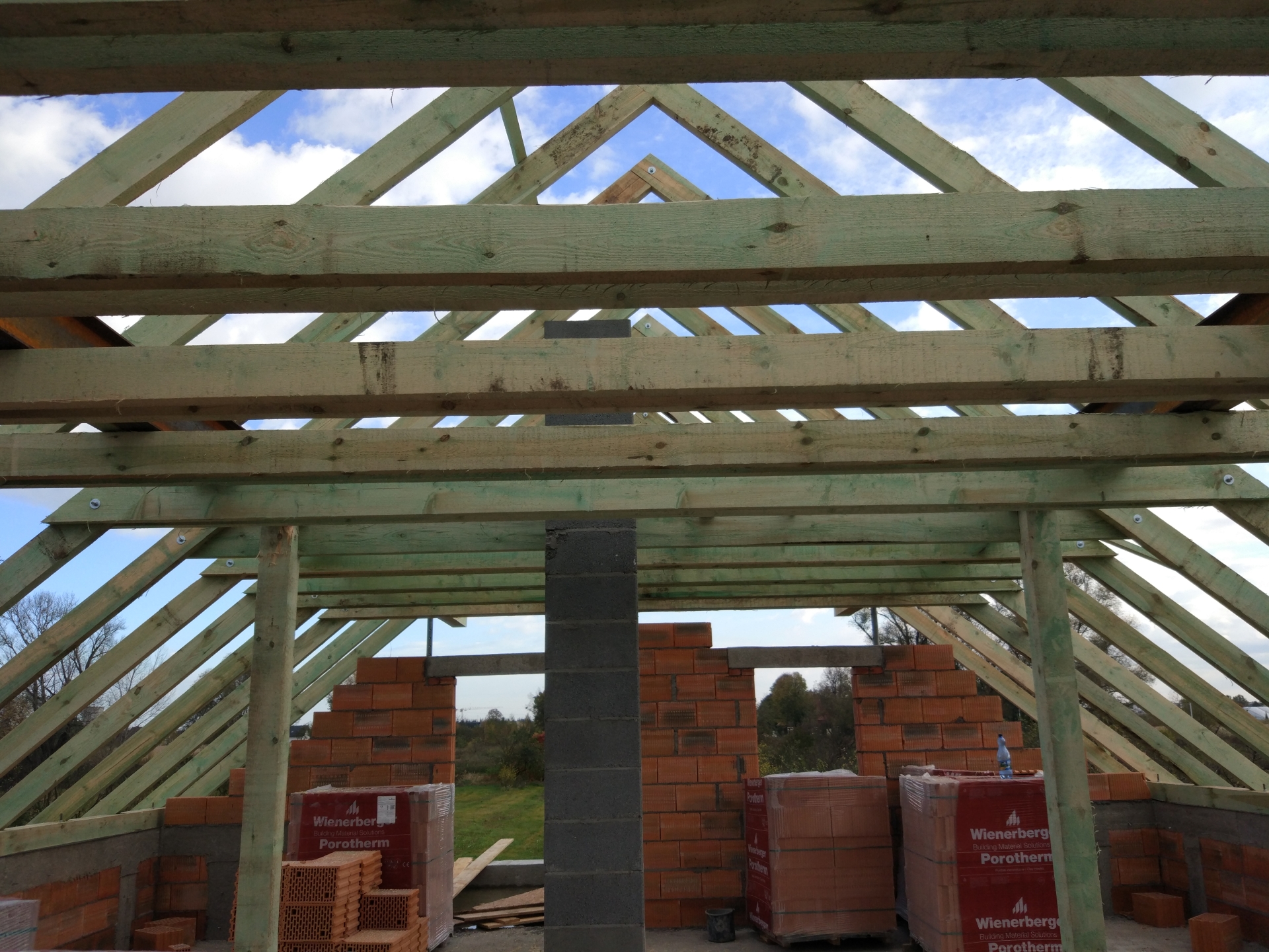

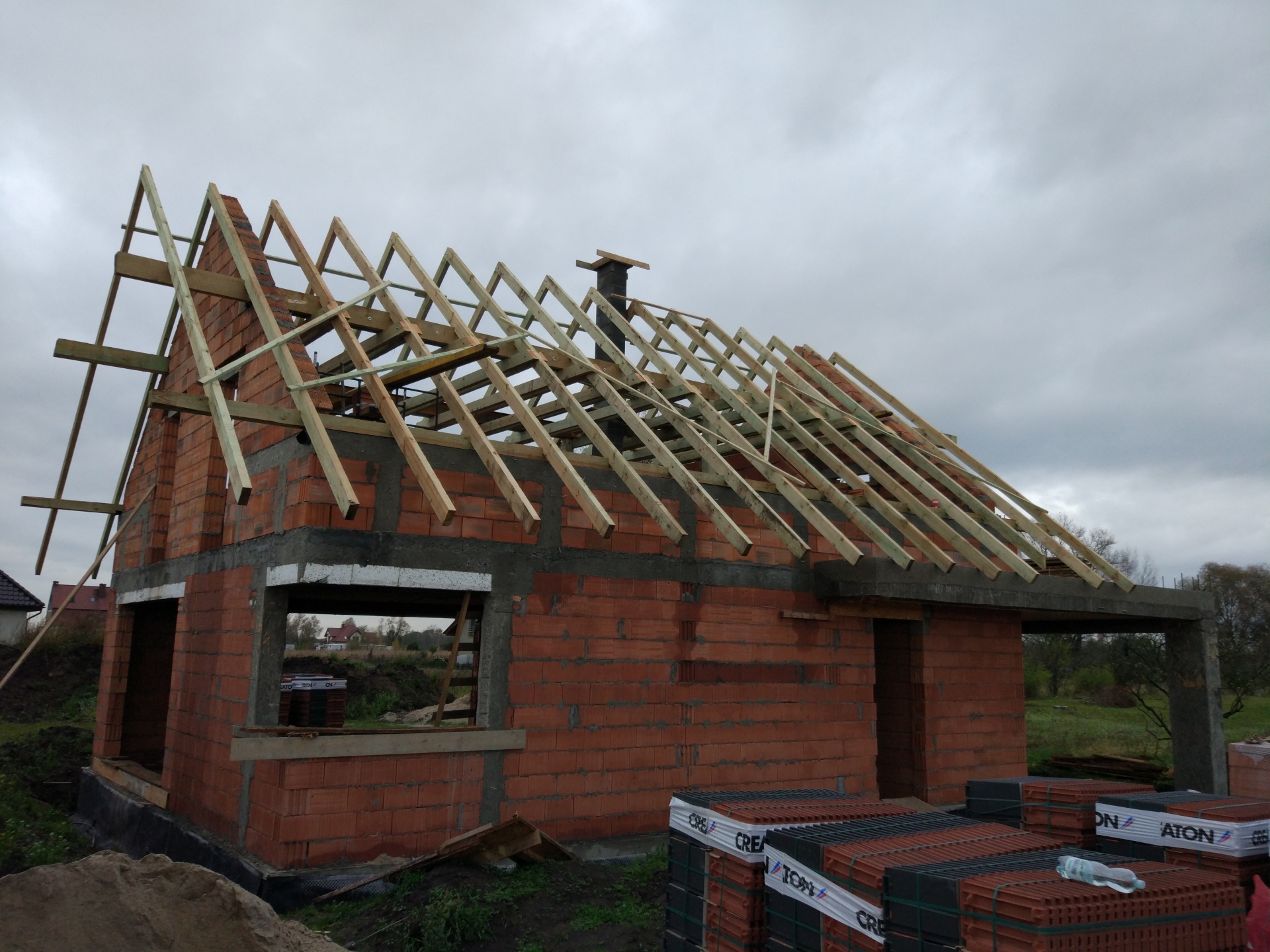

Kriss7 25.10.2017 17:14 Autor Zgłoś naruszenie Udostępnij Napisano 25 Października 2017 No i mamy szczyty oraz komin, wszystko gotowe i można robić pokrycie. Ekipa wchodzi od piątku i ponoć skończą w tydzień (dachówka, okucia, orynnowanie i komin). W miedzy czasie ekipa od murarki robi ścianki działowe, aktualnie są mniej więcej w połowie, wiec też to wygląda ze skończą w tym lub początkiem przyszłego tygodnia. Okna mają być w tygodniu 6-12 listopada, wiec póki co wszystko idzie z godnie z planem. Z kolei pod koniec przyszłego tygodnia (jeśli będzie komplet ścianek działowych), mamy spotkanie z elektrykiem i będziemy projektować instalacje. Porozsyłałem zapytanie o tynki (gipsowe diamentowe), póki co wyceny mam w przedziale 30-35zł//m2. Policzyłem sobie mniej więcej powierzchnie i wyszło mi okolo 530m2 powierzchni. Tylko nie wiem czy robić sufity na parterze w strefie dziennej i łazience. Jak myślicie? Zdjęcia z dziś: Cytuj Odnośnik do komentarza Udostępnij na innych stronach Więcej opcji udostępniania
jak_to_mozliwe 25.10.2017 17:31 Zgłoś naruszenie Udostępnij Napisano 25 Października 2017 Zmieści Ci się ocieplenie pomiędzy krokwiami, a ścianami szczytowymi? Cytuj Odnośnik do komentarza Udostępnij na innych stronach Więcej opcji udostępniania
Kriss7 25.10.2017 17:58 Autor Zgłoś naruszenie Udostępnij Napisano 25 Października 2017 Zmieści Ci się ocieplenie pomiędzy krokwiami, a ścianami szczytowymi? Tak, zmieści się, dachowiec ma mi to ocieplić. Cytuj Odnośnik do komentarza Udostępnij na innych stronach Więcej opcji udostępniania
