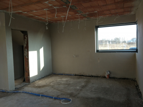

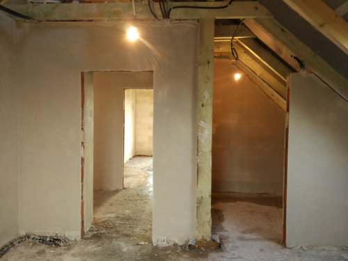

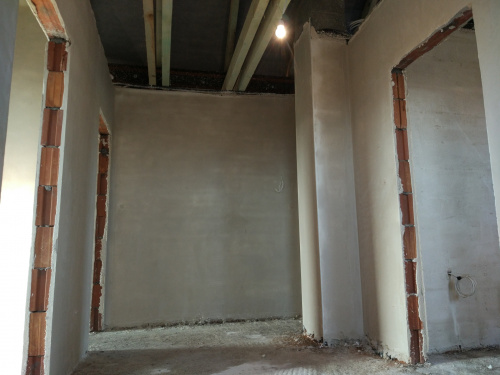

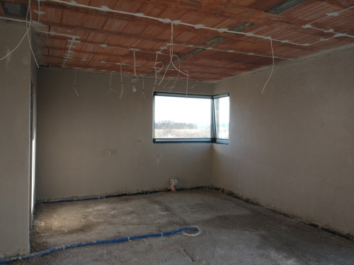

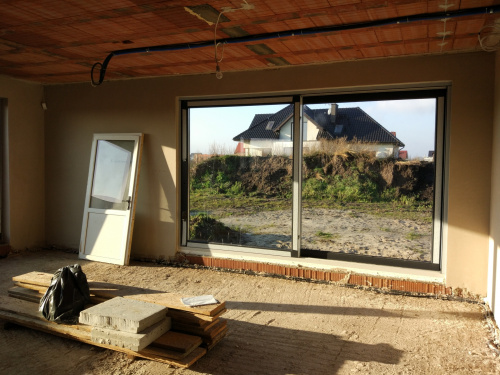

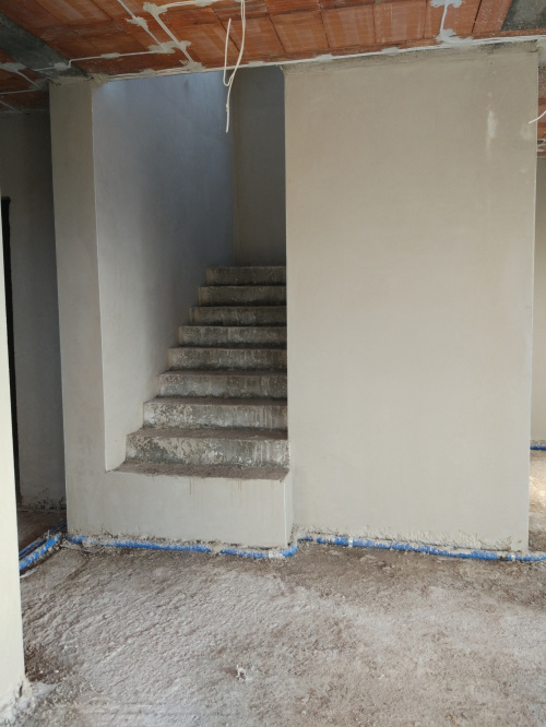

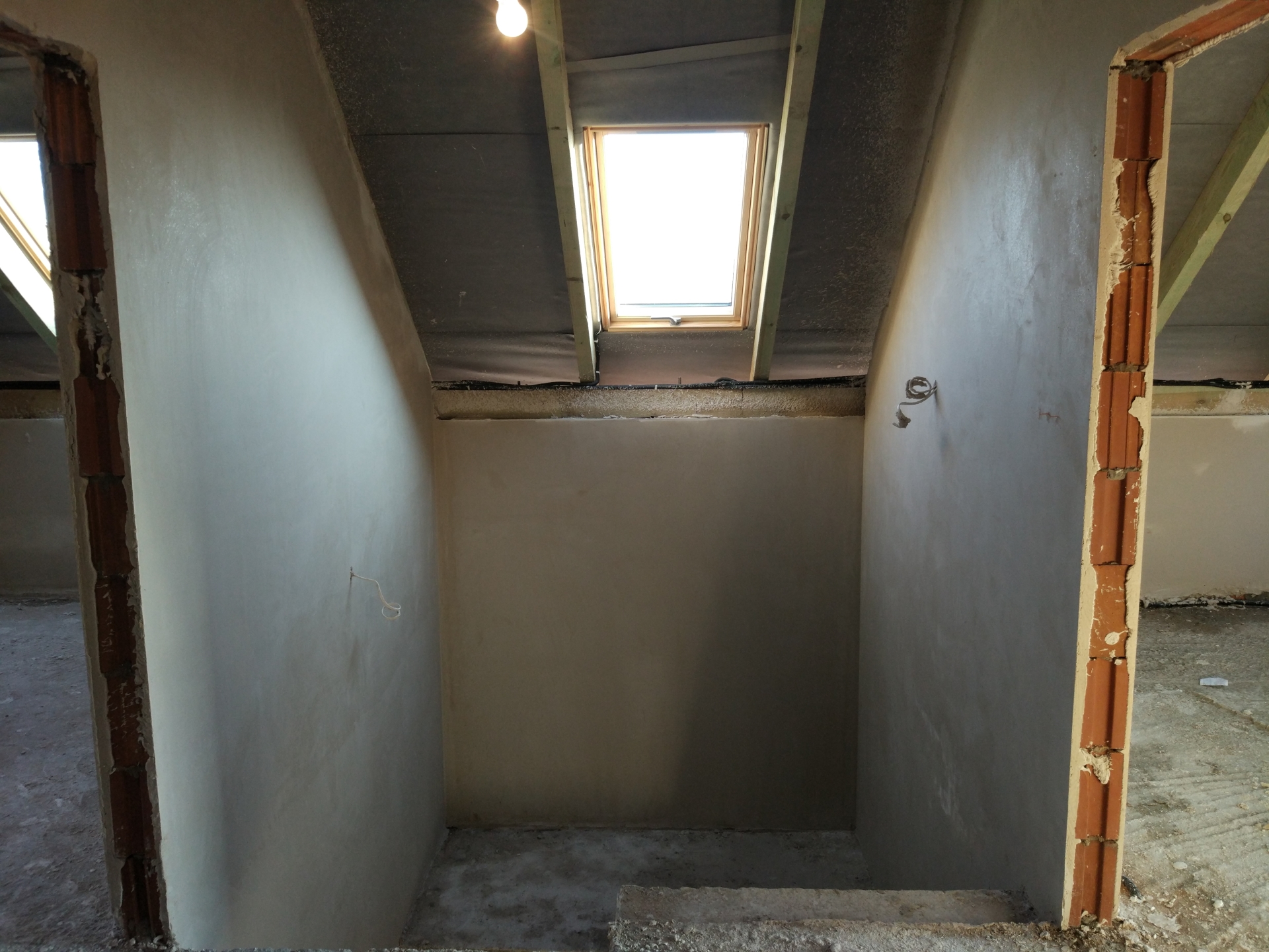

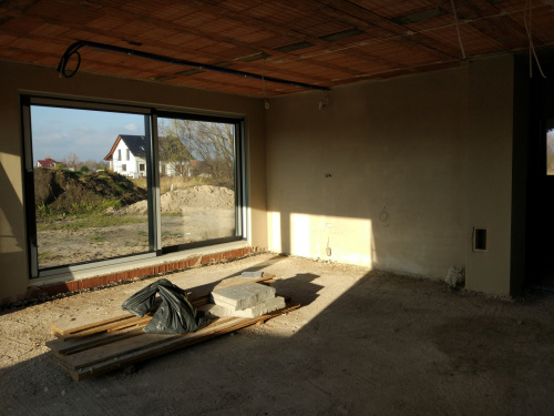

Kriss7 02.12.2017 15:40 Autor Zgłoś naruszenie Udostępnij Napisano 2 Grudnia 2017 (edytowane) Na tygodniu tynkarze skończyli swoją robotę. Jestem zadowolony, wszystko poszło zgodnie z ustaleniami. Tynki wyszły fajnie, ekipa za sobą elegancko posprzątała. Jedyny szkopuł to podczas ostatecznego gładzenia w pomieszczeniu gospodarczym, woda dostała się do skrzynki z alarmem (mimo ze ją okleili) i niestety padła płyta główna, wynikiem czego było wycie alarmu przez 2h xD. Musiałem odłączyć akumulator i wezwać instalatora. Zadzwoniłem do Pana od tynków i powiedział, że zapłaci - na szczęście koszt nowej to tylko 300zł. Dzisiaj udało mi sie pomalować belki stalowe w konstrukcji dachu, farbą czarną antykorozyjną. Trochę zabawy z tym było bo nie mam podłogi na stryszku, wiec robiłem wygibasy. Oprócz tego kupiłem i zamontowałem kabel grzewczy na rure od wody w budynku - temat zamarzania rozwiązany. Na tygodniu bede powoli wyrównywał podłogę i musze pozamawiać materiały na poddasze - wełne, płyty gk, płyty osb na podłoge poddasza i profile. Zdjęcia tynków: Edytowane 2 Grudnia 2017 przez Kriss7 Cytuj Odnośnik do komentarza https://forum.murator.pl/topic/230194-indywidualny-prosty-pod-wroc%C5%82awiem/page/7/#findComment-7443938 Udostępnij na innych stronach Więcej opcji udostępniania
mku7i 02.12.2017 16:20 Zgłoś naruszenie Udostępnij Napisano 2 Grudnia 2017 Bomba. Po zrobieniu tynków pomieszczenia nabierają domowego charakteru, jeśli na tym etapie można już tak powiedzieć. Cytuj Odnośnik do komentarza https://forum.murator.pl/topic/230194-indywidualny-prosty-pod-wroc%C5%82awiem/page/7/#findComment-7443957 Udostępnij na innych stronach Więcej opcji udostępniania
Doli. 02.12.2017 16:33 Zgłoś naruszenie Udostępnij Napisano 2 Grudnia 2017 Tynki wyszły bardzo ładnie, o ile można oceniać po zdjęciach Na tym zdjęciu powyżej wygląda, jakby pokój po prawej był słabo otynkowany. Albo tynki są jeszcze dość mokre i prześwitują bloczki. Cytuj Odnośnik do komentarza https://forum.murator.pl/topic/230194-indywidualny-prosty-pod-wroc%C5%82awiem/page/7/#findComment-7443959 Udostępnij na innych stronach Więcej opcji udostępniania
Kriss7 02.12.2017 16:38 Autor Zgłoś naruszenie Udostępnij Napisano 2 Grudnia 2017 Tynki wyszły bardzo ładnie, o ile można oceniać po zdjęciach Na tym zdjęciu powyżej wygląda, jakby pokój po prawej był słabo otynkowany. Albo tynki są jeszcze dość mokre i prześwitują bloczki. To pomieszczenie po prawej to łazienka - jest zrobiona na ostro (bez zacierania), zeby dobrze sie płytki kleiło Cytuj Odnośnik do komentarza https://forum.murator.pl/topic/230194-indywidualny-prosty-pod-wroc%C5%82awiem/page/7/#findComment-7443961 Udostępnij na innych stronach Więcej opcji udostępniania
Doli. 02.12.2017 16:40 Zgłoś naruszenie Udostępnij Napisano 2 Grudnia 2017 To pomieszczenie po prawej to łazienka - jest zrobiona na ostro (bez zacierania), zeby dobrze sie płytki kleiło Aaaa widzisz, o tym nie pomyślałam Cytuj Odnośnik do komentarza https://forum.murator.pl/topic/230194-indywidualny-prosty-pod-wroc%C5%82awiem/page/7/#findComment-7443963 Udostępnij na innych stronach Więcej opcji udostępniania
