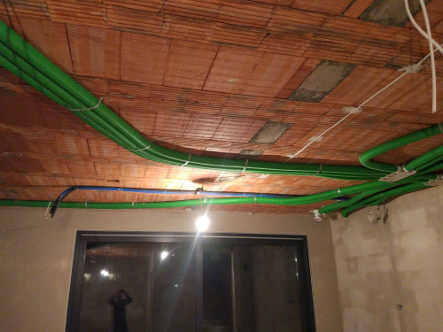

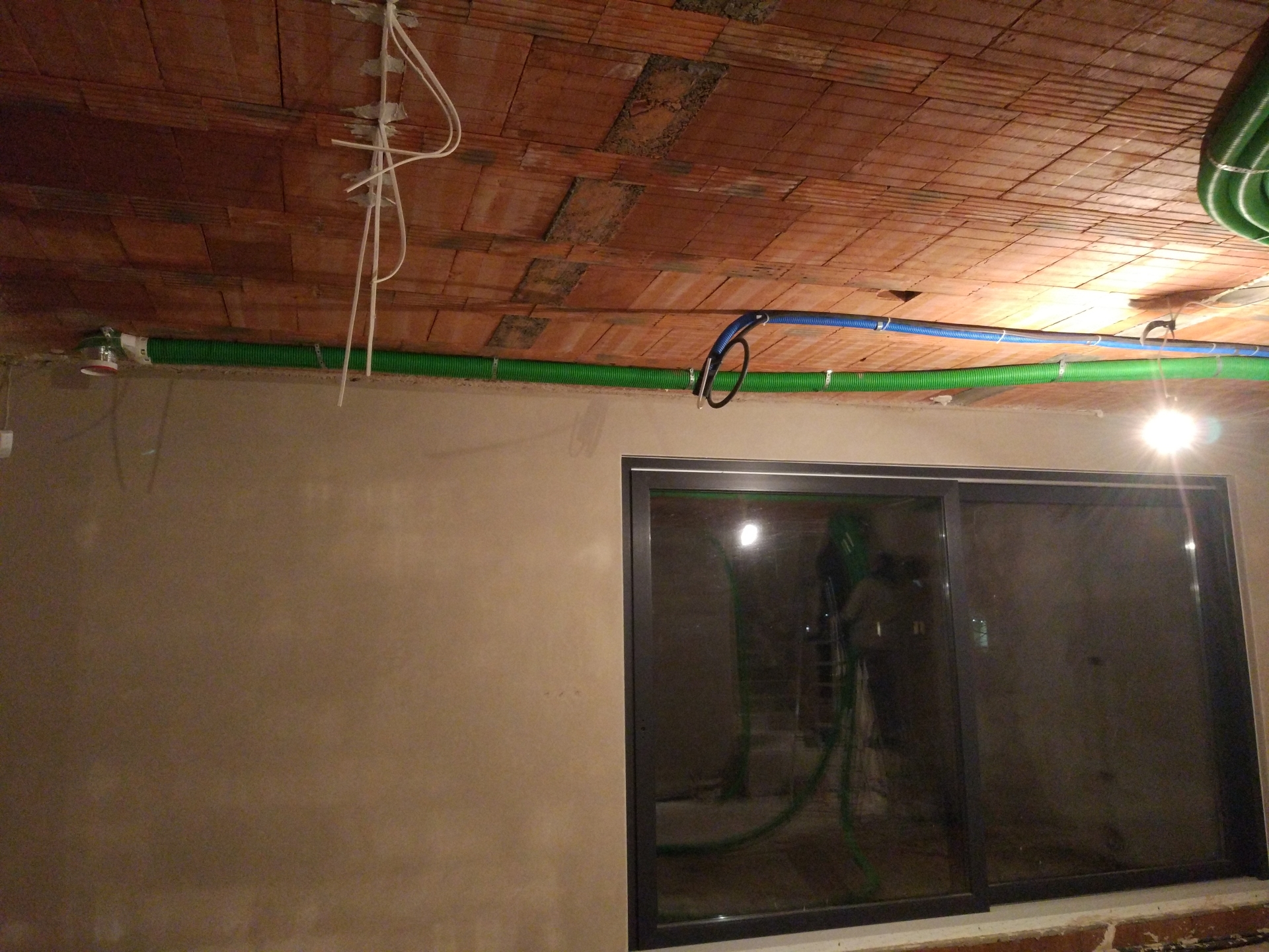

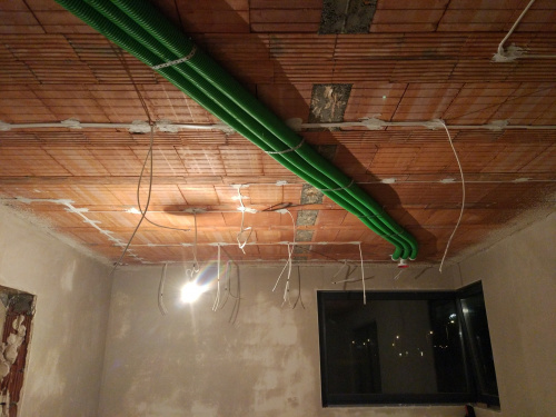

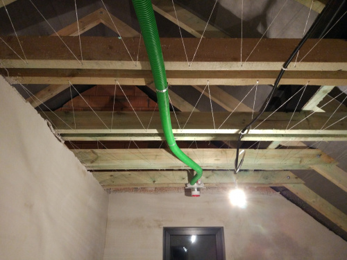

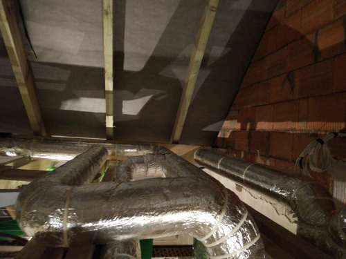

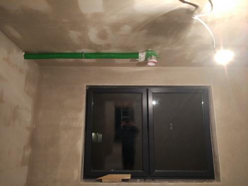

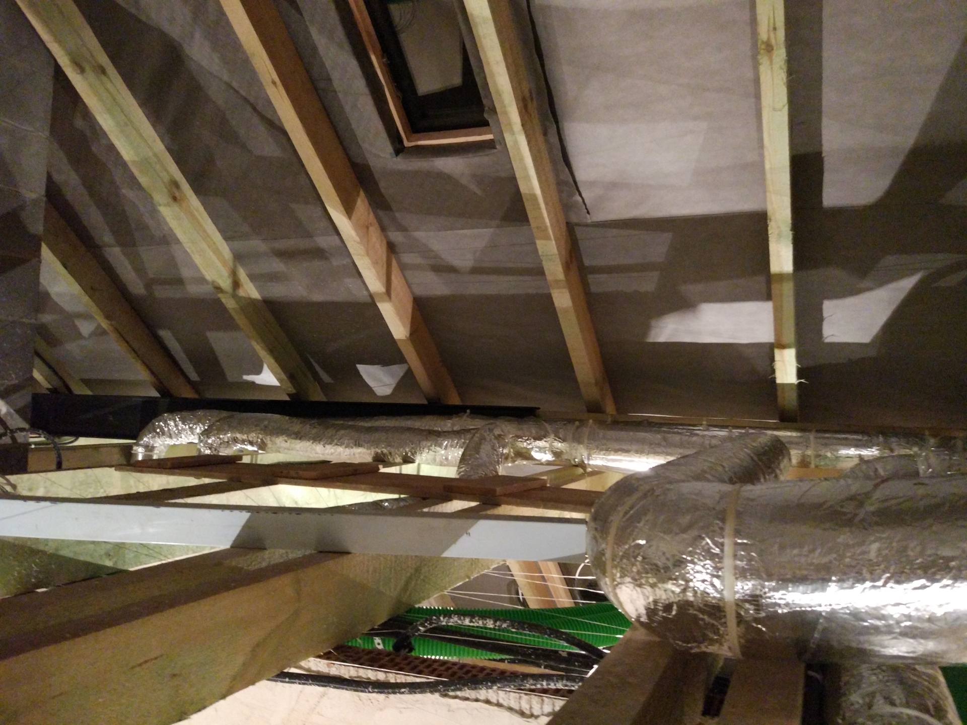

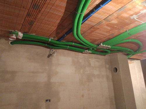

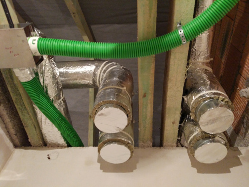

Kriss7 12.12.2017 20:15 Autor Zgłoś naruszenie Udostępnij Napisano 12 Grudnia 2017 Dzisiaj Panowie od WM skończyli pierwszy etap czyli rozprowadznie instalacji na kanałach pe-flex Robota wykonana wzorowo w dwa dni (co prawda wczoraj siedzieli do 19 a dzisiaj do 20 ). Wszystko według ustaleń i zrobione naprawdę porządnie. Ekipa za sobą elegancko posprzątała i trudno mieć jakiekolwiek ale. Rury z parteru idą w garderobie. Reku będzie zamontowany w pralni, a kanały pójdą w warstwie wełny w suficie na poddaszu. Czerpnia i wyrzutnia po jednej stronie domu (północnej). Tym samym udało się uniknąć ocieplania stryszku Kolejny etap już przed samą wprowadzką to montaż reku i sterownika. Sa dwie opcje AerisNext 350 (nowy model) lub Aeris 350 (model stary). Różnica to 1200zł. Jeszcze nie podjąłem decyzji, ale na tą chwile skłaniam się raczej ku nowemu modelowi. Fajnie że elektryk wypuścił na poddasze prąd do reku i skrętkę która jest w spiżarni przy kuchni. Tam też bedzie sterownik dzięki czemu w łatwy sposób bedzie można zwiekszyć bieg reku. Fotki: Cytuj Odnośnik do komentarza https://forum.murator.pl/topic/230194-indywidualny-prosty-pod-wroc%C5%82awiem/page/8/#findComment-7450363 Udostępnij na innych stronach Więcej opcji udostępniania

Doli. 12.12.2017 20:53 Zgłoś naruszenie Udostępnij Napisano 12 Grudnia 2017 Dzisiaj Panowie od WM skończyli pierwszy etap czyli rozprowadznie instalacji na kanałach pe-flex Robota wykonana wzorowo w dwa dni (co prawda wczoraj siedzieli do 19 a dzisiaj do 20 ). Wszystko według ustaleń i zrobione naprawdę porządnie. Ekipa za sobą elegancko posprzątała i trudno mieć jakiekolwiek ale. Rury z parteru idą w garderobie. Reku będzie zamontowany w pralni, a kanały pójdą w warstwie wełny w suficie na poddaszu. Czerpnia i wyrzutnia po jednej stronie domu (północnej). Tym samym udało się uniknąć ocieplania stryszku Kolejny etap już przed samą wprowadzką to montaż reku i sterownika. Sa dwie opcje AerisNext 350 (nowy model) lub Aeris 350 (model stary). Różnica to 1200zł. Jeszcze nie podjąłem decyzji, ale na tą chwile skłaniam się raczej ku nowemu modelowi. Fajnie że elektryk wypuścił na poddasze prąd do reku i skrętkę która jest w spiżarni przy kuchni. Tam też bedzie sterownik dzięki czemu w łatwy sposób bedzie można zwiekszyć bieg reku. Wyszło super Czerpnię i wyrzutnię masz na ścianie szczytowej czy kolankowej? Sam będziesz robił stelaże pod regipsy? Cytuj Odnośnik do komentarza https://forum.murator.pl/topic/230194-indywidualny-prosty-pod-wroc%C5%82awiem/page/8/#findComment-7450389 Udostępnij na innych stronach Więcej opcji udostępniania
Kriss7 12.12.2017 21:03 Autor Zgłoś naruszenie Udostępnij Napisano 12 Grudnia 2017 W szczytowej, ale rozstaw jest z 4m także wyszło całkiem spoko. No i mam tam dobry dostep z tarasu zeby przeczyszczać czerpnie raz na jakiś czas. Tak mam zamiar zrobić stelaże i przykręcić płyty. Potem w wolnych chwilach bede sobie to zaciągał gipsem i szpachlował Cytuj Odnośnik do komentarza https://forum.murator.pl/topic/230194-indywidualny-prosty-pod-wroc%C5%82awiem/page/8/#findComment-7450398 Udostępnij na innych stronach Więcej opcji udostępniania

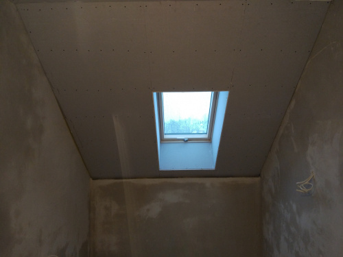

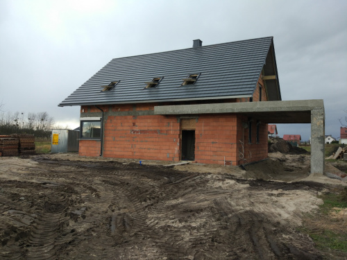

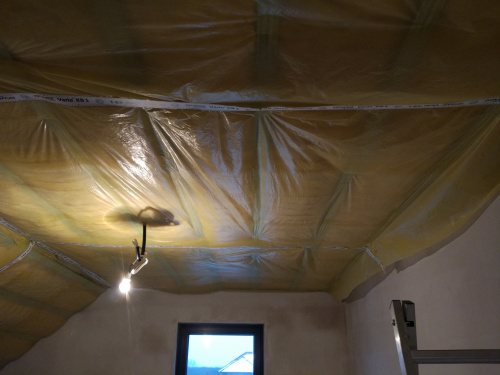

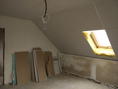

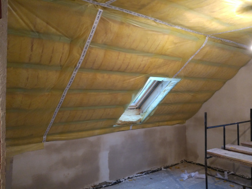

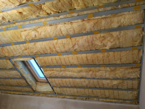

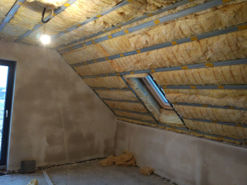

Kriss7 26.12.2017 20:29 Autor Zgłoś naruszenie Udostępnij Napisano 26 Grudnia 2017 Helloł! Czas na mały update z ostatnich tygodni. -była koparka i fundamenty zostały obsypane przed zimą piaskiem. Temat z głowy: -udało się ocieplić wełna poddasze i zrobi cześć regipsów. Robota ciężka i na pewno wiele sie nauczyłem. Z takimi pracami jest tak, że robiło się to kiedyś i mniej wiecej zna się koncepcje jak sie za to zabrać (chodzi mi o stelaże). Podczas pracy wychodzą tematy o których albo się zapomniało, albo podeszło się w zły sposób. Efekt finalny jednak jest i to najważniejsze. Układanie wełny też do najprzyjemniejszych nie należy, pełno tego na twarzy i ubraniach. Ciesze się że to już za mną. Pozostało mi pomontowac regiupsy w głownej sypialni i pralni/łazience + zadeskować połowę stryszku (nie zdążyłem przed świętami). W najbliższych dniach mam nadzieje zrobic zdecydowaną większość. -w czwartek wpadają hydraulicy zrobic wod-kan (od razu z stelazami pod WC - geberita). Ma im to zajać 1,2 dni. -również w czwartek wpada gostek od drzwi i zamontuje te od pommieszczenia gospodarczego pod wiate. Główne dopiero po wylewkach. Pare fotek poddasza: Cytuj Odnośnik do komentarza https://forum.murator.pl/topic/230194-indywidualny-prosty-pod-wroc%C5%82awiem/page/8/#findComment-7456971 Udostępnij na innych stronach Więcej opcji udostępniania

Doli. 27.12.2017 04:28 Zgłoś naruszenie Udostępnij Napisano 27 Grudnia 2017 No to, w razie "w", już wiadomo do kogo po korki z układania wełny, stelaży i regipsów się pojedzie Bardzo estetycznie Cytuj Odnośnik do komentarza https://forum.murator.pl/topic/230194-indywidualny-prosty-pod-wroc%C5%82awiem/page/8/#findComment-7457042 Udostępnij na innych stronach Więcej opcji udostępniania
