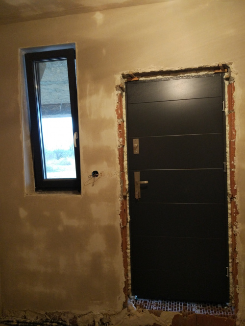

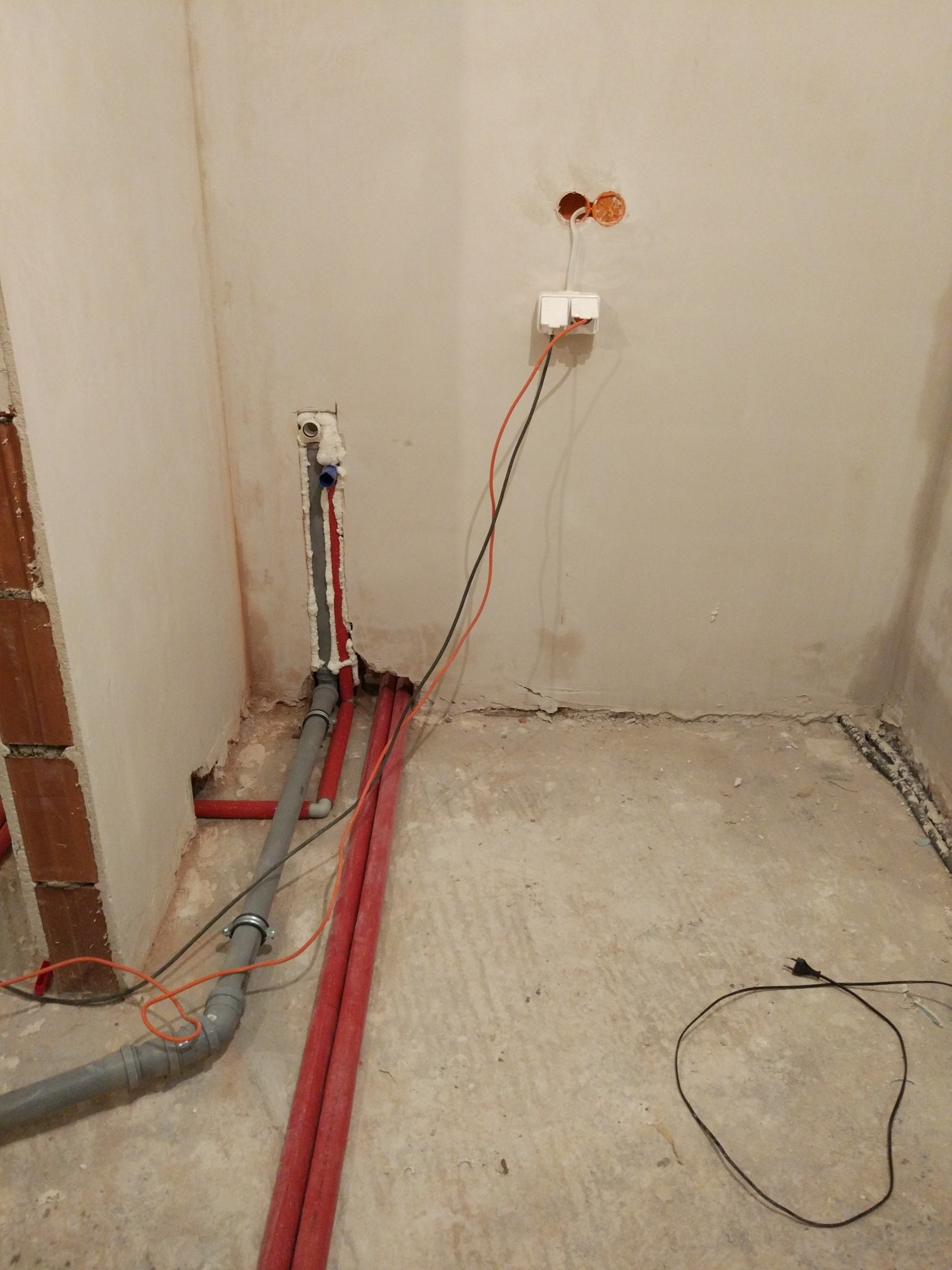

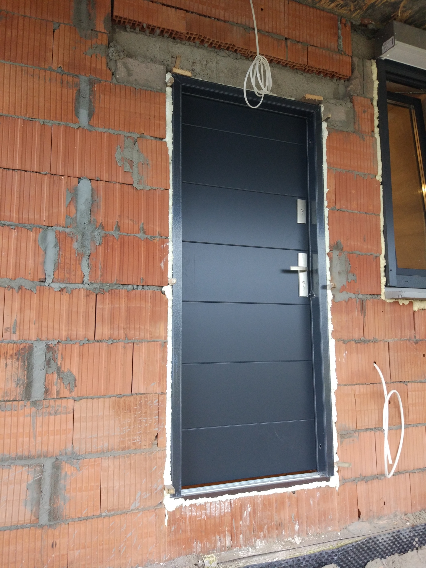

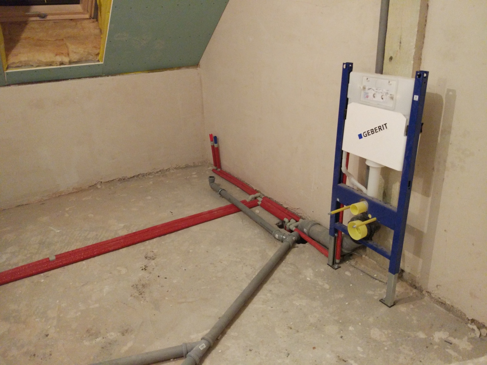

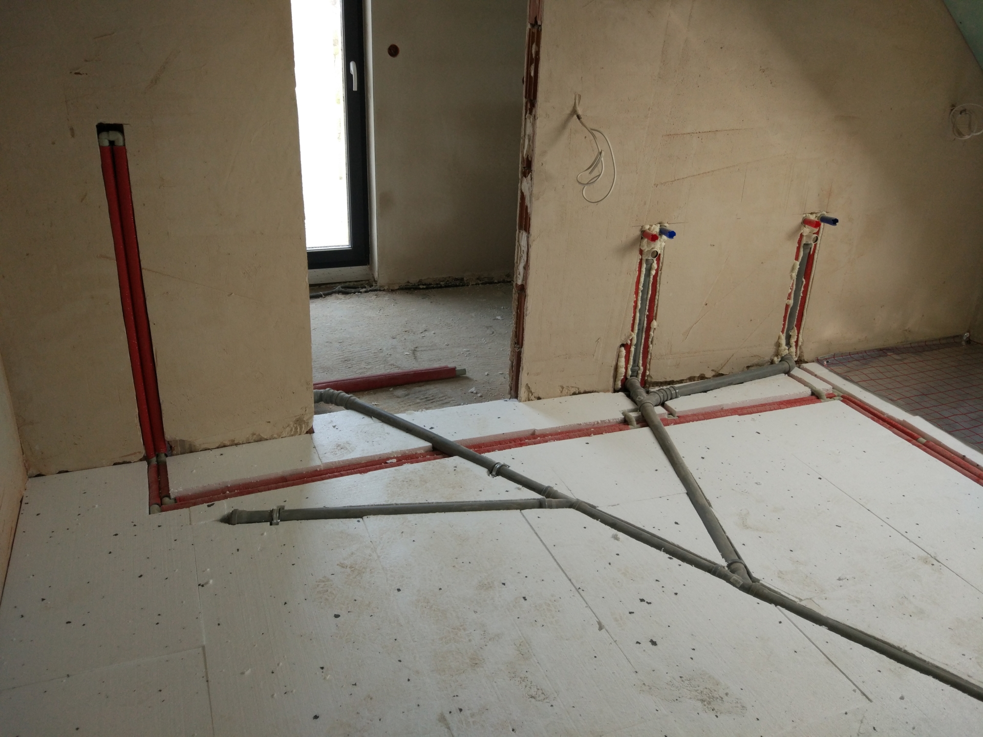

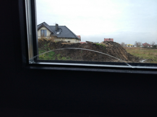

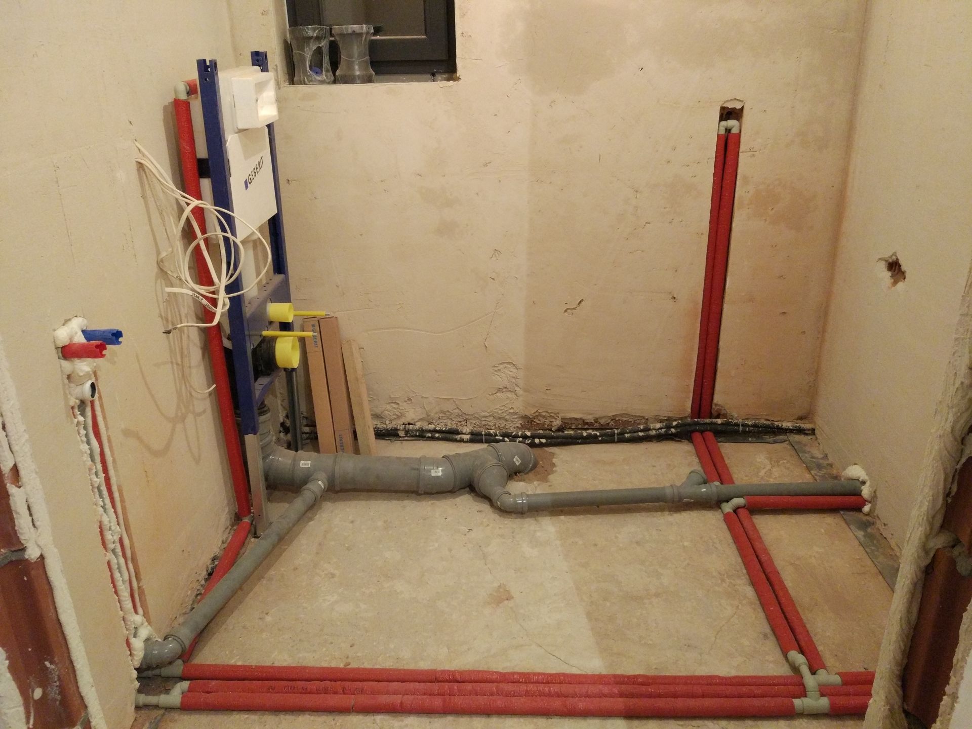

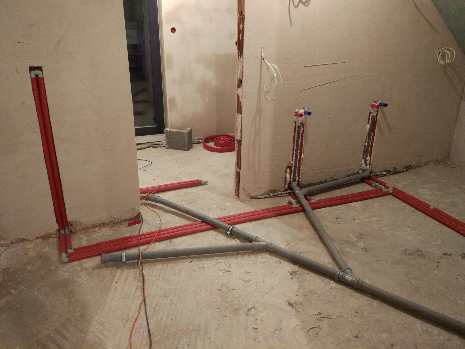

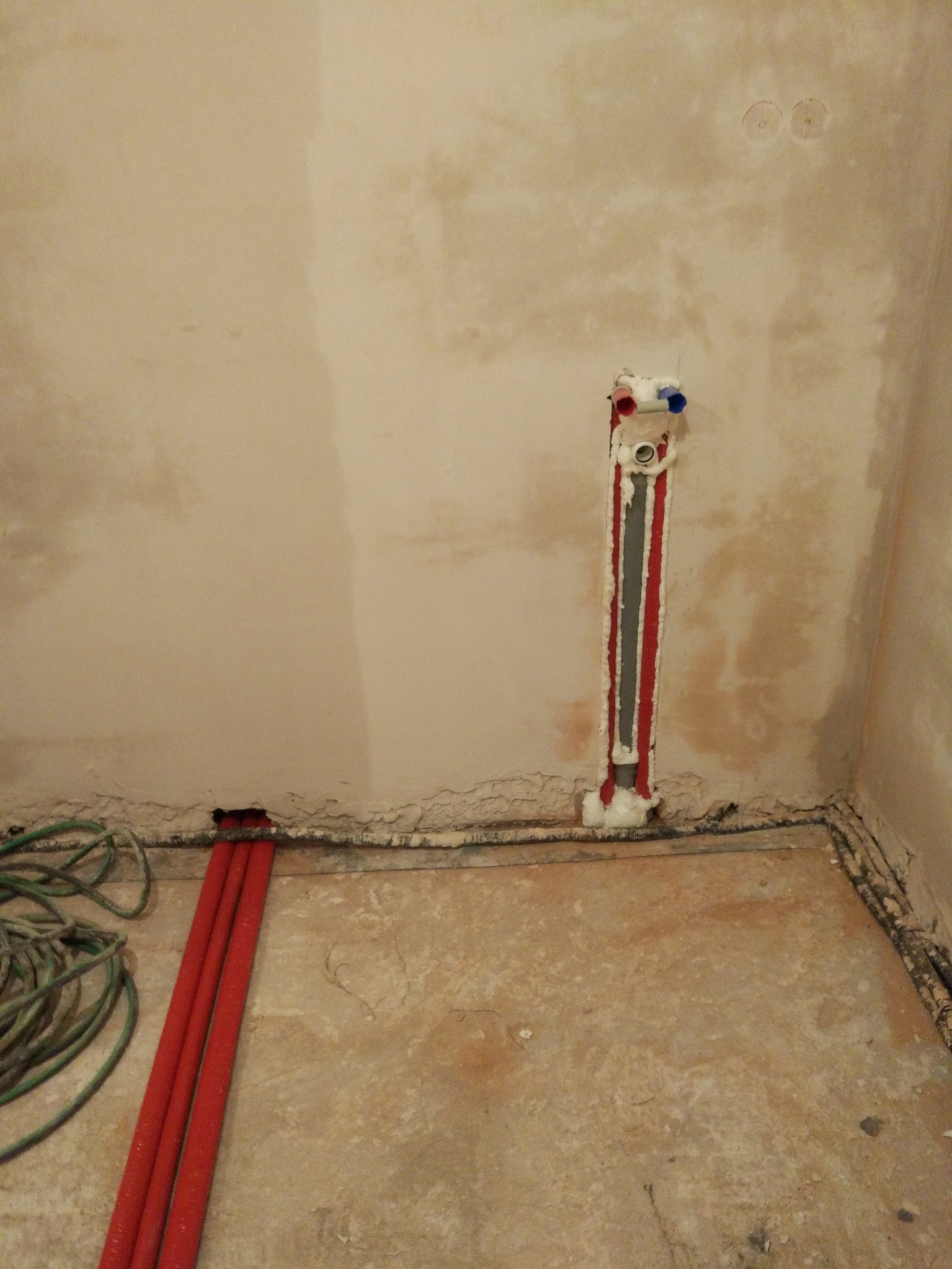

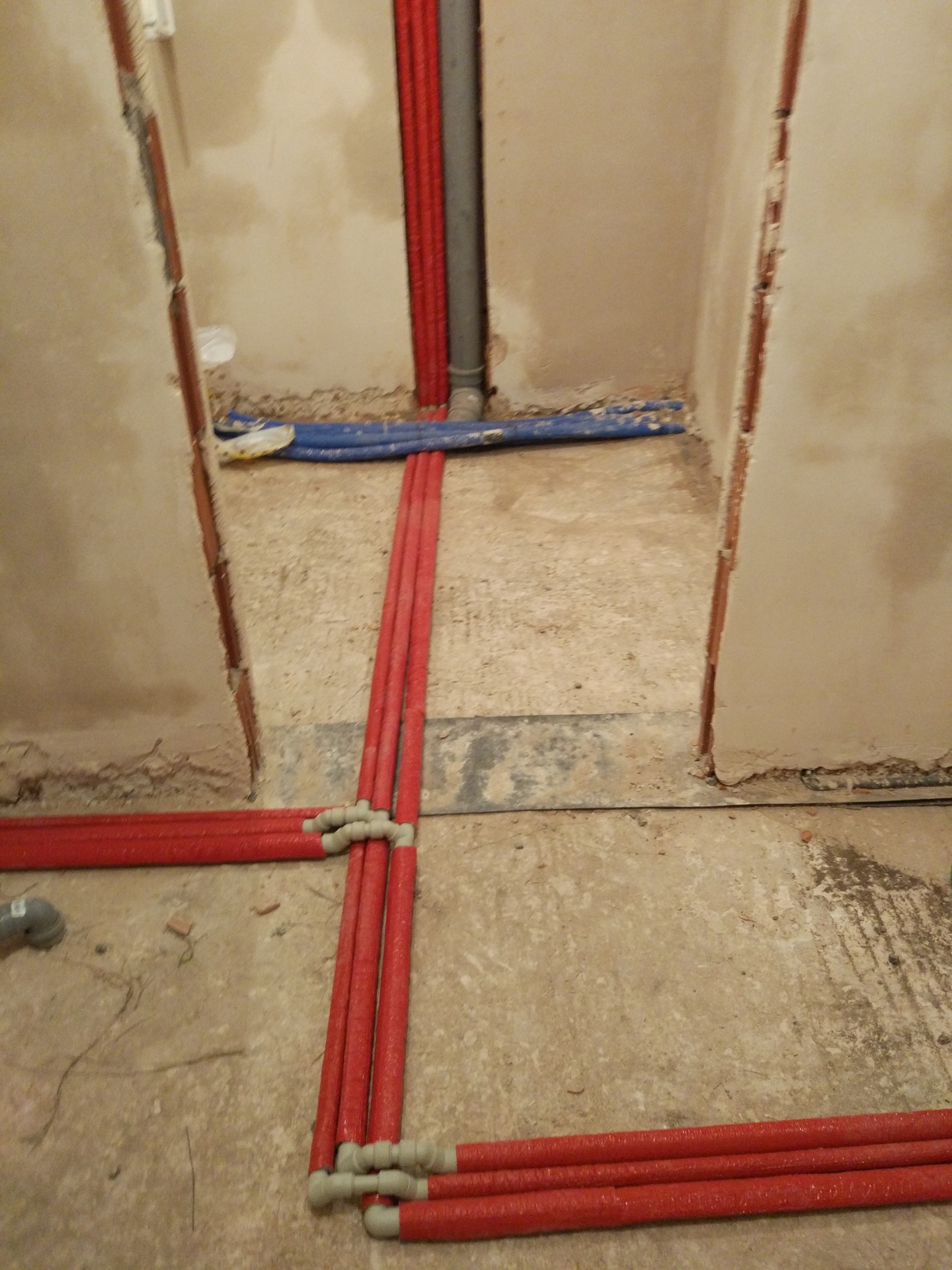

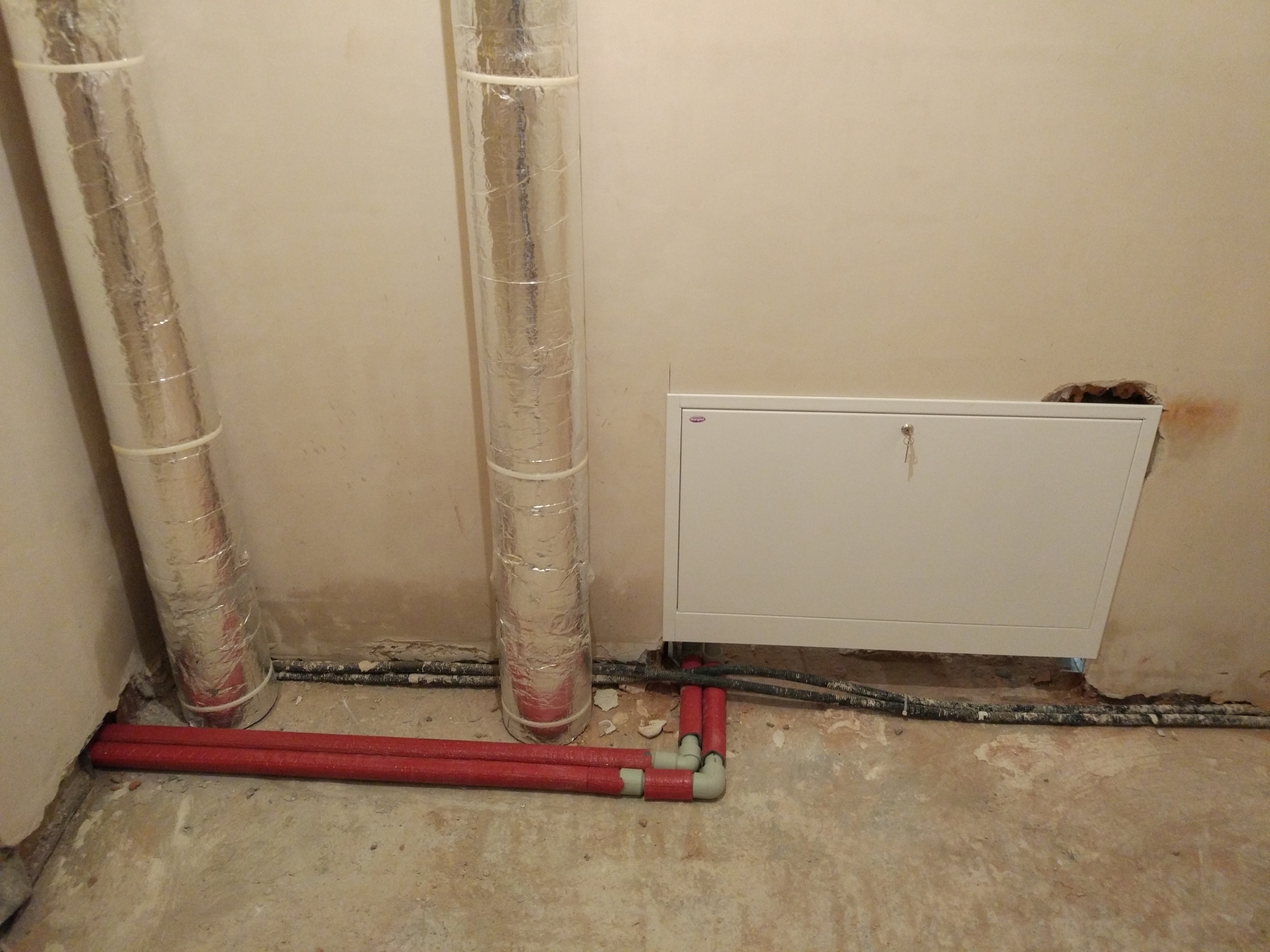

Kriss7 30.12.2017 15:24 Autor Zgłoś naruszenie Udostępnij Napisano 30 Grudnia 2017 Tak jak pisałem wcześniej wpadły drzwi zewnetrze z pomieszczenia gospodarczego. Ponizej zdjęcia: Tutaj zdjęcie pekniętej szyby, jak wspominałem to wada fabryczna. Czekamy na rozpatrzenie reklamacji. Wczoraj i dzisiaj szwagier hydraulik zrobił wod-kan (jutro wrzuce zdjecia). Ja powoli kończe przykręcanie płyt na poddaszu, zabrakło mi wełny i czekam na dostawe po nowym roku. Cytuj Odnośnik do komentarza https://forum.murator.pl/topic/230194-indywidualny-prosty-pod-wroc%C5%82awiem/page/9/#findComment-7458741 Udostępnij na innych stronach Więcej opcji udostępniania

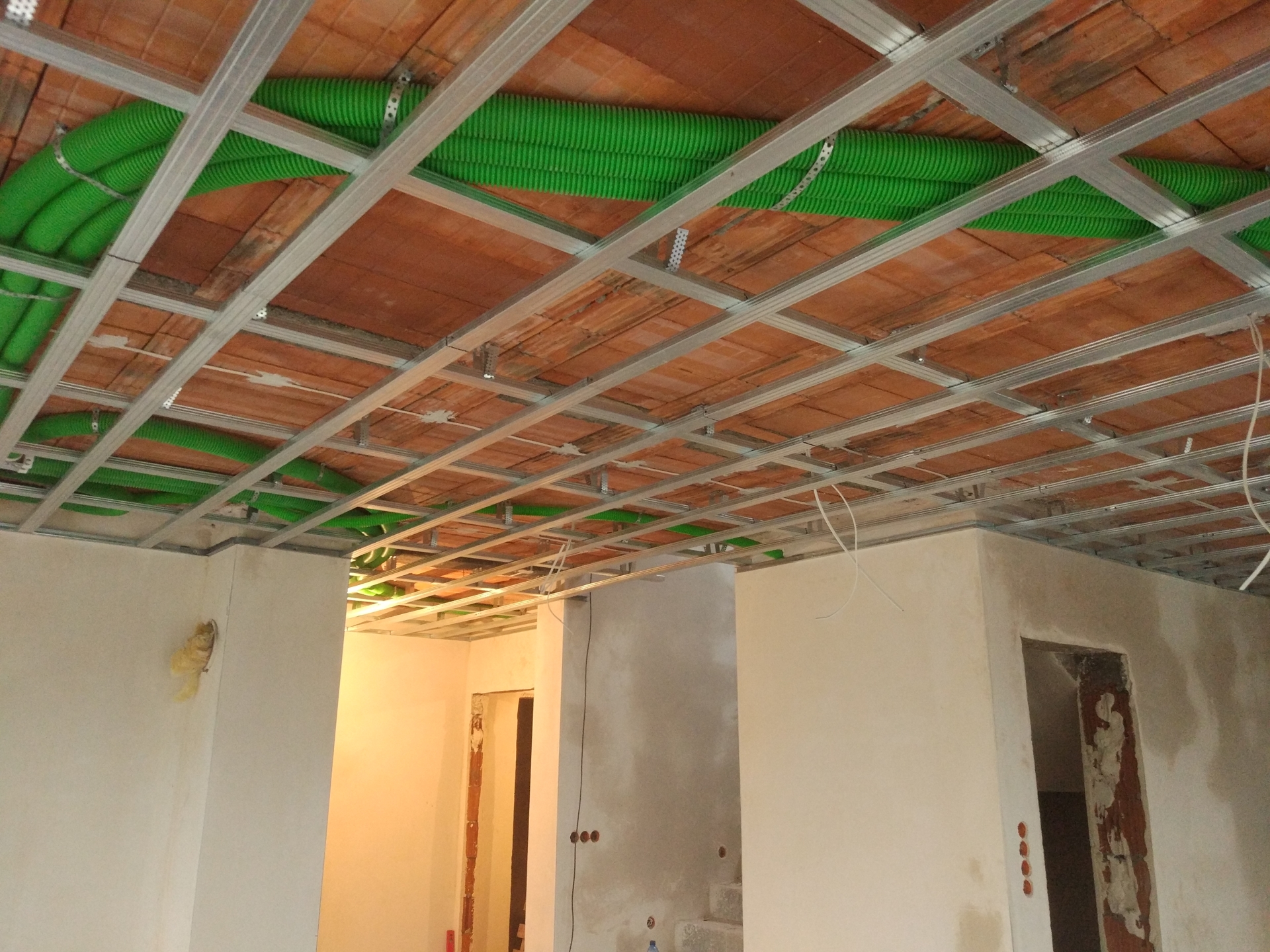

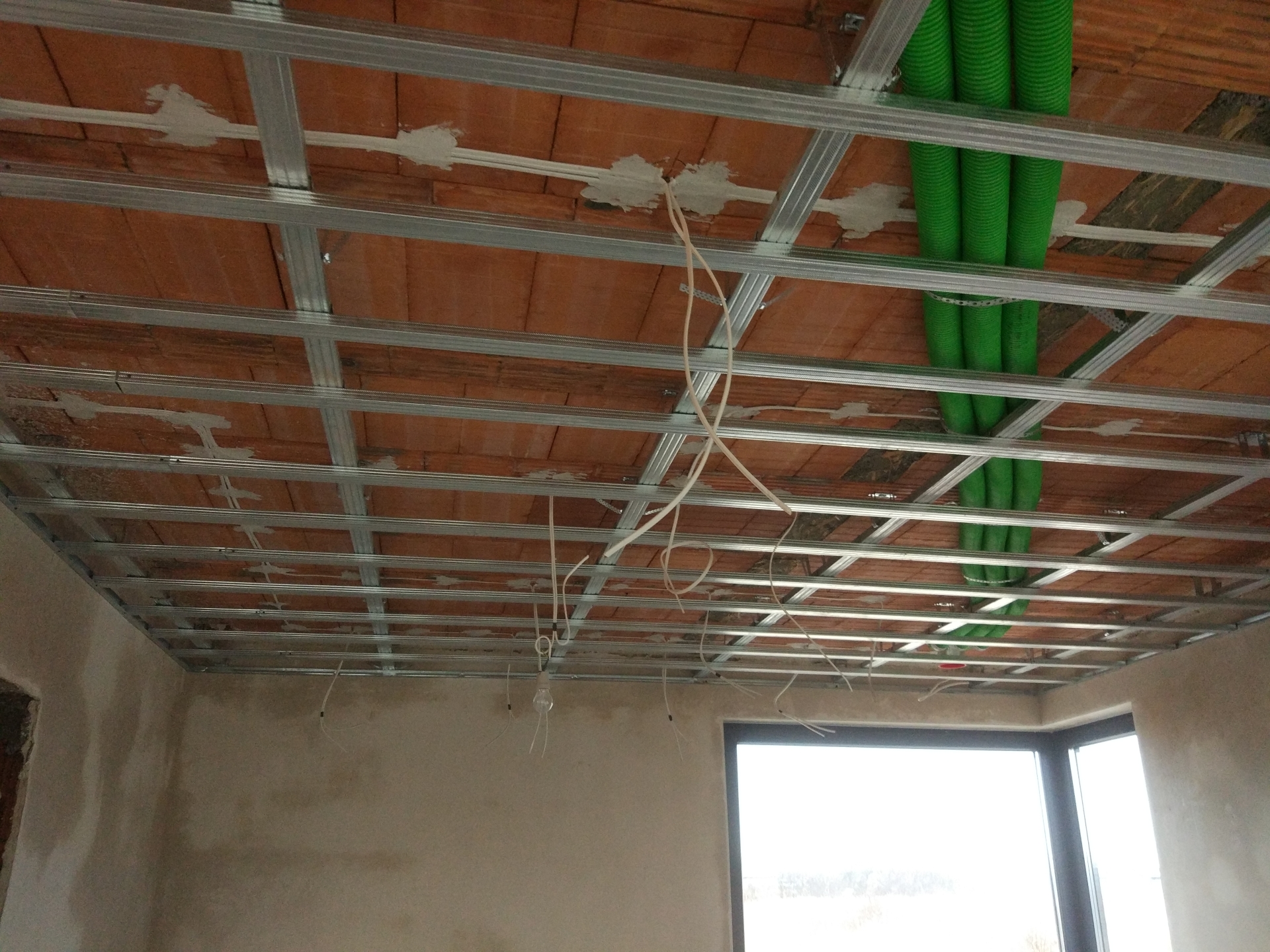

Kriss7 14.01.2018 10:19 Autor Zgłoś naruszenie Udostępnij Napisano 14 Stycznia 2018 Raport na dzien dzisiejszy wygląda nastepująco. -na poddaszu pozostało mi do nakręcenia kilka mniejszych płyt wokoł okien i w garderobie -jutro powinny przyjsc schody strychowe wiec bede mogł je zamontować -jutro też ma być dostawa styropianu. Bede na tygodniu układał - pytanie tylko czy na górze trzeba dawac folie miedzy stropem a styro? -w piątek i sobote udało się zrobić stelaże podwójne pod sufity na parterze. Robiłem to pierwszy raz i o dziwo szybciej się to montuje niż zwykły sufit (mniej wieszaków). Pozostało mi obrobić wnęki na karnisze przy dwóch dużych oknach w salonie (beda chowane). -ekipa od wylewek zaklepana, 6tys zł (materiał + robocizna) - termin druga polowa lutego. -powoli muszę rozglądać się z ekipą od elewacji, może ma ktoś kogoś sprawdzonego ? Cytuj Odnośnik do komentarza https://forum.murator.pl/topic/230194-indywidualny-prosty-pod-wroc%C5%82awiem/page/9/#findComment-7466864 Udostępnij na innych stronach Więcej opcji udostępniania

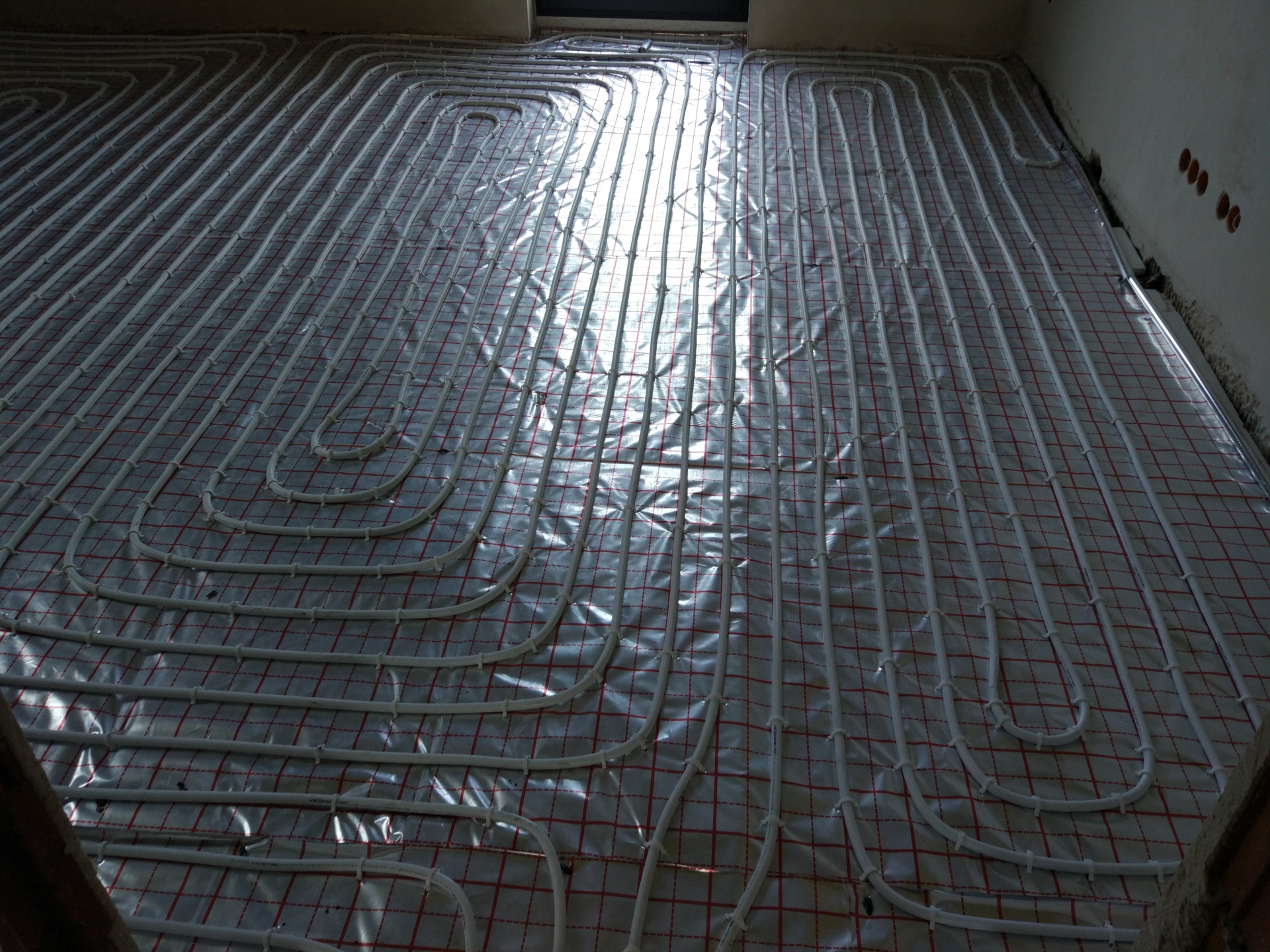

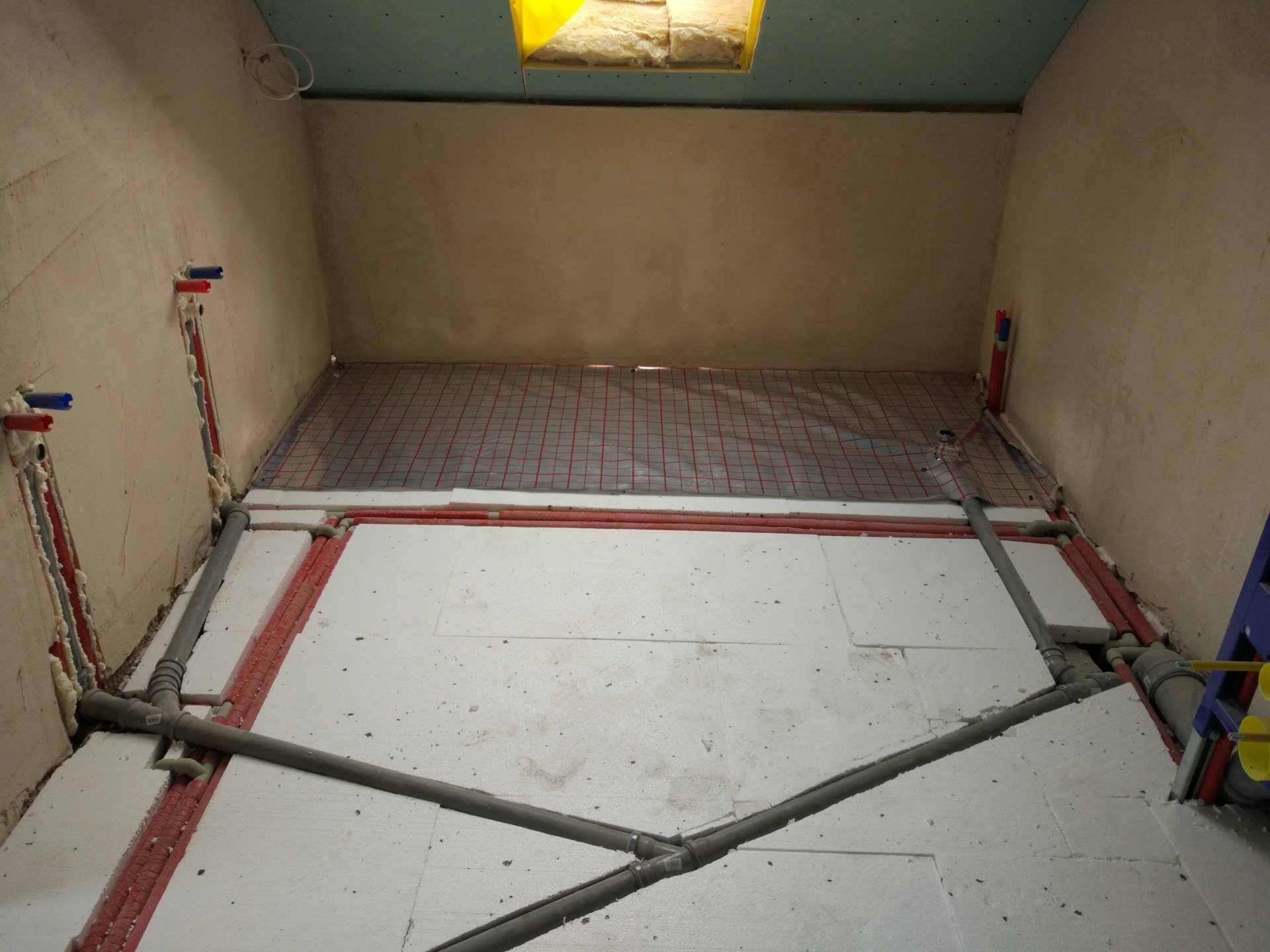

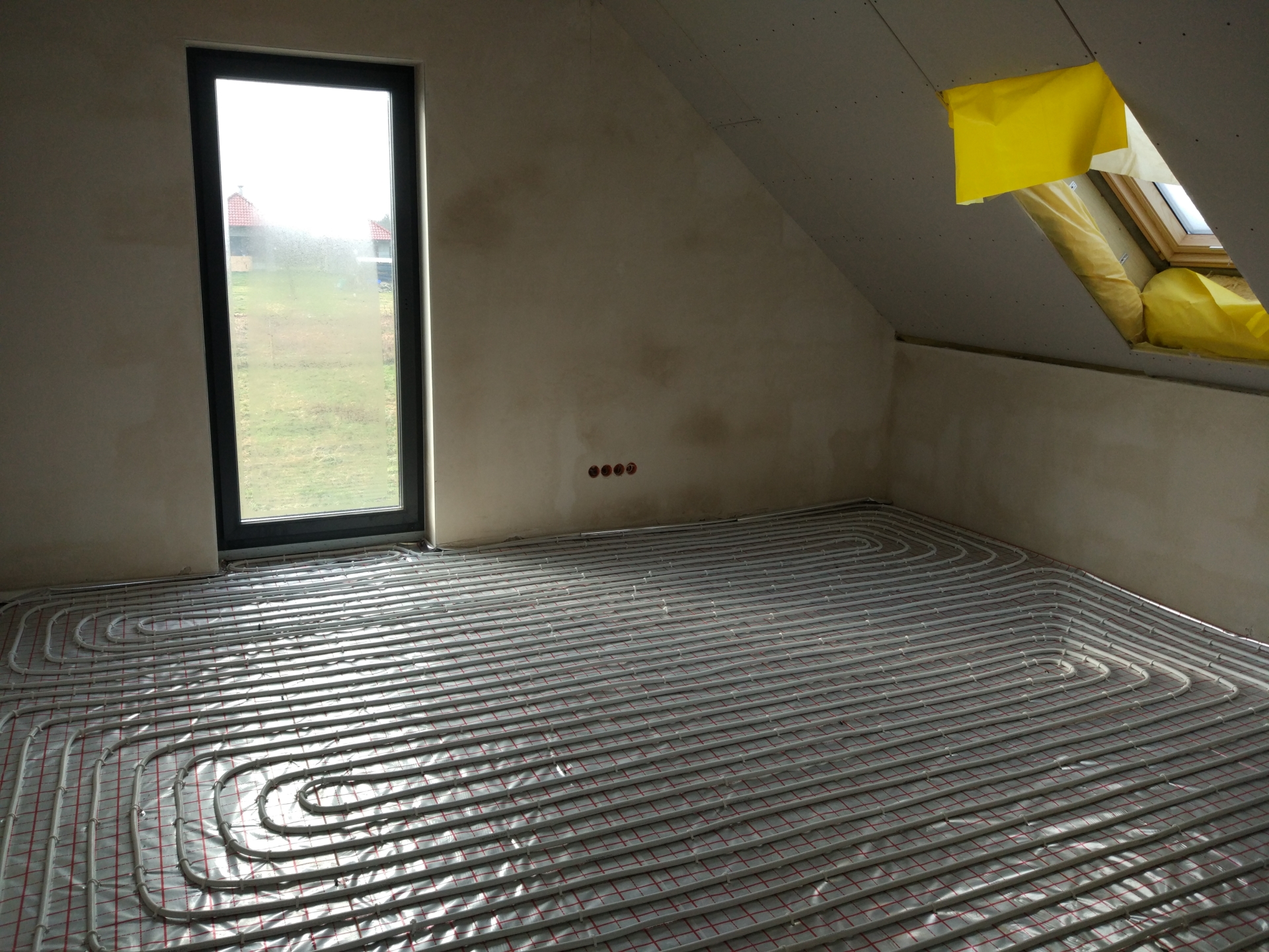

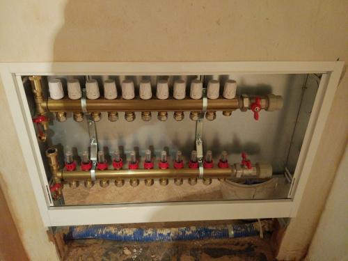

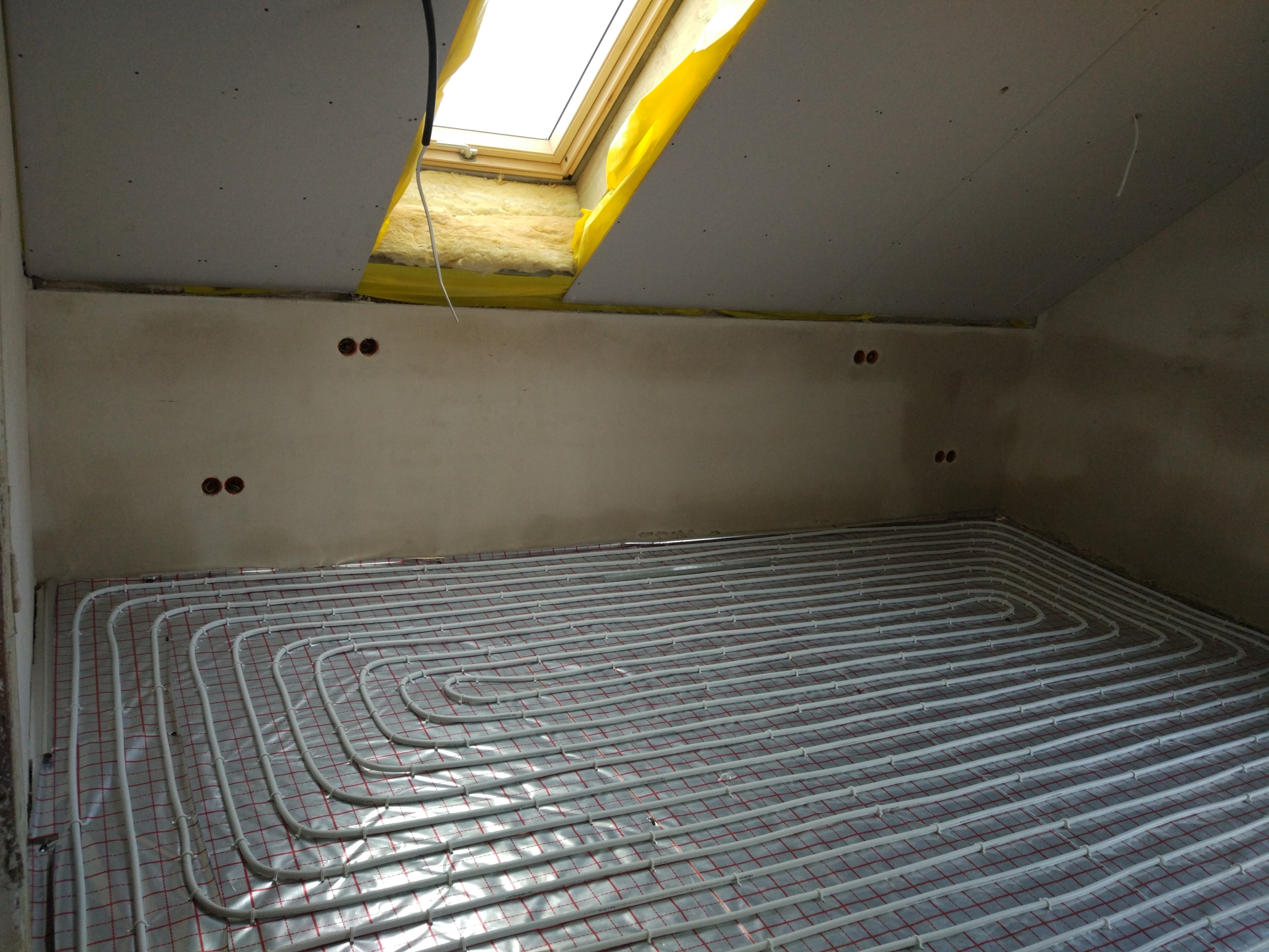

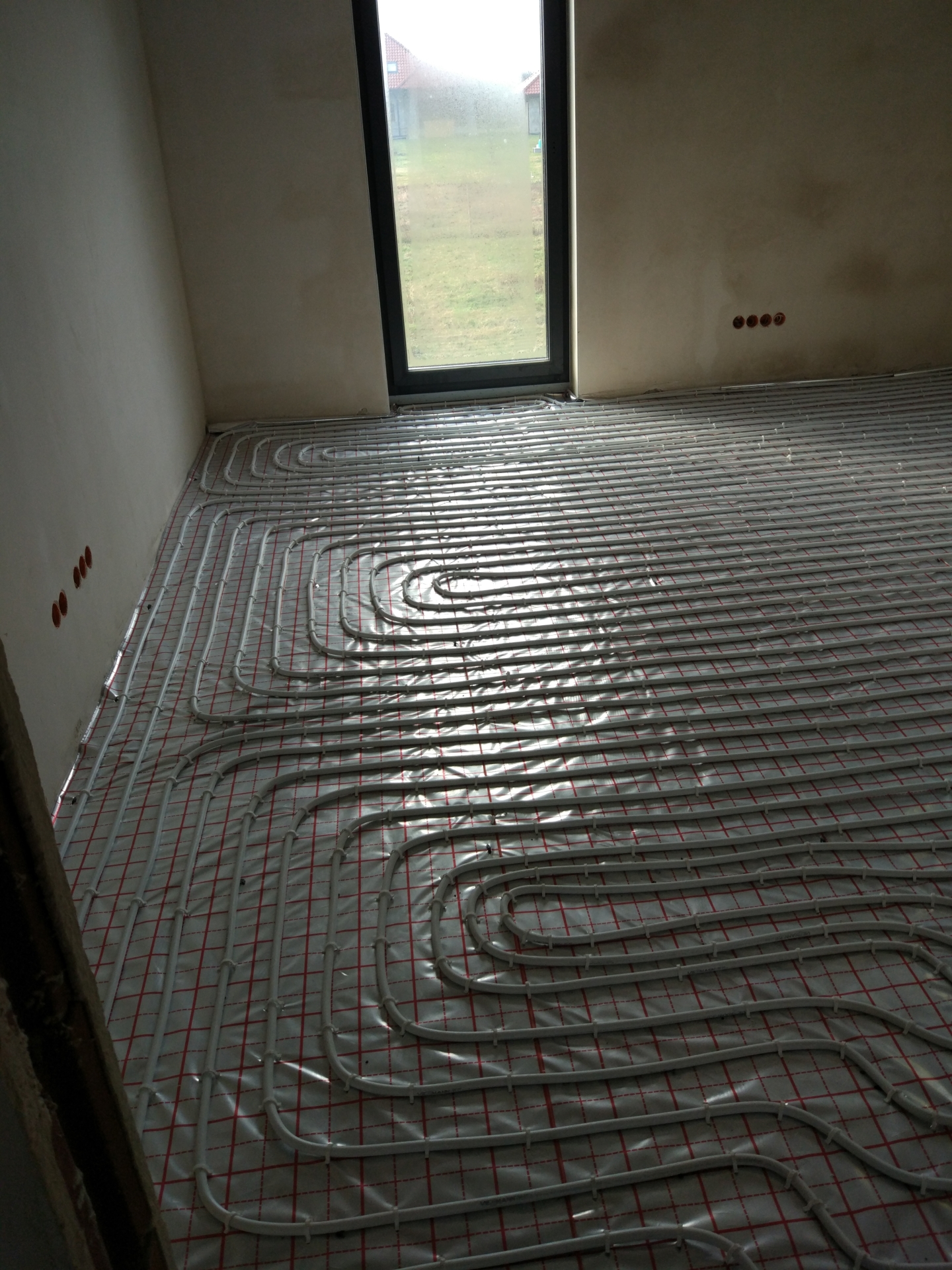

Kriss7 22.01.2018 07:19 Autor Zgłoś naruszenie Udostępnij Napisano 22 Stycznia 2018 Tak ekipe od wylewek mam z Wrocławia. Zobaczymy co z tego wyjdzie. W czwartek przyjechał styropian i mogliśmy ze szwagrem zacząć działać przy podłogówce. Ja układałem styropian i folie, a on śmigał z rozwijaniem rur. Wieczór piątkowy i cała sobota przyniosła niezły efekt w postaci skonćzenia okolo 80% poddasza. Podłogówka jest układana w nastepujący sposób: -pokoje,salon, kuchnia - co 10cm -lazienki, pralnia co - 7,5cm -garderoba, wiatrołap, kotłownia - 10cm lub 12,5cm. -obiegi nie wieksze niż 80m - na poddaszu bedzie 14 podejść w rozdzielaczu i na parterze podobnie Mamy zapas rury viessmanna w cenie producenta, wiec można zaszaleć Co do rozkładania styro, szwagier sie ze mnie śmiał że za cały dzień roboty (rozłożyłem okolo 80m2 - jedna wartswa), zarobiłbym okolo 160-200zł (koszt to 2,3zł/m2). On w tym czasie zarobiłby jakieś 2000zł za rozwijanie węża... Temat podłogówki konczymy za dwa weekendy i wtedy bede umawiał wylewki. Tak to wygąda: Cytuj Odnośnik do komentarza https://forum.murator.pl/topic/230194-indywidualny-prosty-pod-wroc%C5%82awiem/page/9/#findComment-7472171 Udostępnij na innych stronach Więcej opcji udostępniania
mku7i 22.01.2018 11:21 Zgłoś naruszenie Udostępnij Napisano 22 Stycznia 2018 Spore zagęszczenie rurek do podłogówki, będzie ciepło w... stopy Dużo zabawy ze styro ? Ile docelowo pojawi się centymetrów ocieplenia na podłodze ? Słuchaj, jak już masz super wprawę i blisko do mnie, może chciałbyś dorobić do wykończeniówki ? U mnie nie ma chętnych na styro. Stawka 2,5, dorzucam łychę na zakończenie każdego dnia rozkładania Cytuj Odnośnik do komentarza https://forum.murator.pl/topic/230194-indywidualny-prosty-pod-wroc%C5%82awiem/page/9/#findComment-7472308 Udostępnij na innych stronach Więcej opcji udostępniania
Kriss7 22.01.2018 11:33 Autor Zgłoś naruszenie Udostępnij Napisano 22 Stycznia 2018 Spore zagęszczenie rurek do podłogówki, będzie ciepło w... stopy Dużo zabawy ze styro ? Ile docelowo pojawi się centymetrów ocieplenia na podłodze ? Słuchaj, jak już masz super wprawę i blisko do mnie, może chciałbyś dorobić do wykończeniówki ? U mnie nie ma chętnych na styro. Stawka 2,5, dorzucam łychę na zakończenie każdego dnia rozkładania Takie wytyczne tez dostałem od instalatora pompy. Ze styro roboty duzo, ale na szczeście lekka. Ciagle trzeba docinać przy scianach, bo idzie dużo kabli (i tak mam plus bo nie mam kanałów od WM na stropie). 5cm na poddaszu i 20cm na parterze (5+5+10). Ta łycha kusi jak cholera, ale podziękuje, baw sie dobrze haha Cytuj Odnośnik do komentarza https://forum.murator.pl/topic/230194-indywidualny-prosty-pod-wroc%C5%82awiem/page/9/#findComment-7472315 Udostępnij na innych stronach Więcej opcji udostępniania
mku7i 22.01.2018 11:39 Zgłoś naruszenie Udostępnij Napisano 22 Stycznia 2018 (edytowane) Takie wytyczne tez dostałem od instalatora pompy. Warto się z pompiarzami już teraz kontaktować, to jest moim etapie (strop)? Ze styro roboty duzo, ale na szczeście lekka. Ciagle trzeba docinać przy scianach, bo idzie dużo kabli (i tak mam plus bo nie mam kanałów od WM na stropie). 5cm na poddaszu i 20cm na parterze (5+5+10). To na drugiej warstwie znowu będzie docinanie pod rury ? Ta łycha kusi jak cholera, ale podziękuje, baw sie dobrze haha Podnoszę stawkę 2,7/m2 i 1L co wieczór Edytowane 22 Stycznia 2018 przez mku7i Cytuj Odnośnik do komentarza https://forum.murator.pl/topic/230194-indywidualny-prosty-pod-wroc%C5%82awiem/page/9/#findComment-7472321 Udostępnij na innych stronach Więcej opcji udostępniania
