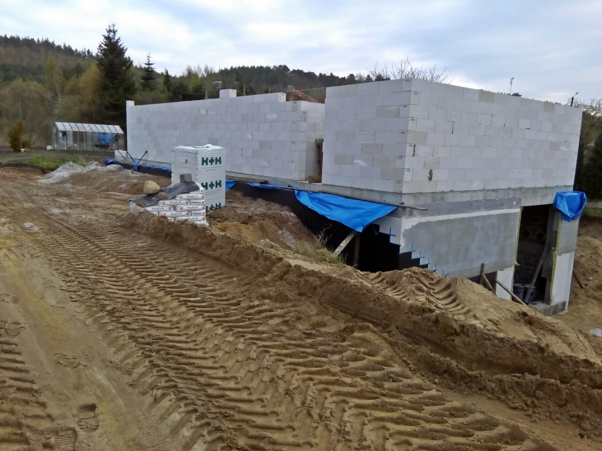

chilli banana 22.04.2018 18:43 Autor Zgłoś naruszenie Udostępnij Napisano 22 Kwietnia 2018 wykrakałam i nie było jednak wczoraj koparki w końcu dziś się udało (ta przyjemność 720zł) jako że to niedziela i można było spędzić dzień razem, szybko zmontowaliśmy grill z cegieł wykorzystaliśmy koparkę do przerzucenia stali w inne miejsce oraz do przewiezienia pustaków z koparką zawsze mamy jakieś przygody - dziś odsunęło się zabezpieczenie studni i całkiem sporo piachu naleciało - dobrze, że syn ma porządny sprzęt, to pożyczyliśmy budowa jednak inaczej się prezentuje z zasypaną piwnicą Cytuj Odnośnik do komentarza Udostępnij na innych stronach Więcej opcji udostępniania
aiki 22.04.2018 19:16 Zgłoś naruszenie Udostępnij Napisano 22 Kwietnia 2018 No już nie straszy urazami jakby z tych pomostów się ten teges. Cytuj Odnośnik do komentarza Udostępnij na innych stronach Więcej opcji udostępniania
chilli banana 22.04.2018 19:43 Autor Zgłoś naruszenie Udostępnij Napisano 22 Kwietnia 2018 No już nie straszy urazami jakby z tych pomostów się ten teges. słusznie, ale to chyba na dobrym rauszu trzeba być, żeby z takiej belki spaść Cytuj Odnośnik do komentarza Udostępnij na innych stronach Więcej opcji udostępniania
aiki 23.04.2018 06:01 Zgłoś naruszenie Udostępnij Napisano 23 Kwietnia 2018 Ojciec dwójki dzieci. Nie wiesz jaką mam teraz wyobraźnie Cytuj Odnośnik do komentarza Udostępnij na innych stronach Więcej opcji udostępniania
_arek_ 23.04.2018 06:18 Zgłoś naruszenie Udostępnij Napisano 23 Kwietnia 2018 A taki był już wieki domek i wszystko zakopaliście Fajnie wygląda ta pionowa wysoka ściana, żeby tylko nie wiało zbyt mocno Cytuj Odnośnik do komentarza Udostępnij na innych stronach Więcej opcji udostępniania
chilli banana 23.04.2018 06:52 Autor Zgłoś naruszenie Udostępnij Napisano 23 Kwietnia 2018 (edytowane) Ojciec dwójki dzieci. Nie wiesz jaką mam teraz wyobraźnie myślę, że nie mniejszą, niż moja - mówi ci to matka trójki a jak sobie przypomnę, po jakich budowach myśmy jako dzieciaki łazili bez rodziców A taki był już wieki domek i wszystko zakopaliście Fajnie wygląda ta pionowa wysoka ściana, żeby tylko nie wiało zbyt mocno te pustaki są przyklejone, nie poukładane jeden na drugim właśnie był domek, muszę te fotki pouzupełniać, bo kurde wkurza mnie to - dziennik miał być swego rodzaju pamiątką, a tu najważniejszego brak Edytowane 23 Kwietnia 2018 przez chilli banana Cytuj Odnośnik do komentarza Udostępnij na innych stronach Więcej opcji udostępniania
aiki 23.04.2018 11:22 Zgłoś naruszenie Udostępnij Napisano 23 Kwietnia 2018 Jak dobry wiatr to i tak może powalić. Puści na styku całkiem na dole.Jakie stemple dajcie jako podpory/ zastrzały bo wichury mają być w Polsce. Cytuj Odnośnik do komentarza Udostępnij na innych stronach Więcej opcji udostępniania
