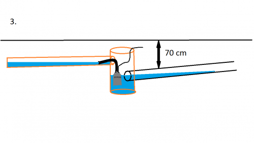

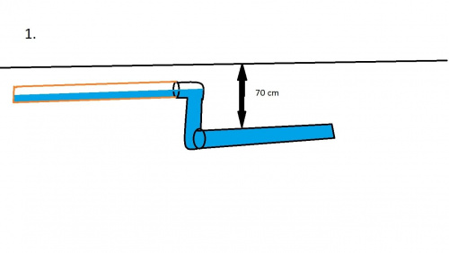

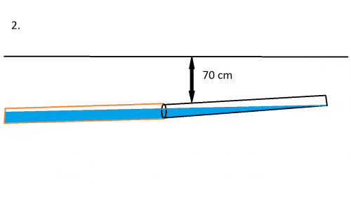

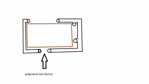

coron3r 12.07.2017 20:56 Zgłoś naruszenie Udostępnij Napisano 12 Lipca 2017 Witam. Od jakiegoś czasu walczę z rozsączeniem deszczowki, niby nic skomplikowanego ale stanąłem nad dylematem co dalej. Ale od początku. Postanowiłem że wszystkie rury spustowe połączę w jedną całość na tył działki i stamtąd wyprowadze rozsączenie rurą drenazowa 160. Mysle o trzech opcjach: 1. Bezpośrednie zejscie rura drenarska. Tylko sęk w tym że wiosną poziom wody jest wiekszy i woda bedzie juz 5 cm niżej niż rura dolotowa 2. Druga opcja to wyprowadze rozsączenia wyżej. Minus jest taki że rura dolotowa jest cały czas wypelniona wodą 3. Trzecia opcja to zamontowanie pompy po to aby oprozniala ona rure dolotowa Mam jeszcze jeden pomysł tak aby jedna rura drenazowa była nad drugą. W momencie gdy napelni sie dolna woda pójdzie do górnej. Proszę o radę. Może ktoś miał podobny dylemat? Cytuj Odnośnik do komentarza https://forum.murator.pl/topic/230646-rozs%C4%85czenie-deszczowki/ Udostępnij na innych stronach Więcej opcji udostępniania
tomasziolkowski 13.07.2017 05:40 Zgłoś naruszenie Udostępnij Napisano 13 Lipca 2017 Zdecydowanie opcja nr 1. Nawet jak po wiosennych roztopach będą wysokie stany wód gruntowych to jest to stan chwilowy, nic się nie stanie. A z tym łączeniem to ja bym zrobił inaczej. U mnie robiłem tak - że jedną stronę domu (3 spusty rynnowe) złapałem jedną rurą melioracyjną (przy budynku pełną, na ogrodzie perforowaną), tak samo z drugiej strony budynku. Ta 160 to zdecydowanie za dużo. Zamiast tego daj 100 ale w geowłókninie. Mam po ogrodzie puszczone 2 nitki po 40 mb (tak jak u ciebie na rys.1). Rury są wyprowadzone na końcu na powierzchnię (odpowietrzenie). Mam 300 m.kw. dachu i działa to 6 rok bez zarzutu (mam grunty bardzo przepuszczalne - same piachy, podejrzewam że w glinie może być problem - wtedy robi się studnię chłonną).Przy zakopywaniu rur pamiętaj pilnować cały czas spadu. Jak nie masz niwelatora to można lać wodę. pozdrawiam Cytuj Odnośnik do komentarza https://forum.murator.pl/topic/230646-rozs%C4%85czenie-deszczowki/#findComment-7378302 Udostępnij na innych stronach Więcej opcji udostępniania
piotrek0m 13.07.2017 06:27 Zgłoś naruszenie Udostępnij Napisano 13 Lipca 2017 Pytanie czy sam drenaż wystarczy? Gdzieś mam w dzienniku. Odejście od budynku rurami pełnymi, dalej wpięcie w rurę drenażową w osypce kamiennej i jeszcze wpływ do studni chłonnej. Obecnie cały czas studnia chłonna jest wypełniona wodą w całości, powyżej wejścia rur drenarskich. Znaczy, że w drenarskich też stoi woda. Nic nie szkodzi, z wpustów rynnowych się nie wylewa mimo ciągłych opadów. Z kolei rok temu studnia była sucha przez większość cześć roku. System działa. Cytuj Odnośnik do komentarza https://forum.murator.pl/topic/230646-rozs%C4%85czenie-deszczowki/#findComment-7378317 Udostępnij na innych stronach Więcej opcji udostępniania
coron3r 13.07.2017 21:33 Autor Zgłoś naruszenie Udostępnij Napisano 13 Lipca 2017 Oczywiście rura drenażowa (fi 160, 20 metrów) będzie obsypana kamyszkiem a konkretnie to granitem i całość w geowłókninie. Na końcu studzienka. W miejscu gdzie łączą się te dwie rury chcę jeszcze dać jakąś rurę rewizyjną. Samą rurę drenażową już nie chcę wpuszczać głębiej czyli spadku praktycznie nie będzie a jak już to bardzo znikomy. Przeraża mnie tylko że muszę wyryć na podwórku taką japę Cytuj Odnośnik do komentarza https://forum.murator.pl/topic/230646-rozs%C4%85czenie-deszczowki/#findComment-7378739 Udostępnij na innych stronach Więcej opcji udostępniania
