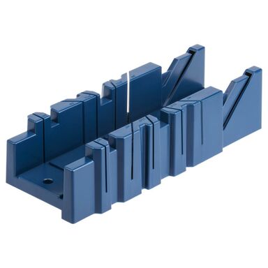

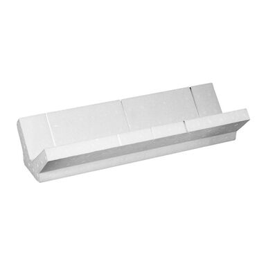

A jaką masz skrzynkę uciosową?
taką:
czy taką:
Zakładam, że raczej masz ten drugi typ skrzynki bo pierwszy to banał :).
Listwa ma zdaje się przekrój "L" czyli jednym bokiem przylega do sufitu a drugim do ściany. Ja fachowcem nie jestem ale z ciekawości przeanalizowałam problem i może spróbuj tak:
- część listwy która będzie przylegać do sufitu ma przylegać do tego boku skrzynki ze skośnymi szczelinami na piłę.
- jeśli robisz tylko narożniki wewnętrzne (pokój w kształcie prostokąta, bez wnęk) to ścinasz koniec listwy "z wierzchu" (musisz widzieć z góry powierzchnię odcięcia). Do narożników zewnętrznych tniesz "pod spód".
