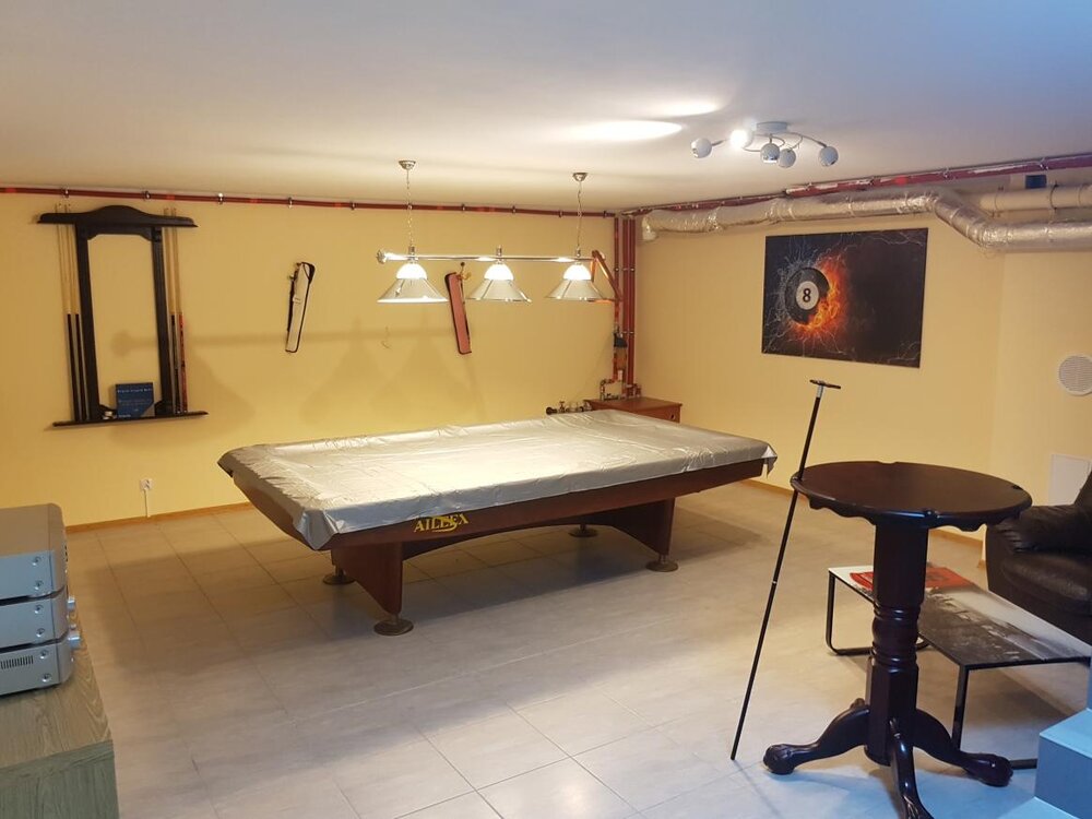

Tomaszs131 16.07.2017 19:28 Zgłoś naruszenie Udostępnij Napisano 16 Lipca 2017 W moim tzw. men' s cave- pod sufitem też idą rury wentylacji i wód-kan. Sufitu z tego powodu nie obniżałem, nie widzę w tym żadnego sensu. Strata pieniędzy. Lepiej je przeznaczyć na wykończenie "jaskini";) Pod posadzką mam folię, 17 cm styro w dwóch warstwach, posadzkę i płytki. Paneli raczej bałbym się położyć. Jeśli chodzi o izolację przeciw wilgociową to porozmawiaj z przedstawicielami firm zajmującymi się izolacjami piwnic. Ja tak zrobiłem i za free wytłumaczyli mi jak podejść do tematu. Cytuj Odnośnik do komentarza https://forum.murator.pl/topic/230726-adaptacja-piwnicy-wylewka-i-%C5%9Bciany/#findComment-7379605 Udostępnij na innych stronach Więcej opcji udostępniania
