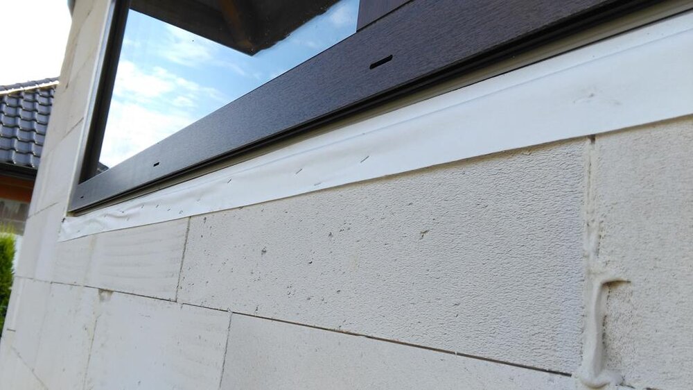

Nominal 21.07.2017 05:34 Zgłoś naruszenie Udostępnij Napisano 21 Lipca 2017 witam, po przejsciach z dolna tasma (http://forum.muratordom.pl/showthread.php?127851-OKNA-CIEP%C5%81Y-MONTA%C5%BB-w%C4%85tek-zbiorczy-spos%C3%B3n-monta%C5%BCu-opinie-czy-warto/page31) ktora w koncu dokleili, pojawil sie kolejny problem z przyklejeniem wszystkich tasm do sciany. Po odjechaniu fachowców-monterow przyjrzalem sie blizej tasmom i w niektore taśmy sa doczepione do muru tylko na zszywki. Np. na jednym boku tasma jest klejona na klej a na drugim juz tylko zszywki. Lub np. caly dol bez kleju. Pytanie czy ten klej jest potrzebny czy moze teraz obleciec to klejem do styropianu z siatka zeby tasmy lepiej się trzymaly i byly zabezpieczone a tu jeszcze rogi okna dobrze spasowane Cytuj Odnośnik do komentarza https://forum.murator.pl/topic/230840-tasmy-klejone-tylko-na-zszywki/ Udostępnij na innych stronach Więcej opcji udostępniania

MMichal 21.07.2017 08:11 Zgłoś naruszenie Udostępnij Napisano 21 Lipca 2017 Witam No ja piernicze co za ułomki ! Wszystko należy dokleić szczelnie do muru, zszywki widuję czasami ale można ich używać tylko w miejscach gdzie na folii znajduje się warstwa kleju/butylu a tutaj widzę podziurawili membranę, która MUSI być szczelna - pogratulować pomysłowości.Przy tego rodzaju foliach MUSI być zastosowany klej na całym obwodzie. Pozdrawiam Cytuj Odnośnik do komentarza https://forum.murator.pl/topic/230840-tasmy-klejone-tylko-na-zszywki/#findComment-7381377 Udostępnij na innych stronach Więcej opcji udostępniania
Nominal 21.07.2017 09:07 Autor Zgłoś naruszenie Udostępnij Napisano 21 Lipca 2017 Z tym gruntowniem to też ciekawy motyw bo widzę że zabierają się do klejenia na zewnątrz więc się pytam czy gruntu ja bo przecież pył i brud więc czego ma się trzymać ten klej a oni że nie gruntu ja i zawsze było dobrze Cytuj Odnośnik do komentarza https://forum.murator.pl/topic/230840-tasmy-klejone-tylko-na-zszywki/#findComment-7381405 Udostępnij na innych stronach Więcej opcji udostępniania

Nominal 21.07.2017 09:33 Autor Zgłoś naruszenie Udostępnij Napisano 21 Lipca 2017 Teraz przygotowujemy pismo z reklamacją bo wyszło naprawdę dużo błędów. Oprocz braku tasm na dole okna i braku kleju pod taśmami kolega podpowiedzial mi (niestety już po montazu) że kliny pod oknami zostają i myszą być albo plastikowe albo impregnowane drewno a u nas zrobili z płyty OSB... Cytuj Odnośnik do komentarza https://forum.murator.pl/topic/230840-tasmy-klejone-tylko-na-zszywki/#findComment-7381414 Udostępnij na innych stronach Więcej opcji udostępniania

Okse 21.07.2017 09:57 Zgłoś naruszenie Udostępnij Napisano 21 Lipca 2017 .... że kliny pod oknami zostają i myszą być albo plastikowe albo impregnowane drewno a u nas zrobili z płyty OSB... [ATTACH=CONFIG]393547[/ATTACH] A choć wodoodporną ? Oczywiście żartuję. Cytuj Odnośnik do komentarza https://forum.murator.pl/topic/230840-tasmy-klejone-tylko-na-zszywki/#findComment-7381425 Udostępnij na innych stronach Więcej opcji udostępniania
bwojtek 21.07.2017 10:21 Zgłoś naruszenie Udostępnij Napisano 21 Lipca 2017 Teraz przygotowujemy pismo z reklamacją bo wyszło naprawdę dużo błędów. Oprocz braku tasm na dole okna i braku kleju pod taśmami kolega podpowiedzial mi (niestety już po montazu) że kliny pod oknami zostają i myszą być albo plastikowe albo impregnowane drewno a u nas zrobili z płyty OSB... [ATTACH=CONFIG]393547[/ATTACH] A gdzie jest dolna listwa montażowa? Jak teraz zamontować parapety? To mi wygląda na błąd pomiaru Cytuj Odnośnik do komentarza https://forum.murator.pl/topic/230840-tasmy-klejone-tylko-na-zszywki/#findComment-7381437 Udostępnij na innych stronach Więcej opcji udostępniania

Michalgosc 21.07.2017 17:43 Zgłoś naruszenie Udostępnij Napisano 21 Lipca 2017 Nie jest tak źle koledze adski tasmy zamontowali do góry nogami, wydaje się z montaż piana+taśmy to nadal kosmiczna technologia Jest klej do taśm w sprayu nie pamiętam nazwy ale psykasz na mur czekasz chwile i doklejesz taśmę to częściowe rozwiązanie. Cytuj Odnośnik do komentarza https://forum.murator.pl/topic/230840-tasmy-klejone-tylko-na-zszywki/#findComment-7381608 Udostępnij na innych stronach Więcej opcji udostępniania

ClNEK 21.07.2017 20:41 Zgłoś naruszenie Udostępnij Napisano 21 Lipca 2017 Jest klej do taśm w sprayu nie pamiętam nazwy ale psykasz na mur czekasz chwile i doklejesz taśmę to częściowe rozwiązanie. Wprowadzasz w blad. To nie klej a primer do tasm pokrytych klejem butylowym lub innym. On tylko wzmacnia polaczenie kleju właściwego z murem. Przy tych tasmach autora tematu klej powinien byc naniesiony z tubki, np illbruck sp025 jednak kosztuje wiecej jak zszywki. Cytuj Odnośnik do komentarza https://forum.murator.pl/topic/230840-tasmy-klejone-tylko-na-zszywki/#findComment-7381877 Udostępnij na innych stronach Więcej opcji udostępniania

finlandia 22.07.2017 12:20 Zgłoś naruszenie Udostępnij Napisano 22 Lipca 2017 czyli ok 16zł /mb. Da się i taniej ale wtedy nie ma miejsca na żadną usługę doklejania. Poza tym ja na tych zdjęciach widzę najtańszą folię bez kleju. Tzn. mur wygląda na spryskany klejem w aerozolu a do niego materiał się nie klei. Cytuj Odnośnik do komentarza https://forum.murator.pl/topic/230840-tasmy-klejone-tylko-na-zszywki/#findComment-7382022 Udostępnij na innych stronach Więcej opcji udostępniania
