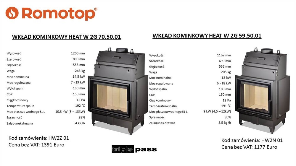

Zdun Darek B 10.09.2017 14:48 Zgłoś naruszenie Udostępnij Napisano 10 Września 2017 (edytowane) A może autor tematu zainteresuje się kominkiem na pellet. Wydaje się to najlepszym rozwiązaniem. Przecież pellet to tylko DREWNO które zostało sprasowane . Co do ceny to jest 2 lub 3 razy droższe niż DREWNO które jest już porąbane i przywiezione do klienta . Kominek z płaszczem wodnym ? Pytasz i masz . Spełnia normy czystości spalin na rok 2022 , zakazy niegroźne.... jak ma się dobry produkt. Edytowane 10 Września 2017 przez Zdun Darek B Cytuj Odnośnik do komentarza Udostępnij na innych stronach Więcej opcji udostępniania
